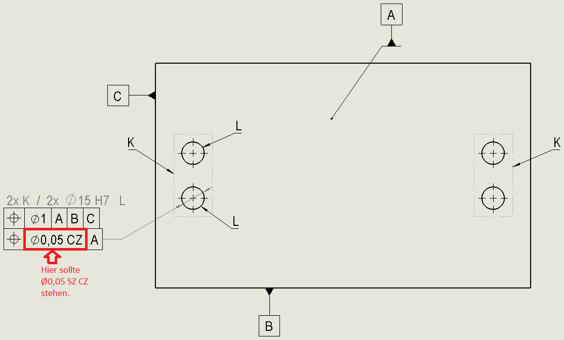

ich möchte in einer komplexen Zeichnung gerne auf die Nutzung von mehrstufigen Elementgruppenspezifikationen zurückgreifen, wie auch in der DIN EN ISO 5458:2018 Kapitel 5.4.5 beschrieben.
Leider bekomme ich es nicht hin beide Modifikatoren SZ und CZ in den Toleranzrahmen anzufügen. Solidworks lässt nur einen der beiden Modifikatoren zu.
Anbei eine stark vereinfachte Darstellung von meinem Problem.
Hat jemand eine Idee wie ich das in SW hinbekommen? Vermutlich wieder nur über irgendeinen Workaround.
Grüße dhk

Bitte am besten hier voten, damit diese Limitierung endlich aufgehoben wird: rd:R1132100503382:idea:fkrmvfO2RU-NkKLEjTaVjw" TARGET=_blank>https://r1132100503382-eu1-3dswym.3dexperience.3ds.com/home?content=swym rd:R1132100503382:idea:fkrmvfO2RU-NkKLEjTaVjw
Workaround: Ja, eine FLT im alten (2021) aus einem alten Dokument kopieren oder per API erzeugen und dann die verwenden.
Grüße, RBE
