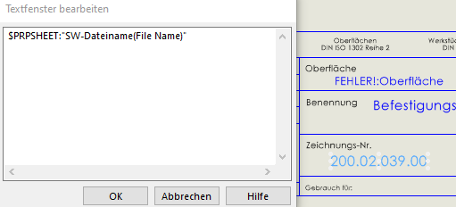

Hallo SolidWorks-Freunde,
ich möchte per VBA dieZuordnung einer Dateieigenschaft für einen Schriftkopfeintrag ändern. Leider hilft mir da die Makroaufzeichnung nicht weiter und die Suche hat mich auch nicht weitergebracht. Manuell kann ich das in dem Fenster machen. Hat da jemand einen Tipp für mich?
Gruß Stefan

Habe es doch noch - nach vielem Probieren - geschafft.
Dabei ist es eigentlich gaaaannnz einfach:
Code:
myNote.SetText "$PRPSHEET:""Artikel-Nr."""
