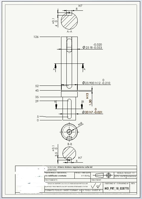

Inwiefern werden Einstellungen von einer Zeichnung bei folgender Vorgehensweise mitgenommen/übernommen.
1.Parts/ BG und Zeichnungen mit Pack&Go von Externer Konstruktion kopiert (SWX2021)
2.Teile und Baugruppe soweit im 3D auf unsere Bedürfnisse angepasst. Noch im Grünen Bereich.
wir nutzten auch noch SWX 2021
3.Zeichnungen auf unsere Standards korrigiert. Hier fing das Problem an!
Ich ladete unsere Globale Zeichnungsnorm via Einstellungen. Doch trotzdem waren sehr viele Einstellungen(Schriftarten der Texte, Schriftgrößen etc.) noch von externem Partner beinhaltet.
Wie bekommen ich diese weg, bzw kann von unserer Zeichnung welche reinspielen?
Habe auch versucht die Einstellungen im Part aus unserer Globalen-Normdatei zu importieren.
Weiters half ich mir mit einem Makro ab, welches die Layer löschte und somit sah ich die Elemente welche im Hintergrund lagen.
Danke im Voraus.

Wenn man die Globale Zeichnungsnorm über die Dokumenteneigenschaften lädt, sollten schon einige Einstellungen gerade gerückt sein. Die Bemaßung wird nur angepasst, wenn bei der Erstellung der Haken bei "Schriftart des Dokumentes" und "Dokumentengröße verwenden" angehakt ist. Wobei "Schriftart des Dokumentes" ignoriert wird.
Wir haben eine Maschine von einer Italienischen  Firma übernommen, dort ist kompletter Wildwuchs in den Zeichnungen. Alle Zeichnungen die ich übernommen habe, musste ich trotz allem noch händisch anpassen.

Danke, Genau ich musste aber jedes Element anwählen -> Schriftart des Dokumentes" abwählen und wieder anwählen damit es übernommen wurde.
Wo finde ich "Dokumentengröße verwenden"?
Gibt es auch Einstellungen welche in den Part* Files gespeichert sind von extern? welche Auswirkungen auf die Zeichnung haben?

Wenn die "Schriftart des Dokumentes" schon angehakt ist, dann übernimmt es das bei mir sofort.
Das "Dokumentengröße verwenden" gibt es nur, wenn eine Toleranz in der Bemaßung mit angezeigt wird. hier muss man den Haken abwählen und wieder anwählen damit das übernommen wird.
Für die Globalen Eigenschaften habe ich ein Makro, du must den Pfad und die Datei ersetzen.

jedes Element anwählen kann dann ein Makro machen. Oder von Hand zumindest per Filter und einem Auswahlfenster ... da müsste auf Zeichnungen auch eine Mehrfachauswahl gehen.
Die Einstellungen gibt es in Baugruppen, Teilen und Zeichnungen.
Wenn auf der Zeichnung ein Maß einer Baugruppe oder eines Teils eingeblendet wird (Beschriftungen übernehmen), dann bringt das die Einstellungen seiner Komponente mit. - War zumindest früher mal so
Gruß, Christian
Gerade in der 2025 SP1.2 getestet in einem Zeichnungsdokument.
Test 1
- Gewünschte "Globale Zeichnungsnorm" laden
- Ctrl Q (Für Deutschland Steuerung Q) -->  Bezugshinweis hat die Schriftart gemäss "Globaler Zeichnungsnorm"
Test 2
- Neue Zeichnung gestartet (Z1)
- "Gloable Zeichnungsnorm" Schriftart für Bezugshinweis verstellt.
- Bezugshinweis erstellt
- Neue Zeichnung gestartet (Z2)
- Bezugshinweis auf von Z1 auf Z2 kopiert --> Schriftart wird angepasst an die "Globale Zeichnungsnorm"
Man kann auch ganze Blätter kopieren (Drag and Drop). Beim ganzen Blatt wird die Schriftart auch korrekt angepasst.
Doof ist, wenn jemand von der "Schriftart des Dokuments" abweicht.

"Strg-Q" hat damals sicher nicht funktioniert obwohl "Schriftart des Dokumentes" abgehakt war.
Die externen Daten wurden in der gleichen Version erstellt wie wir arbeiteten. Evtl. verwendeten sie andere Schriftarten und Einstellungen.
Das einzige was mich im nachhinein noch interessieren würd: Wie kann ich ALLE Einstellungen der Baugruppe/Teile/ZNG von externer Hand erreichen bzw. anpassen?
Sind noch weitere Einstellungen hinterlegt außer die globale Zeichnungsnorm etc.?

schon mal über die Verwendung vom Design Checker nachgedacht. Ich habe selbst keine große Erfahrung damit, weiß aber das so manche größere Firma die angelieferten Daten nur dann eincheckt, wenn ein einwandfreier Bericht vorliegt...
HTH
