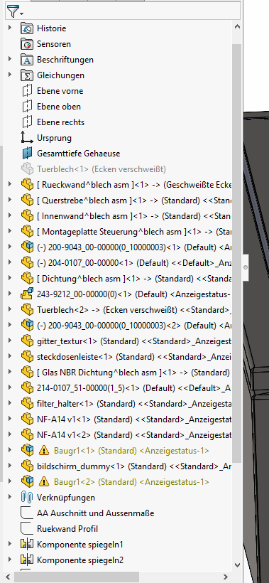

erstellt am: 25. Mrz. 2025 16:17    Editieren oder löschen Sie diesen Beitrag!  <-- editieren / zitieren -->   Antwort mit Zitat in Fett Antwort mit kursivem Zitat    Unities abgeben: 1 Unity (wenig hilfreich, aber dennoch)2 Unities3 Unities4 Unities5 Unities6 Unities7 Unities8 Unities9 Unities10 Unities
danke für eure Antworten.
Ich habe nun einmal ein Bild vom Feature Baum mit angehängt.
Ich habe nun angefangen die Bauteile doch mit in die Baugruppe zu packen und diese dort über Konfigurationen ein und auszublenden.
Ich hätte es gerne in einer seperaten Bauhruppe gehabt, will aber bisher nicht
Die Skizze AA Ausschnitt und Aussenmaße ist die Hauptskizze. Diese steuert im Grunde alle Bemaßungen.
Ich habe in dieser Baugruppe 5 Konfigurationen für die unterschiedlichen größen. Die Blechteile ansich haben keine Konfiguration, da diese ja in der Baugruppe in der Konfiguration die größe ändern. Wenn die Blechteile alle eine Konfiguration haben müssen kann ich sie doch nicht mehr über die Skizze in der Baugruppe steuern oder?
- Ich hatte in der Baugruppe alle Konfigurationen neu aufbauen lassen (Grüner haken) und abgespeichert.
- Die Systemeinstellungen sind Default. Müsste hier etwas geändert werden das es funktioniert?
- Die Abwicklungen sind mir egal. Mein Fertiger bekommt eine Step des Modells und kümmert sich um den Rest.
Ich habe Versucht die Baugruppe über die Ampel, STRG+Q und STRG+SHIFT+Q neu aufzubauen. Dies hat leider alles nicht funktioniert.
Die Datei ansich kann ich leider nicht hochladen. Aber wenn es zu unverständlich ist kann ich schnell eine Testdatei erstellen.
Ist leider auch etwas schwer das Problem korrekt zu beschreiben.

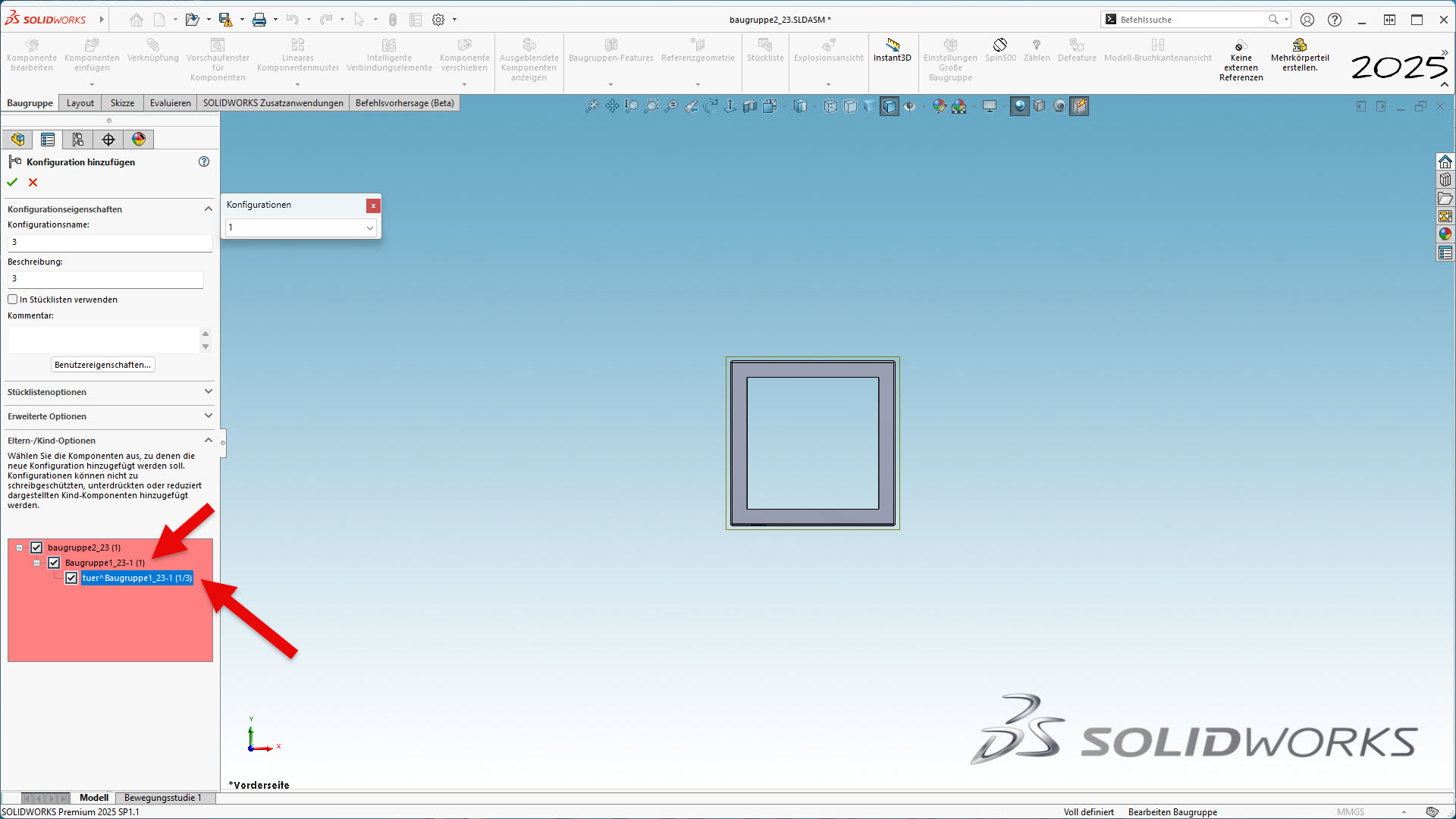

erstellt am: 26. Mrz. 2025 18:52    Editieren oder löschen Sie diesen Beitrag!  <-- editieren / zitieren -->   Antwort mit Zitat in Fett Antwort mit kursivem Zitat    Unities abgeben: 1 Unity (wenig hilfreich, aber dennoch)2 Unities3 Unities4 Unities5 Unities6 Unities7 Unities8 Unities9 Unities10 Unities Nur für tombo89 10 Unities + Antwort hilfreich
Konfig_Skizzen_ASP.mp4
SWX23_Konfig_Skizzen.zip
Hallo tombo89,
bitte lösche Deine Konfigurationen in Baugruppe2 und lege sie neu an indem Du unten die Häkchen setzt.
Anbei die Baugruppe (für die anderen) in der Version 2023.

vielen Dank für die Infos.
@Andie Spieler:
Danke, das funktioniert soweit. Solidworks gibt eine Fehlermeldung aus das die Konfiguration bereits in Baugruppe 1 existiert. Ich kann diese bestätigen und danach funktioniert es wie gewollt. Kann es hierdurch zu ungewollten Fehlern kommen, oder ist dies eher nur ein Hinweis von SW?
