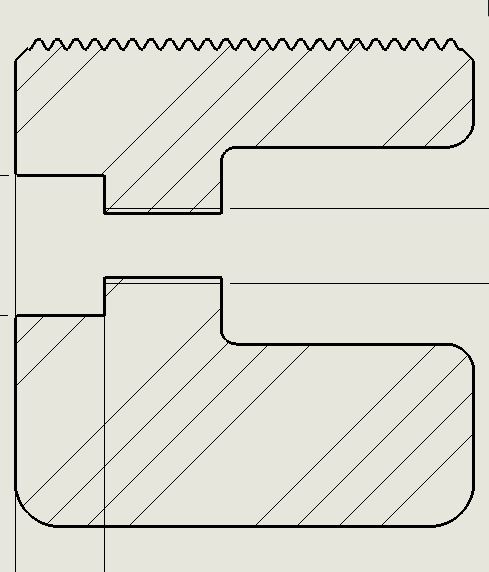

Guten Morgen zusammen,
Da es bei uns immer so ist, das eine vollständiges Gewinde Konstruiert wird, muss ich immer bei einer Schnitt Ansicht die Linien vom Gewinde Ausblenden. Dies mache ich, indem ich zunächst nicht tangentiale Kanten ausblende und zusätzlich jede Linie Einzel Anklicke und Ausblende....
Je nach Bauteil Größe, dauert dies ewig und manchmal lassen sich die Linien nicht direkt ausblenden.
Gibt es einen Tipp, Trick oder ein Makro oder irgendetwas um diese Linien schneller Auszublenden?

erstellt am: 18. Mrz. 2025 11:07    Editieren oder löschen Sie diesen Beitrag!  <-- editieren / zitieren -->   Antwort mit Zitat in Fett Antwort mit kursivem Zitat    Unities abgeben: 1 Unity (wenig hilfreich, aber dennoch)2 Unities3 Unities4 Unities5 Unities6 Unities7 Unities8 Unities9 Unities10 Unities
Hab ich dann sieht es aus wie im Screenshot
Jetzt müsste man nur noch vereinzelt Linien einblenden aber das geht wiederum nicht

Original erstellt von Bjelovar88:
Wenn du dem Gewinde noch Radien spendieren würdest, hättest du lauter tangentiale Kanten und könntest die einfach ausblenden.
Nur als Idee ...

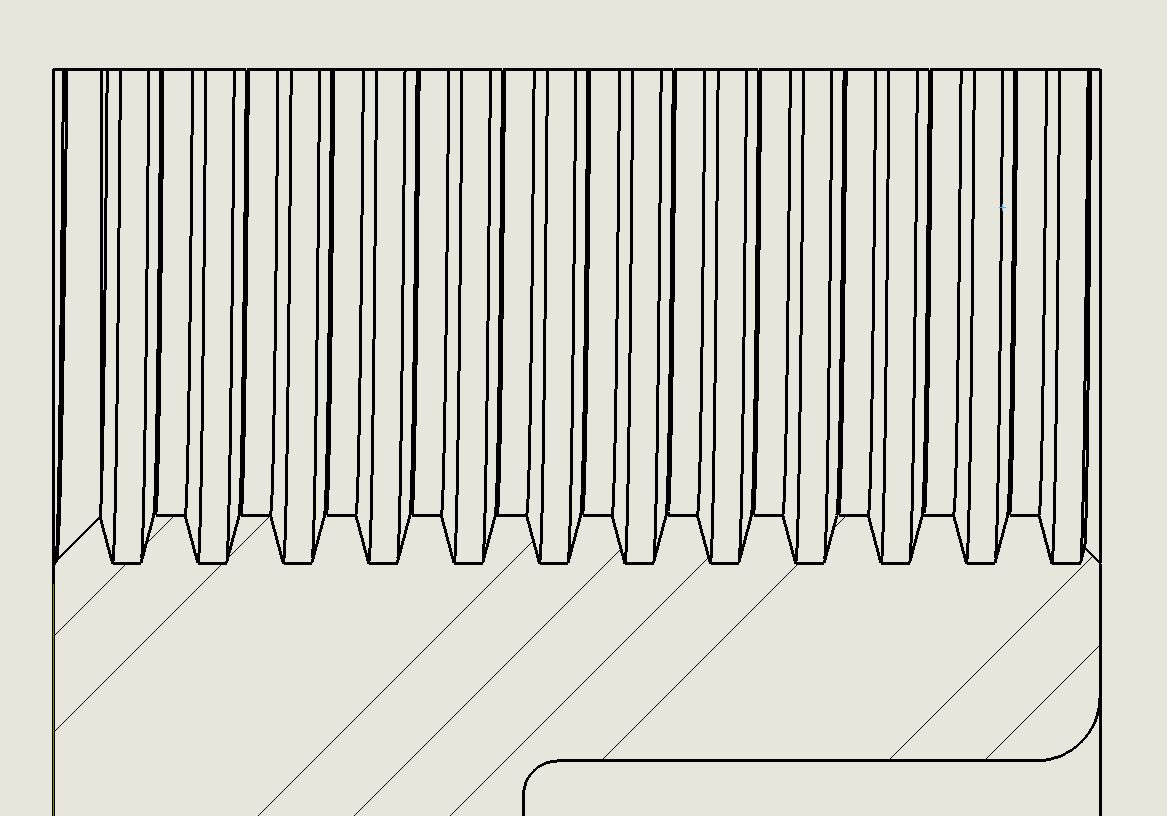

erstellt am: 18. Mrz. 2025 13:20    Editieren oder löschen Sie diesen Beitrag!  <-- editieren / zitieren -->   Antwort mit Zitat in Fett Antwort mit kursivem Zitat    Unities abgeben: 1 Unity (wenig hilfreich, aber dennoch)2 Unities3 Unities4 Unities5 Unities6 Unities7 Unities8 Unities9 Unities10 Unities
Hy, es ist besser geworden aber auch noch nicht ganz Weg.... Bitte nicht irritieren lassen die vorherigen Bilder waren Metrisch jetzt ist es Trapez.

erstellt am: 18. Mrz. 2025 15:19    Editieren oder löschen Sie diesen Beitrag!  <-- editieren / zitieren -->   Antwort mit Zitat in Fett Antwort mit kursivem Zitat    Unities abgeben: 1 Unity (wenig hilfreich, aber dennoch)2 Unities3 Unities4 Unities5 Unities6 Unities7 Unities8 Unities9 Unities10 Unities Nur für Bjelovar88 10 Unities + Antwort hilfreich
aber du kannst sehr schnell einzelne Linien zeichnen,
ich denke, du bist schneller mit Linien ziehen und Strichstärke anpassen, als mit Ausblenden.
LG Martin
(mir ist klar, dass deine Vorgehensweise genau auf Euren Bedarf zugeschnitten ist, aber genau das ist das Spannende, dafür Lösungen zu finden)
