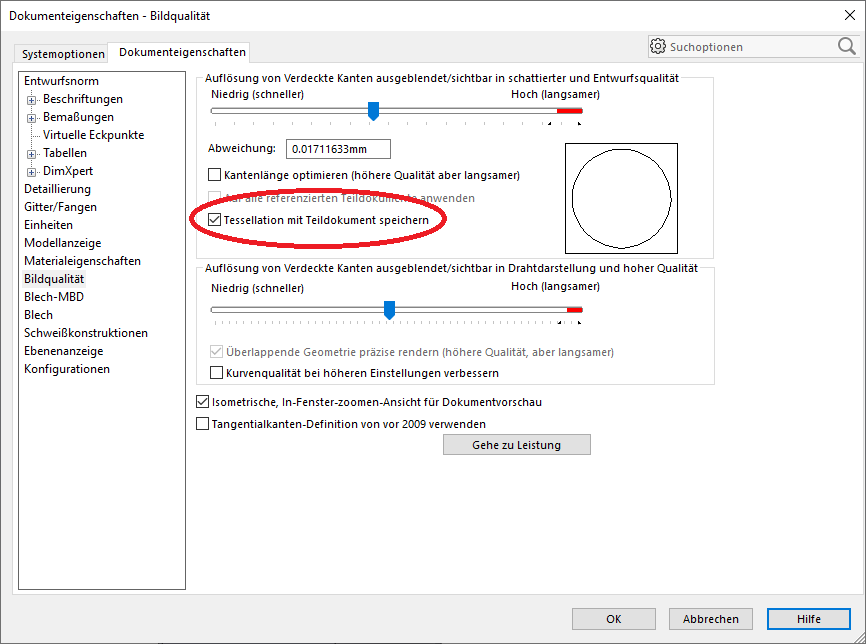

Hallo Torsten,
das macht Sinn, danke. Aber wie speichere ich die Tesselation in der Datei?

Hallo Martin,
siehe Bild ->
Bitte auch die Hilfe dazu beachten.
Gruß, Torsten
