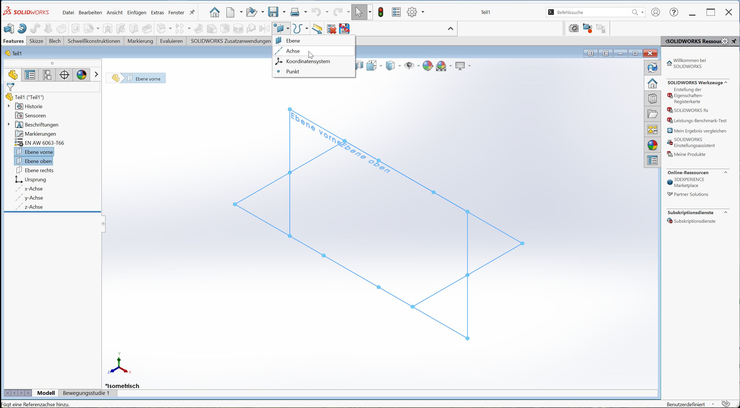

kann mir jemand sagen, wie ich die Achsen im Featuremanager einblenden kann? Die Ebenen sind da, aber die Achsen fehlen.
Hintergrund ist, dass ich eine runde Scheibe mit einer Bohrung habe, und ich möchte ein Füllmuster erstellen, aber das geht nicht ohne Richtungsangabe. Eine ebene Fläche oder eine gerade Kante habe ich dafür nicht zur Verfügung, also hoffe ich, dass eine Achse hilft.

Achsen.mp4
Siehe Video

Achse_03.mp4
Achsen_02.mp4
Wenn Achsen im Featurebaum vorhanden sind, können diese auch eingeblendet werden. Grundsätzlich sind nur Ebenen im Startteil. Diese kann man auch zur Richtungsauswahl nutzen, aber leider nicht bei Füllmuster. Du kannst aber Achsen über die Ebenen erstellen und dann Einblenden. Siehe Video. Oder einfach im Featurebaum wählen

Hallo Holger,
und warum hat das eine Part die Achsen im Featurebaum und das andere nicht?

Hallo Martin,
ich habe die Achsen mit Hilfe der Standardebenen in meinen Vorlagen erstellt und das dann auch so abgespeichert. Wenn ich dann ein neues
Teil oder eine neue BG erzeuge, sind sie automatisch mit enthalten.
Bei deinem Teil kannst du das aber auch nachträglich machen, indem du
zwei Standardebenen selektierst und dann über die Referenzgeometrie den
Punkt Achse auswählst.

Original erstellt von debUGneed:
Hallo Holger,
Grüße,
Martin
Weil ich diese erzeugt habe, ist im Text vom Video nachzulesen.

Hallo Martin,
features im Featurebaum geht übrigens tatsächlich ... (siehe am Ende)
noch kurz zu den Skizzenlinien
wenn du in der Skizze für die Bohrung eine Linie in der Richtung mit unterbringst, kannst du die verwenden.
- lineare Austragung - Konstruktionslinie einfügen
- Bohrungsassistent - in der Skizze mit dem Punkt für die Bohrungsplatzierung können beliebige Linien eingezeichnet sein.
  die werden vom Bohrungsassistent ignoriert, lassen sich aber für anderes verwenden.
- als Drehteil - müsste ja auch eine Skizze haben mit einer Linie in (hoffentlich) passender Richtung.
bei Importierten Körpern gibt es leider keine Skizze.
Die Skizzen muss man sich ggf. ein- und Ausblenden, die Achse (wenn vorhanden) lässt sich auch direkt im Featurebaum anwählen.
Ist sicher Gewöhnungssache ...
Zum Ausblenden im Featurebaum:
es gibt tatsächlich ja noch das Makro: http://solidworks.cad.de/mm_17.htm
Damit kannst du sicher auch merkwürdige Effekte erzeugen ...
Gruß, Christian

erstellt am: 07. Mrz. 2025 13:31    Editieren oder löschen Sie diesen Beitrag!  <-- editieren / zitieren -->   Antwort mit Zitat in Fett Antwort mit kursivem Zitat    Unities abgeben: 1 Unity (wenig hilfreich, aber dennoch)2 Unities3 Unities4 Unities5 Unities6 Unities7 Unities8 Unities9 Unities10 Unities Nur für debUGneed 10 Unities + Antwort hilfreich
Original erstellt von Holger.S:
Mit den Angaben aus dem 1. Post "runde Scheibe mit einer Bohrung" "Füllmuster"
Funktioniert das mit den Achsen!
Wenn sie da sind ... Es wurde doch festgestellt, dass die Achsen einfach nicht drin sind in den originalen SWX-Vorlagen.
Wenn man vorher immer mit Vorlagen gearbeitet hat, in denen jemand die eingerichtet hatte, kann das schon irritieren.
Und damit ist doch der Fall auch geklärt - IMHO - und Martin kann sich für eine der Möglichkeiten entscheiden.
(Achsen einfügen oder Skizzenlinie verwenden)
Und die temporäre Achse der Scheibe oder ihrer Bohrung geht halt nicht in der richtigen Richtung.
Wollte Martin sicher nur als Rückmeldung geben zu dem Vorschlag, die zu benutzen, wie es dein 1. Video nahelegt.
Ich hab das nicht als Aufforderung verstanden, weitere Lösungen zu suchen.
Grüße, Christian
