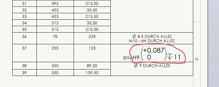

Hallo Leute, ich suche mir gerade den Wolf. Wo bekomme ich die Größe der Toleranzangabe in der Bortabelle geändert? Alle anderen Schriften passen
Siehe Bild.

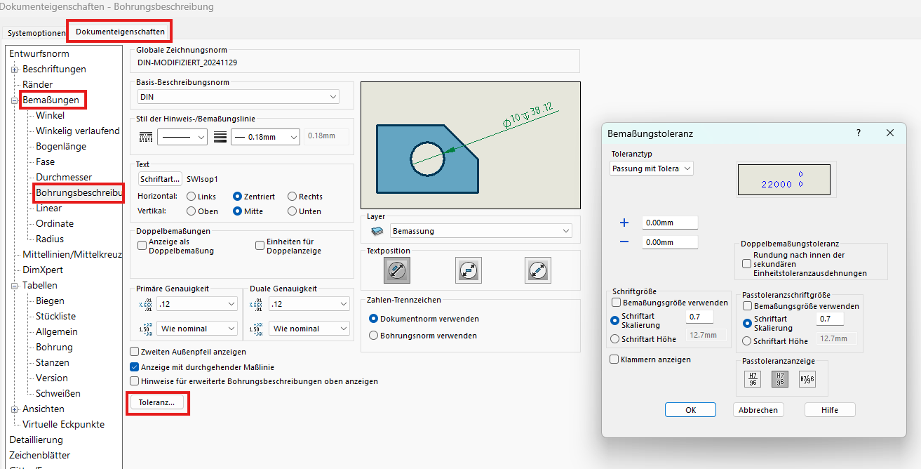

hast Du es in den Dokumenteneigenschaften schon versucht?
Kann es im Moment grad nicht ausprobieren.
Vielleicht hilfts weiter.

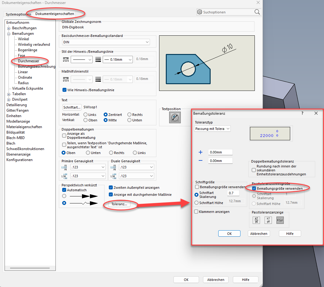

Hallo Holger
- Aktiviere mal im Teil in den Dokumenteneinstellungen das markiert Flag.
- Öffne oder wechsle zur Zeichnung
- Ctrl Q

erstellt am: 28. Feb. 2025 14:38    Editieren oder löschen Sie diesen Beitrag!  <-- editieren / zitieren -->   Antwort mit Zitat in Fett Antwort mit kursivem Zitat    Unities abgeben: 1 Unity (wenig hilfreich, aber dennoch)2 Unities3 Unities4 Unities5 Unities6 Unities7 Unities8 Unities9 Unities10 Unities
Bingo
Jetzt ändert es auch, wenn die Schriftgröße in der gesamten Tabelle geändert wird. Also liegt es an der Teilevorlage.
Ich Danke dir für die Hilfe.
