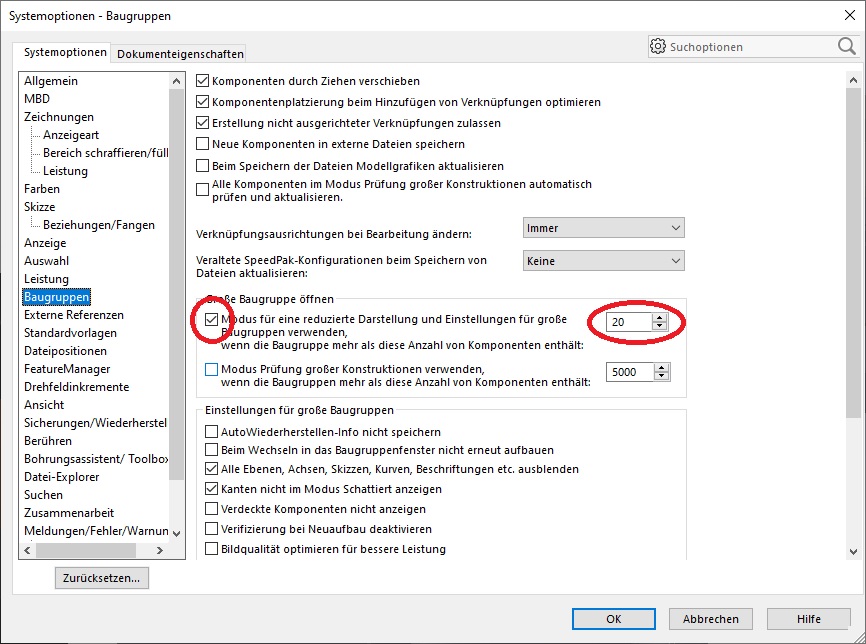

In Baugruppen ist es teilweise nicht möglich die Ebenen Ansicht einzuschalten. Das Pull-Down Menü wird invers dargestellt.
Ich habe früher die Solidworks 14 Version benutzt. Da war das kein Problem.
Woran kann das liegen?

ich schätze, dass bei Dir der Haken aus dem Bild gesetzt ist.
Oder die Zahl ist für Deine Ansprüche zu klein gewählt.

du hast wohl irrtümlich den abgebildeten Schalter gesetzt,
danach ist es nicht möglich, einzelne Schalter zu aktivieren.

Danke für die schnelle Antwort,
Leider hat das nichts gebracht. Hab schon verschiedene Einstellungen probiert.

Danke, Das war die Lösung

Falls Du die Einstellungen zur großen Baugruppe meinst:
Du musst nach einer Änderung die Baugruppe neu öffnen.
