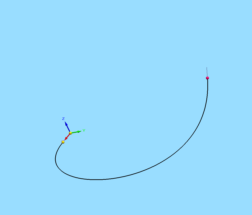

Guten Tag,

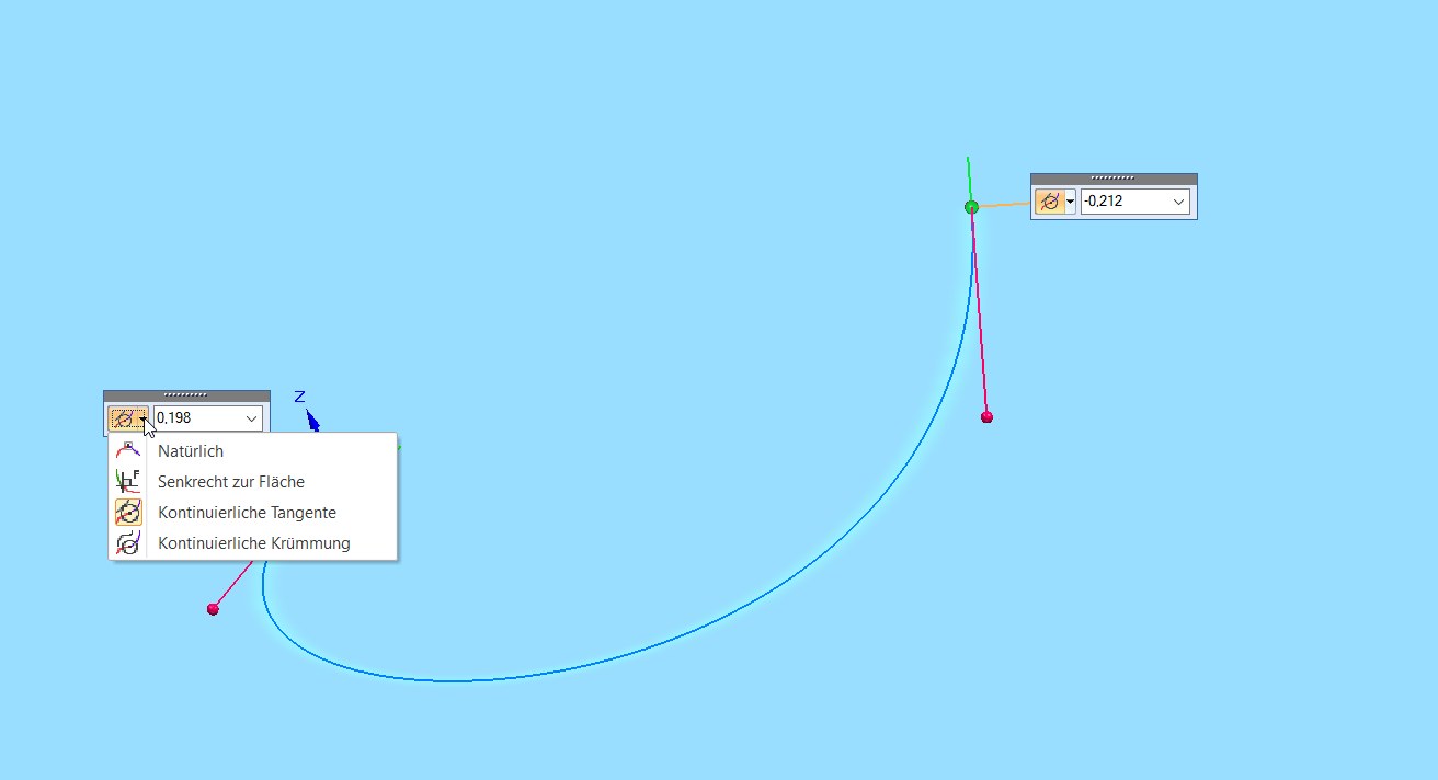

ich als Solid Edge Umsteiger versuche gerade einmal wieder ein äquivalent in SolidWorks zu finden. In Solid Edge gibt es eine Funktion, welche sich "Eigenkurve" schimpft. Mit dieser ist es möglich zwei Punkte im Raum mit einer Art Spline zu verbinden, jedoch kann man diese am Ende zum Beispiel als Senkrecht oder Tangential zu diesem "Punkt" deklarieren und danach auch ein wenig hinziehen.
Genutzt hab ich das häufiger, um optisch Profile über diese Linie zu erstellen.
Gibt es sowas ähnliches auch in SolidWorks? Ich habe es beispielsweise über die Funktion Kurve oder Splines / 3D Splines versucht, jedoch gerade diese Funktion des tangentialen Übergangs nicht gefunden. Suche ich an der falschen Stelle?
Beste Grüße
Fylson

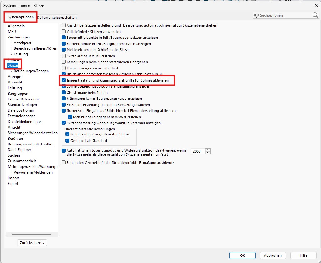

N'Abend,
einfach mal die gezeigte Option aktivieren, dann findest du auch die gesuchten Möglichkeiten beim Spline.
Einen schönen Gruß von Heiko

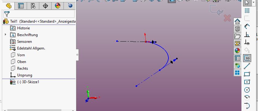

einfach an den Anfang und das Ende des Splines tangentiale Hilfslinien anfügen, die man dann sehr schön im Raum orientieren kann.

Original erstellt von Heiko Soehnholz:
N'Abend,
Hi Heiko, ich werde das Zeitnah mal testen, könnte wahrscheinlich mein Problem lösen :)
Original erstellt von Volkmar Grube:
Genau das hab ich in einer 3D SKizze versucht, bin jedoch gescheitert.

/Edit
Hat soweit funktioniert, besten dank

Hallo Fylson!
Bei mir geht das in einer 3D-Skizze ohne Probleme. Die beiden Punkte mit einem Spline verbinden - ist dann ein 2-Punkte-Spline, der keine weiteren Punkte hat. Dann an den Endpunkten Hilfslinien zeichnen und bemaßen/verknüpfen. Und dann jeweils (also für jedes Ende des Splines) eine Hilfslinie und den Spline auswählen und eine tangentiale Bedingung hinzufügen.
Viele Grüße!
