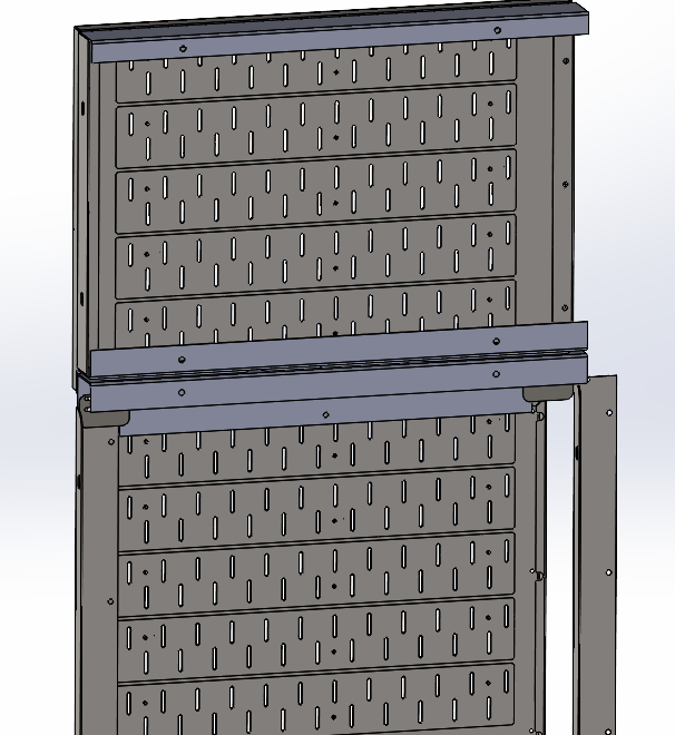

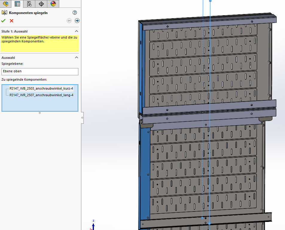

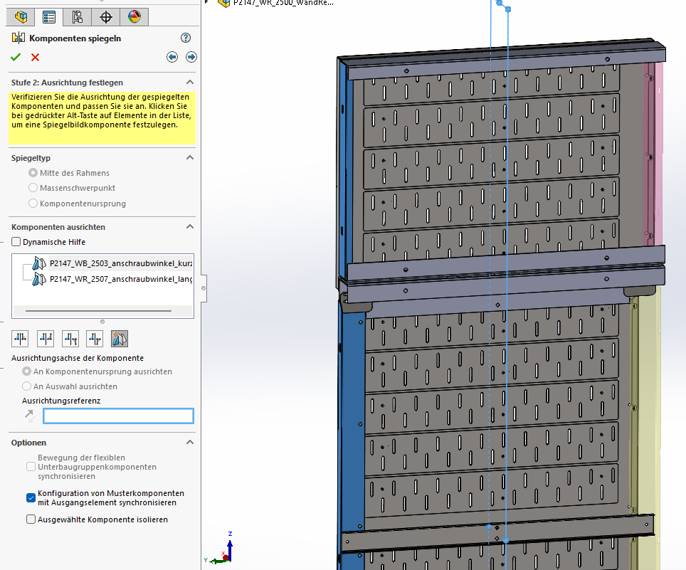

ich möchte einen Winkel spiegeln. Im Spiegel feature wird er richtig angezeigt.
wenn ich in die Baugruppe zurück gehe ist er falsch.
Was mache ich falsch.
Bilder anbei.
Danke euch!

Hallo Walter, ich sehe jetzt nicht welches Ergebnis du haben möchtest.
Möchtest du ein Spiegelbildliches Teil erstellen, dann ist "Spiegelbildversion erstellen" die richtige Auswahl, hier würde ich jedoch nur immer eine Komponente auswählen. Du erzeugst eine neue Komponente wie in meinem Video am Ende zu sehen.
Möchtest du die Komponente nur Spiegelbildlich einbauen, dann wählst du die anderen "Optionen". hier wird die Komponente nur spiegelbildlich eingebaut, je nach Auswahl. Wie im Video zu sehen.
