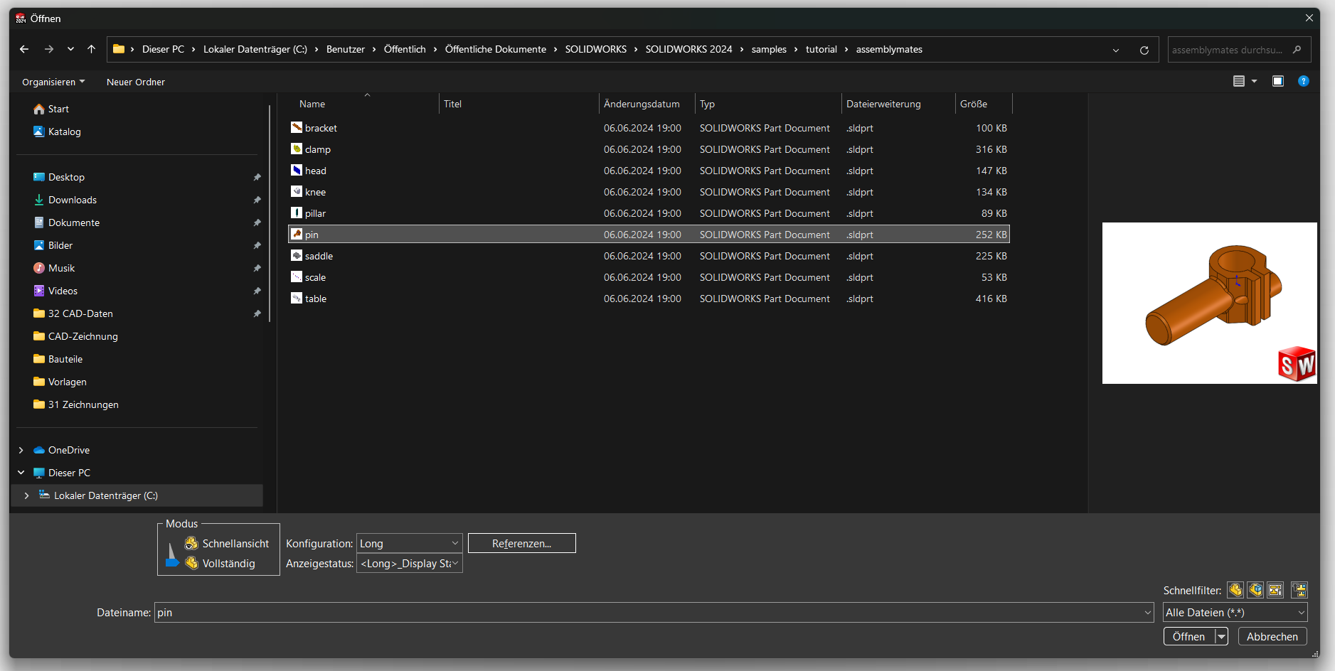

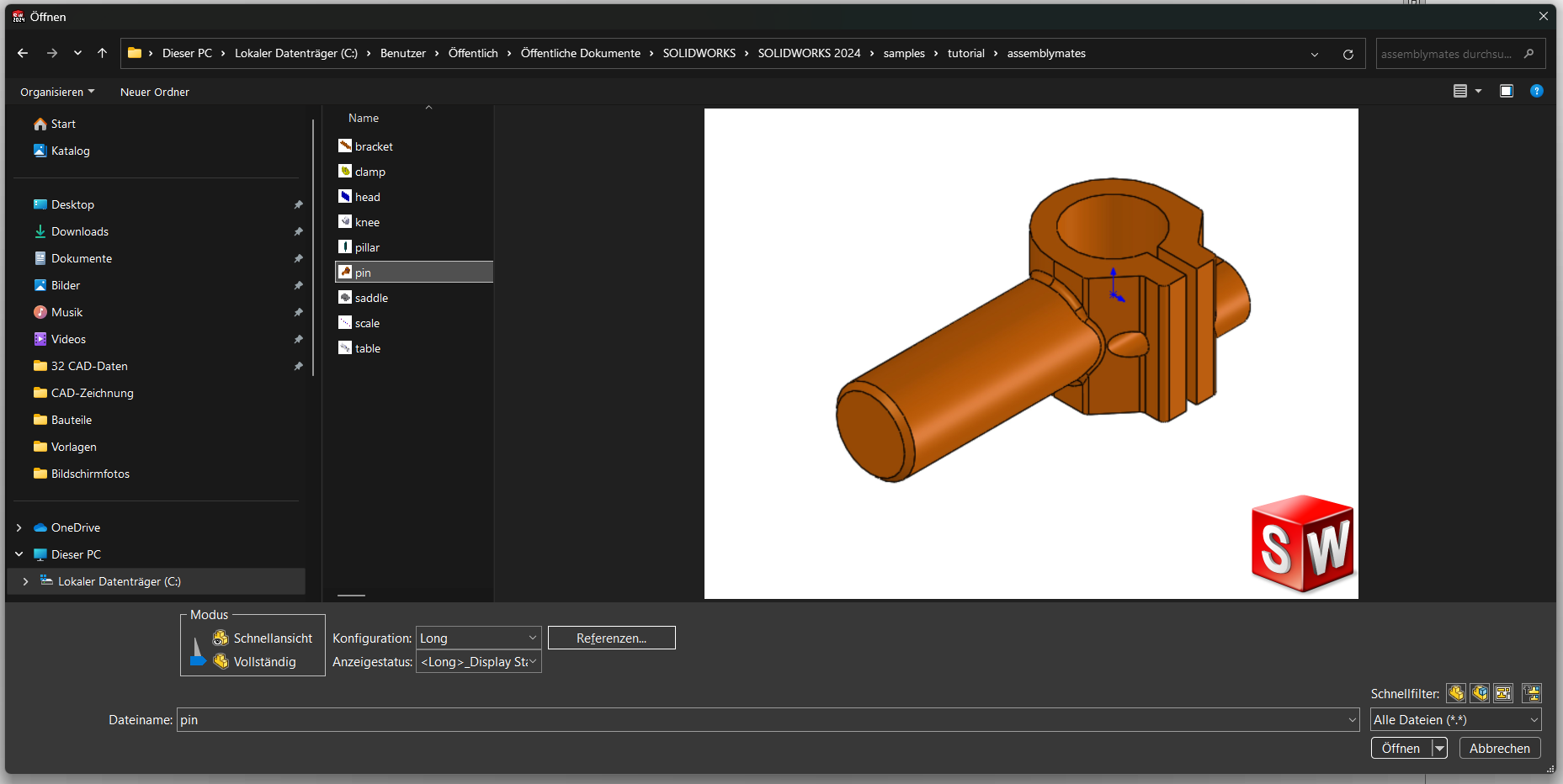

gibt es eine Möglichkeit die Größe des Vorschaubilds festzulegen?
Wenn ich es durch ziehen ändere verdeckt es mir beim nächsten mal wieder die Dateiinfos...
Auf die Windows Anpassung (Rechtsklick) reagiert es nicht.
Für manche eine Kleinigkeit, mich macht sowas wahnsinnig!
Schönes Wochenende,
Gerald
https://ww3.cad.de/foren/ubb/upl/S/Stimpy22/Offnen_1.png
https://ww3.cad.de/foren/ubb/upl/S/Stimpy22/Offnen_2.png

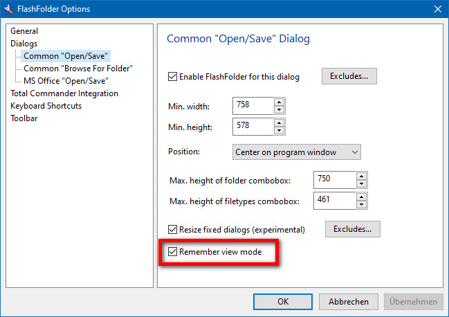

Du könntest noch ein Freeware-Zusatztool probieren: FlashFolder
https://sourceforge.net/projects/flashfolder/
darin gibt es eine hilfreiche Option, um die Standardansicht des Windows-Dialogs global zu beeinflussen:
"remember view mode"
die bleibt dann in diesen Dialogen immer gleich und muß nicht lästig immer wieder auf zB "Details" eingestellt werden
siehe Bild anbei.
und bietet einige weitere nette Features zum Navigieren wie zB:
* Springen zum Pfad eines geöffneten Explorer-Fensters
* Favoriten
* zuletzt verwendete Ordner

Hallo Matthias,
Danke für den Tipp.
Leider hat das Fenster immernoch ein Eigenleben.
