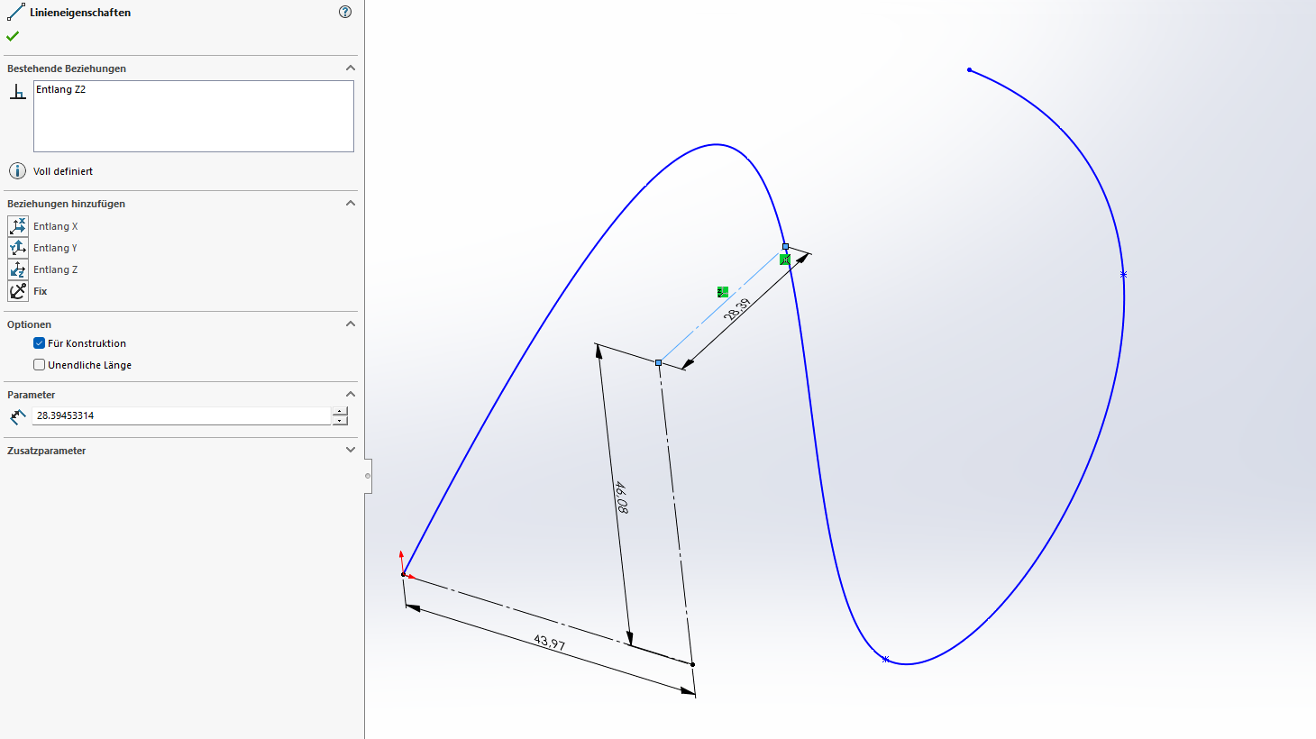

Entweder wie gesagt mit Hilfsebenen arbeiten und die Punkte dort fixieren oder (für mich besser) mit Hilfslinien.
Die lassen sich in jeweils entlang x; y; z ausrichten und dann schön bemaßen.
Dann nur das Ende der letzten Linie mit dem Splinepunkt deckungsgleich setzen

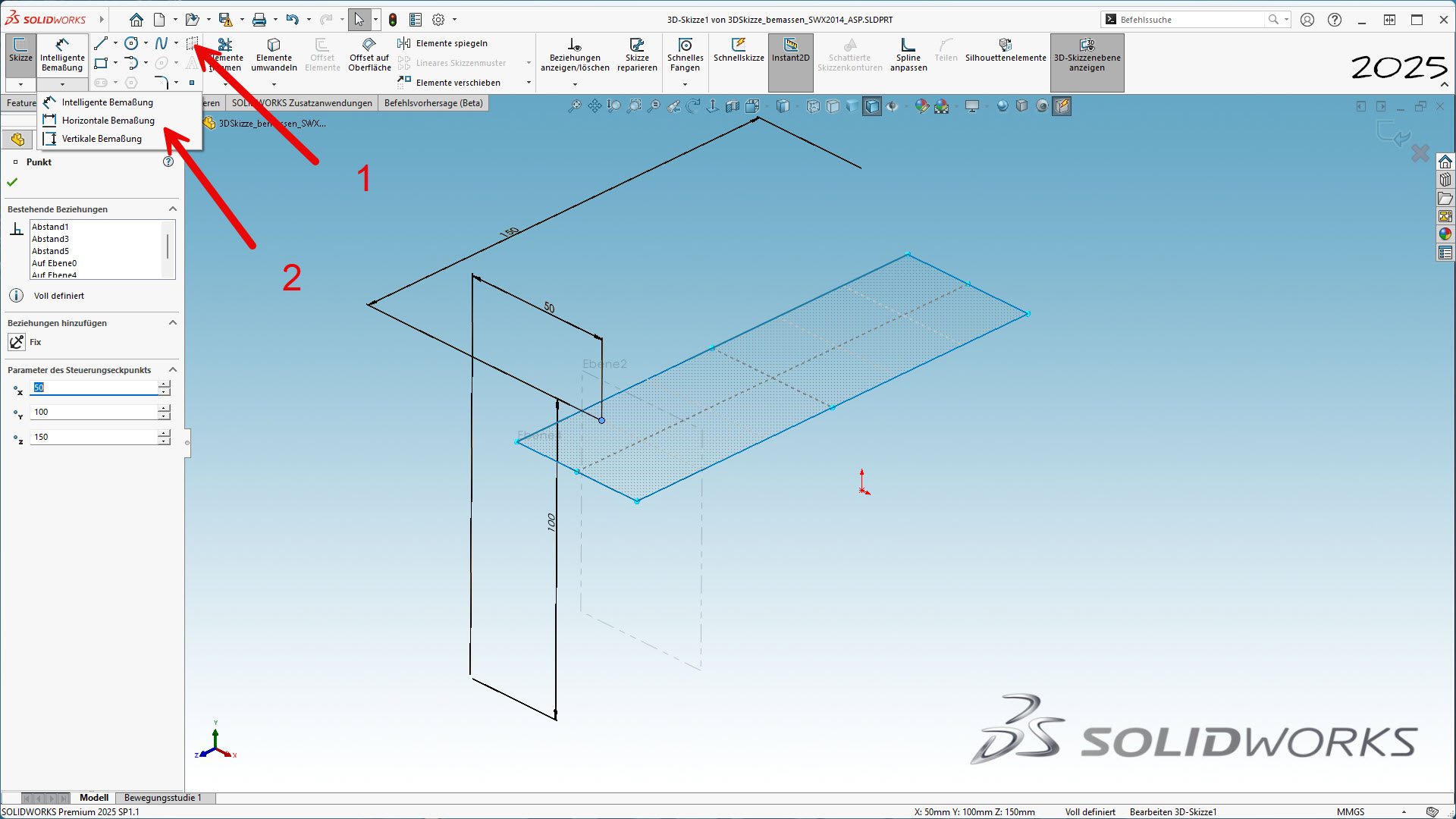

3DSkizze_bemassen_SWX2014_ASP.SLDPRT
Es gibt eigene Ebenen in der 3DSkizze, einen Doppelklick auf eine Ebene, dann werden Horizontal und Vertikal-Bemaßungen angeboten.

Solido
Sehen Sie sich das Profil von Solido an!   Senden Sie eine Private Message an Solido  Schreiben Sie einen Gästebucheintrag für Solido
Beiträge: 7
Registriert: 06.02.2025
SolidWorks2025
erstellt am: 22. Feb. 2025 14:02    Editieren oder löschen Sie diesen Beitrag!  <-- editieren / zitieren -->   Antwort mit Zitat in Fett Antwort mit kursivem Zitat    Unities abgeben: 1 Unity (wenig hilfreich, aber dennoch)2 Unities3 Unities4 Unities5 Unities6 Unities7 Unities8 Unities9 Unities10 Unities
Vielen Danke für eure Ideen und Hilfe!
@AndiSpieler: Deine Variante mit den Skizzierebenen bringt auf den Punkt, wonach ich gesucht habe, da ich keine Hilfslinien zeichnen muss.
Das scheint mir die effizienteste Methode zu sein!
Danke an Alle!
BG Solido
