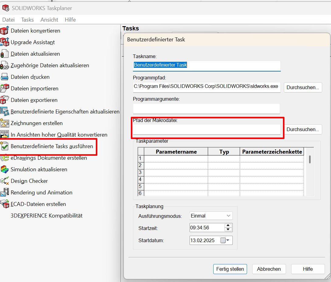

ich würde gerne mithilfe des Taskplaners die Dateieigenschaften einer Baugruppe füllen/aktualisieren. Dabei sollen sowohl die Hauptbaugruppe wie auch die Unterbaugruppen und Teile unterschiedliche Werte/Textausdrücke zu dem immer gleichen Eigenschaftsnamen und Typen erhalten. Also Name und Typ immer gleich, Wert soll den jeweiligen Baugruppen- bzw. Teilename und zusätzlich die Endung 00 erhalten (*00)

Wahrscheinlich wirst du dein Ziel nur durch Einsatz eines Makros erreichen,
das du dann über den Taskplaner unter dem Punkt "Benutzerdefinierter Task
ausführen" aufrufst. In diesem Makro liest du den bestehenden Wert aus und
schreibst den modifizierten Wert dann wieder zurück.
Alternativ kannst du das Ganze auch über den JobBoxEditor von Bechtle / ehemals DPS
machen. Allerdings weiß ich nicht, ob der aktuell noch "zu bekommen ist".
Aber da kann sicherlich einer der Bechtle-Menschen ( Heiko Söhnholz o.a.)
etwas zu sagen.

Merci!!!
gehöre eher zu den Solidworks Nutzern mit gefährlichem Halbwissen und seltenem Einsatz, daher versuche ich es erst mal mit einem Makro...müsste ja mit ein paar Kommandozeilen abgefrühstückt sein.JobBox Editor sagt mir nix, klingt aufwühlend, schau ich mir auf jedenfall an.
