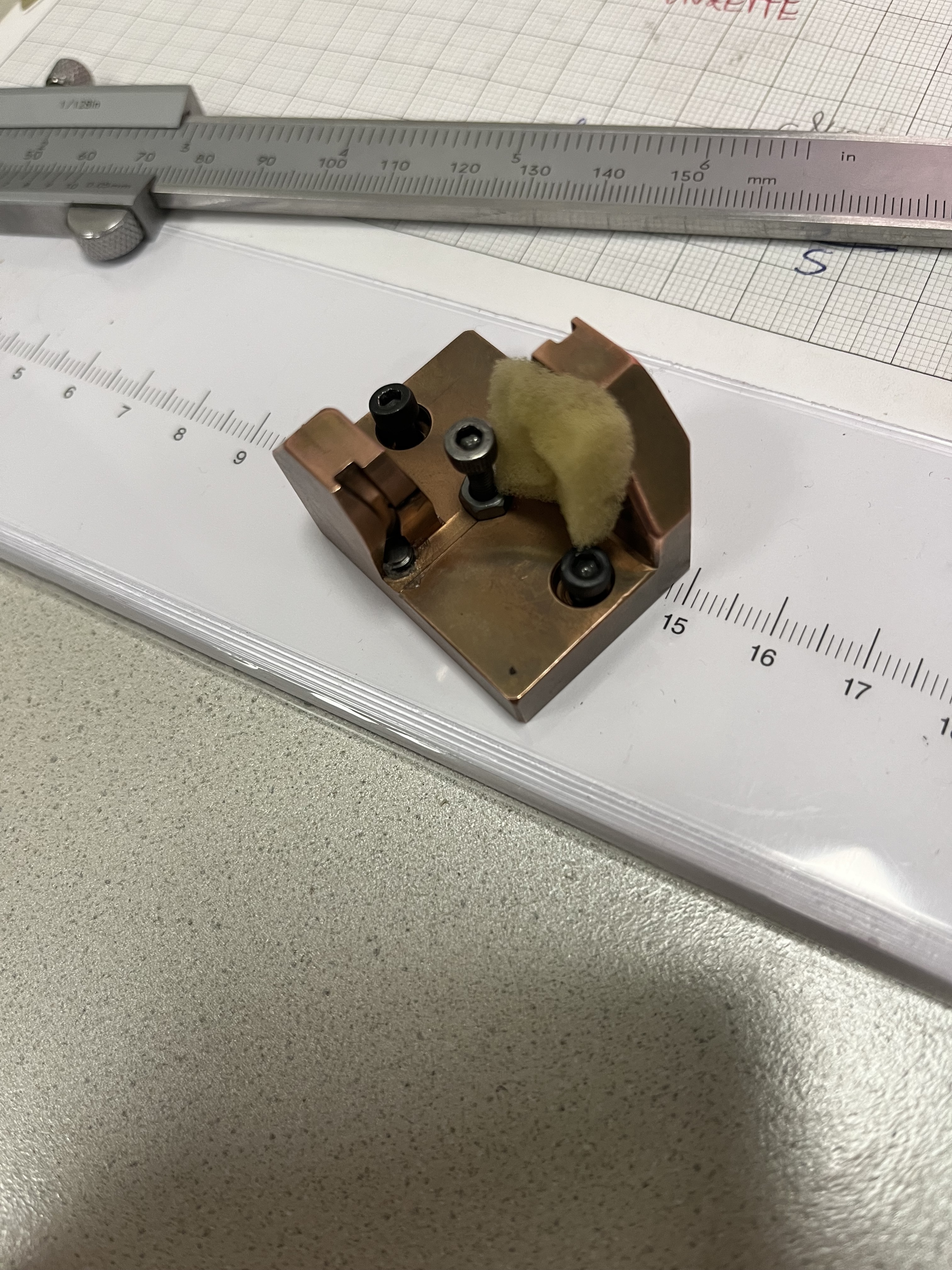

Yo Leute, ich möchte bei dem Teil den Aufsatz so spiegeln, dass es wie aufm Foto des Originalteils aussieht. Leider hauts mir immer einen Fehler raus wenn ich das versuche...

035078_RotationsmusterStattSpiegeln.mp4
Original erstellt von internetfreak400:
Wenns wirklich "symmetrisch" ist, gehts wie im Video gezeigt auch

Für mich sieht das nicht unbedingt wie ein gespiegeltes Teil aus.
Ich würde den Aufsatz um die Achse der mittleren Gewindebohrung um 180° drehen.
Vielleicht klappt's

oll Danke! hat funktioniert
