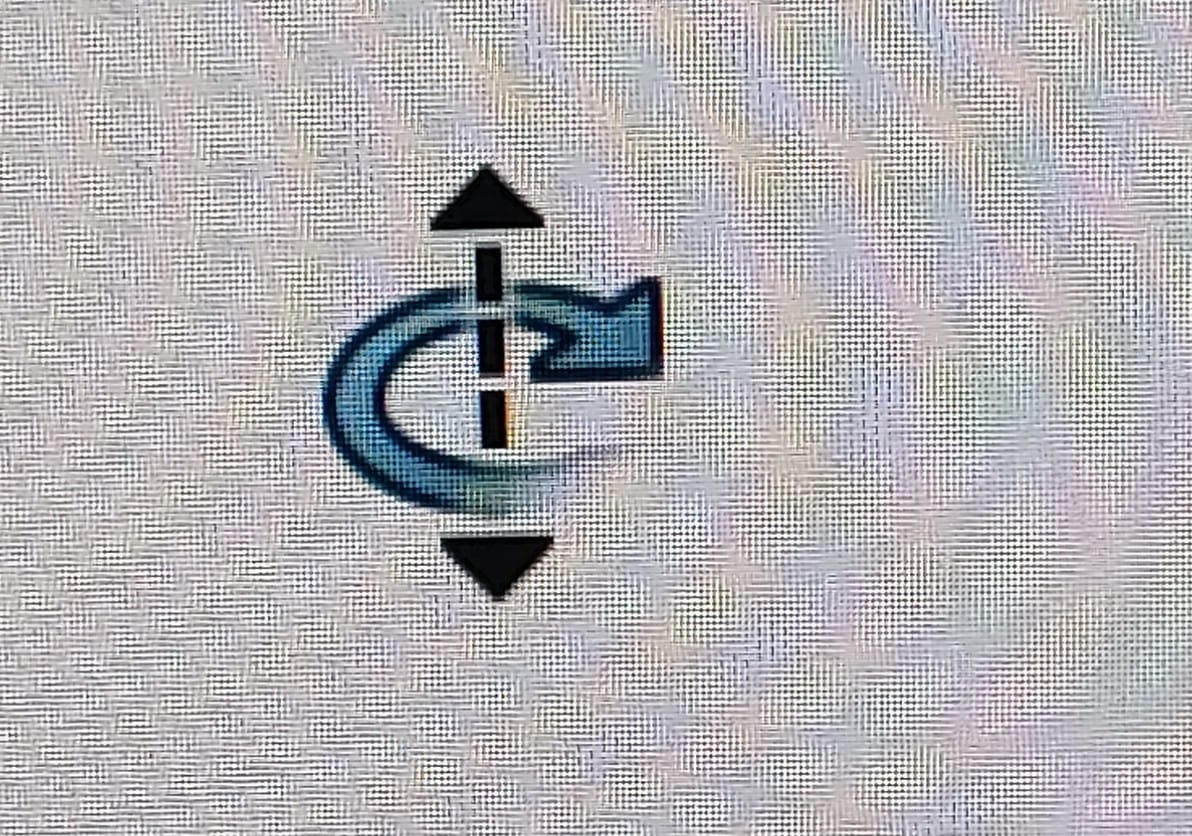

Hallo zusammen!
Ich habe seit ein paar Tagen das Thema, dass die mittlere Maustaste nicht mehr wie gewohnt funktioniert. Ich bekomme auch ein anderes Symbol angezeigt, wenn ich sie drucke.
Ich kann damit nur um ca. ±90° um eine Ebene (welche?) kippen, aber nicht weiter. Könnt ihr mir helfen, wie diese Ansicht mit diesem Symbol funktionieren soll und wichtiger, wie ich wieder zum alten Zustand zurückkomme?
Die üblichen Verdächtigen in den Voreinstellungen und Tastaturkürzeln habe ich schon durchgesucht, aber nix gefunden.
Problem Gelöst: Die Option "Um Bühnenboden drehen" war eingeschaltet.

Hallo GWS
Prüf mal, ob Ansicht - Modifizieren - Um Szenenboden rotieren aktiv ist.
