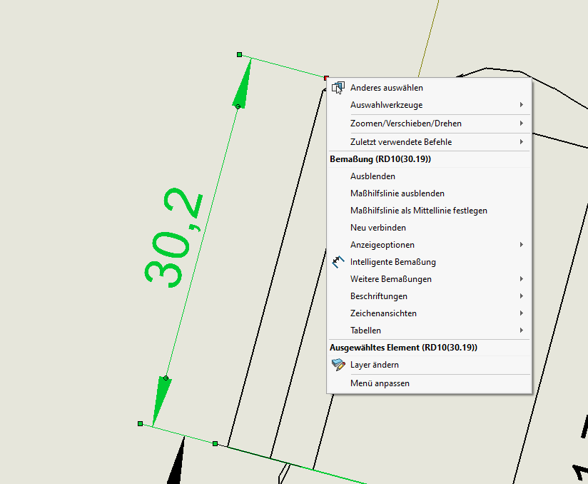

ich muss leider bei mehreren Zeichnungen das 3D tauschen. Danach sind dann aber, natürlich, alle Maße olive, also nicht mehr mit der Kontur verknüpft.
Gibt es irgend einen Trick, ein Workaround, einen Hack um die Maße schnell wieder zu verknüpfen?
Momentan muss ich jede Zeichnung komplett neu bemaßen... ärgerlich.
Hintergrund: unsere Teile sehen alle sehr ähnlich  aus. Da wir aber die hunderten Konfigurationen in einem 3D reduzieren wollen, war die Idee, eine ähnliche Zg. zu nehmen, neues 3D erstellen mit leicht veränderten Maßen, in der Zg. dann Modell ersetzen, gut ist...
ist eben nicht...
Oder hat noch jemand eine bessere Idee, wie man statt Konfiguration aus immer ähnlichen Teilen (nur mal ein Bohrungsdurchmesser zb. anders) schnell neue Zeichnungen erstellen kann...
Unsere Konfigurations-Dateien laden mittlerweile sehr lange durch die große Anzahl an Konfigs darin...

Zeichnung und Modell öffnen, zuerst Zeichnung, danach Modell "speichern unter". Dann das neue Modell anpassen. So bleiben zumindest alle Maße verknüpft bei denen die Geometrie keine neuen IDs bekommt.

In diesem Fall Zeichnung geöffnet lassen, das Modell unter einem neuen Namen abspeichern (und bearbeiten) und anschließend die Zeichnung wieder abspeichern.
Bei den Toolboxteilen klappt sowas zum Beispiel nur deshalb, weil immer nur eine Skizze variiert wird und deshalb alle Flächen und Kanten ihre interne ID behalten.
Wenn du ein Solid gegen ein anderes austauscht, das nicht aus demselben Ursprungssolid entstanden ist, stimmen die internen Flächen-IDs nicht und die Zeichnungsableitung kennt sich nicht mehr aus und kann die Maße nicht richtig anhängen. In diesem Fall musst du in den sauren Apfel beißen und alles neu vermaßen.

Ich hatte das verdreht, natürlich zuerst das Modell, danach die Zeichnung speichern, wie GWS es sagt.
Dadurch werden von der bestehenden Zeichnungs-/Modellkombination eine erstmal identische Kopie erzeugt. Miteinander verknüpft sind dann das alte Modell mit der alten Zeichnung, und das neue Modell mit der neuen Zeichnung. Jetzt kannst Du das neue Modell anpassen wie Du willst, die neue Zeichnung geht mit und behält alle Maße bei denen das möglich ist.
Das ist die einfachste und schnellste Möglichkeit, sofern die Änderungen gering sind.
Ein anderes Modell in eine bestehende Zeichnung hin zu ersetzen funktioniert nur dann einigermaßen, wenn das alte und neue Modell identisch sind. Und ich meine damit nicht optisch im Ergebnis gleich, sondern in der Entstehungsgeschichte, bis hin zur Reihenfolge der Klicks beim Erstellen einer Skizze.
Ein fast gleiches Modell ist ein anderes Modell und verliert alle Maße.

Hallo Ramona,
unter SW2024 gibt es für Umbra-Maße die Funktion Neu verbinden.
Damit geht es etwas schneller, als neu zu bemaßen.
Wir arbeiten auch mit Konfigurationen und haben bisher keine wesentlichen Performanceeinbrüche festgestellt.
Der Vorteil überwiegt für uns klar die Nachteile.

Da wir momentan nicht auf eine höhere Version als SWX 2021 gehen können, ist auch die Funktion "neu verbinden" in SWX 2024 für uns leider nicht hilfreich.
So werde ich also erst einmal die momentan zu bearbeitende Konfiguration jeweils neu machen müssen.
