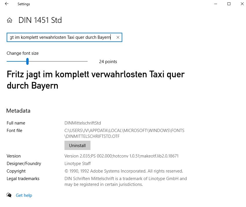

Verwendest Du eine TTF oder eine OTF Schriftart?

Linotype OTF, aber Schriftart ist eigentlich vorne und hinten ebenfalls identisch. DIN1461 regular, war entweder bei SW oder Windows dabei.
Die Texte haben bei mir komischerweise keinerlei Fehler. Es ist auch nur das Gravur Feature vorne welches die Abwicklung verhindert.  Hinten genau das Gleiche funktioniert.

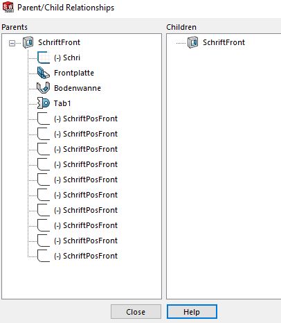

Aufgrund deines Hinweises habe ich probiert, die Schriften Features im flachen Zustand zu erstellen. Für die Front klappt dies problemlos. Die Schrift wird dann aber im abgekanteten Zustand natürlich nicht mehr dargestellt.

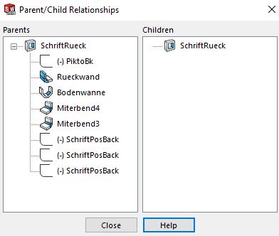

Für die Schrift hinten klappt das so nicht. Sobald ich die Skizze anfassen möchte, wird das Blech abgekantet dargestellt. Hier sind mal die Eltern - Kind Beziehungen von beiden Features.
Die beiden "miterebend" sind vermutlich die Abkantungen auf der Rückwand. Warum es 2 und nicht 3 Stück sind und warum die Abkantungen der Tragegriffe nicht auch miterbend sind ist mir unklar.

OTF ist bei SOLIDWORKS offiziell nicht zugelassen, und kann zu Problemen führen.
Oft gesehen, dass die Gravur/Austragung nicht zuverlässig funktioniert.

Der Hinweis mit der OTF Schrift scheint auch richtig zu sein. Beim Abwickeln des U wird von der Rückwand Skizze ein "derived sketch" gemacht. Diese abgeleitete Skizze enthält nur das Piktogramm aber nicht die Schrift obwohl die in der gleichen Skizze drin ist.
