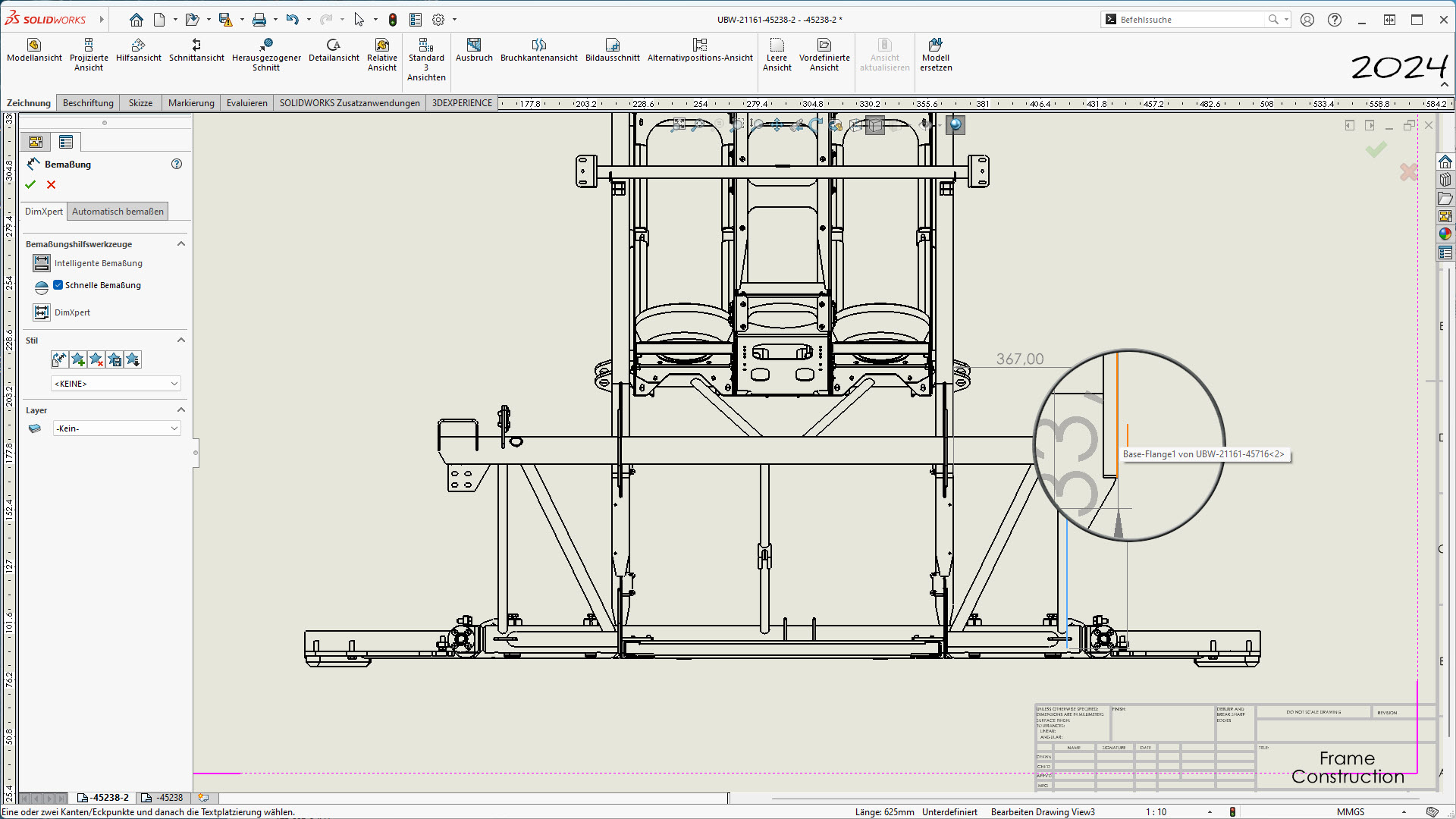

Guten Morgen,
ich habe seit längerem Probleme beim Auswählen von Kanten/Punkten etc. in einer Zeichnung wenn ich Bemaßungen hinzufügen möchte.
Ich wähle die erste Kante aus, was in 3 von 4 Fällen auch beim ersten Mal funktioniert, wenn ich dann eine zweite Kante auswählen möchte, funktioniert dies häufig nur nach dem 3. oder 4. Mal, obwohl ich schon extrem nah rein zoome und aufpasse das ich auch wirklich auf der Kante bin.
Gibt es hierzu Lösungen?

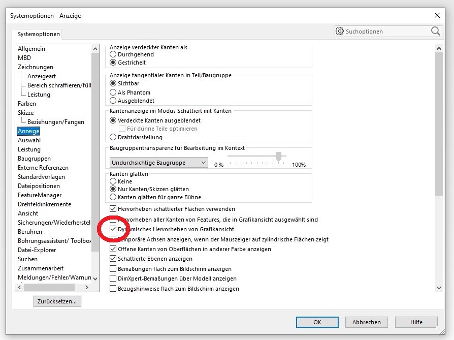

Die beste Lösung ist meistens der Haken im angehängten Bild.

Ich hatte das Problem auch oft. Leider keine zufriedenstellende Lösung gefunden, auch das Häkchen von Torsten nicht.

Hat damit leider nichts zu tun. Es ist eine einfach Schweißkonstruktion ohne Verrundungen und mit acht Profilen.
Habe das Häkchen gesetzt. Grundsätzlich hilft das da ich so sehen kann ob SWX erkannt hat welche Linie ich auswählen möchte.
Gleichzeitig sehe ich auch das ich wirklich direkt auf der Linie sein muss damit sie erkannt wird.

erstellt am: 04. Feb. 2025 09:58    Editieren oder löschen Sie diesen Beitrag!  <-- editieren / zitieren -->   Antwort mit Zitat in Fett Antwort mit kursivem Zitat    Unities abgeben: 1 Unity (wenig hilfreich, aber dennoch)2 Unities3 Unities4 Unities5 Unities6 Unities7 Unities8 Unities9 Unities10 Unities
Original erstellt von Fyodor:
Ich hatte festgestellt daß man ungefähr einen Pixel neben die Linie klicken muß. Ich glaube oben rechts. Habe derzeit kein SWX mehr.
Das würde erklären warum ich früher damit keine Probleme hatte. Dadurch das mein jetziger Monitor eine deutlich höhere Auflösung hat und im Vergleich nicht deutlich größer geworden ist, sind die Pixel auch kleiner.
Die Lupe hilft natürlich aber seien wir mal ehrlich, dem "Flow" ist das nicht zuträglich.
