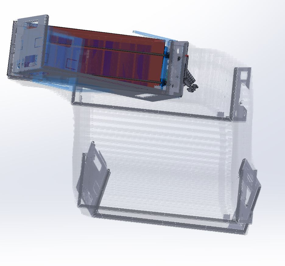

Irgendwo habe ich mir versehentlich irgendwas an der Anzeige in View/Display/hide/show verstellt. Seither werden beim Bewegen der Baugruppe Geisterbilder von dieser angezeigt welche nicht mehr gelöscht werden. Ich habe diese Art von Anzeige gelegentlich schon beim zusammenfügen von Teilen in der Baugruppe beobachtet. Dort wurden sie aber nach hinzufügen der Verknüpfung wieder automatisch gelöscht. Jetzt zieht die Baugruppe bei jeder Bewegung eine Fahne hinter sich her die nicht mehr gelöscht wird. Auch Redraw hilft nicht. Schliessen und wieder öffnen der Datei löscht das Geisterbild auch.
Was ist das für eine Funktion und wie stellt man sie ab?

Bist Du wirklich auf SWX2018?
Schätze dann auf den Grafikkartentreiber, kannst Du testen indem Du in den Optionen/Leistung mal "Software OpenGL verwenden" ausprobierst.
Wenn Du auf einer neueren Version bist dann in den Optionen/Leistung "Verbesserte Grafikleistung" abschalten.

Leider uralte Kiste mit Intel Enthusiast. Mit W11 solls was neues geben. Dann vielleicht auch mit deutscher Installation.
Danke für deine Einschätzung. Sie war ziemlich richtig.
Alle Programme schliessen und neu booten hat geholfen.
Ich schätze mal daß es irgendwo auf dem Netzwerklaufwerk gekracht hat und etwas doppelt geöffnet war oder so.
Es war nämlich nur bei diesem einen ASM File so komisch.
