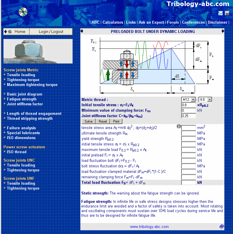

Hallo Thorsten
hast Du ne Skizze/Bspdaten?
Wieso machst Du sowas? Anzugsmoment von 0Nm ...
Schrauben-berechnung ist NICHT Simpel ! viele Fehlerquellen!
Pflicht ist Verständnis Schrauben-Diagramm (Fbs)
