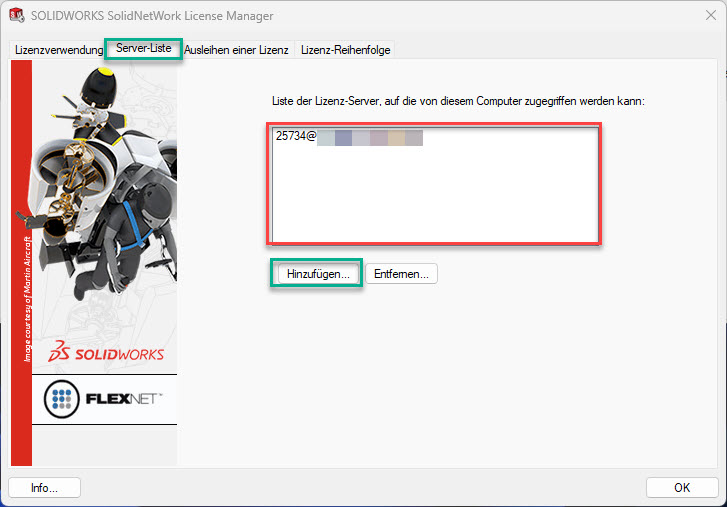

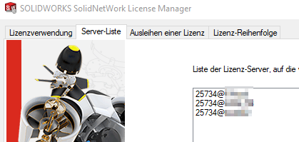

Hallo SolidWorks-Freunde,
ich habe hier folgendes Problem und hoffe auf Erleuchtung:
Wir haben mehrere Lizenzserver die auch auf allen Clients im Lizenzmanager sichtbar sind. Standardmäßig wird auf den 1. eingetragenen Lizenzserver zurückgegriffen. Jetzt haben wir den Fall, dass der 1. Lizenzserver keine freien Lizenzen mehr hat. Ich bin bisher davon ausgegangen, dass in diesem Fall AUTOMATISCH die anderen Lizenzserver angefragt werden. Das scheint aber so nicht zu funktionieren, denn die User bekommen die Nachricht, dass keine Lizenz frei sei. Beim Start von SolidWorks habe ich ja keine Möglichkeit einen Lizenzserver vorzugeben, außer ich arbeite vor dem Start in der Registry. Aber das sollen die User ja nicht ....   .
Habe ich da einen Denkfehler / etwas falsch konfiguriert oder geht das gar nicht so wie ich mir das gedacht habe? Hat jemand Erfahrungen mit mehreren Lizenzservern?
Gruß Stefan
[Diese Nachricht wurde von Lueghi am 31. Jan. 2025 editiert.]

sind denn im SNL Client alle Lizenzserver eingetragen?
Lässt sich im Windows Startmenü unter SOLIDWORKS Werkzeuge aufrufen.
Einen schönen Gruß von Heiko
[Diese Nachricht wurde von Heiko Soehnholz am 31. Jan. 2025 editiert.]

Original erstellt von Heiko Soehnholz:
Ja, das meinte ich mit "die auch auf allen Clients im Lizenzmanager sichtbar sind".
Gruß Stefan

Ich habe mir die Lizenzserver noch mal genauer angesehen:
Server1: Lizenzserverversion 2024 (die Clients arbeiten aber alle noch unter 2022)
Server2: Lizenzserverversion 2022
Server3: Lizenzserverversion 2020
Es sollte bei einer Belegung aller Lizenzen von Server1 automatisch eine Lizenz (für SolidWorks 2022) von Server2 gezogen werden. Das hat ja nicht funktioniert. Kann das mit den unterschiedlichen Lizenzserverversionen zusammenhängen?
Gruß Stefan

Du solltest zumindest den Stand der Clients haben. Ansonsten darf der Lizenzserver eine höhere Version haben (neuer sein). Eine niedrigere Version (ältere) funktioniert leider nicht.
Bei dem Ausleihen von Lizenzen hätte ich gedacht, dass du den Server vorgeben kannst - ist aber nicht der Fall. Daher trage doch mal die anderen Server aus der Liste aus und teste jeweils nur einen. Dann siehts du zumindest, ob du Zugang zu den Lizenzen hast.
Nutzt ihr das Option-File? Dort kann man auch den Zugriff regeln.
Ansonsten ist hier noch eine nette Informationsquelle:
https://www.cati.com/blog/solidworks-snl-connecting-to-multiple-license-servers/
Viele Grüße, THSEFA

Mir ist da aber noch etwas anderes aufgefallen:
Wir installieren die Clients mit einem Adminabbild. Jetzt ist in dem Abbild auch die SolidWorks-Seriennummer des "Standard"-Lizenzservers eingetragen. Diese Seriennummer ist dann ja auch in der Registry verfügbar. Kann denn jetzt mein SolidWorks mit der SolidWorks-Seriennummer des "Standard"-Lizenzservers überhaupt auf die anderen Lizenzserver zugreifen? Nicht dass da unser (Denk-)Fehler liegt ...
Gruß Stefan

Hallo Stefan
Bei einer Netzwerklizenznummer ist es egal, welche beim Client eingetragen wird. Die Netzwerklizenznummer muss nur eine gültige Lizenznummer sein.
Was der Client verwenden kann hängt nur davon ab, welche Lizenzen er von einem SNL bekommt, natürlich muss die Software auf dem Client installiert sein.
Hinweis: Das was die Seriennummer als Lizenzen enthält, wird zum installieren vorgeschlagen. Bei einem Abbild wieder zählt das nicht.

Eine SNL-Lizenz kann meines Wissens nach nur auf einem Lizenzserver aktiviert werden. Hat man mehrere Lizenzserver, so kann man die Lizenzen darauf verteilen. Wichtig ist, dass der Client auf jeden Lizenzserver zugreifen kann -> das kann man in der Registry eintragen. Dann sollte er auch Zugriff auf alle Lizenzen haben.
Auch nicht ganz unwichtig: Ab 2022 muss einmal jährlich eine Reaktivierung pro SNL-Lizenz durchgeführt werden...
