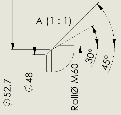

Guten Tag liebe Gemeinde,
ich bin schon länger im Forum unterwegs und habe jetzt zum ersten mal eine Frage die ich bisher so nicht finden konnte.
Bei Solidworks möchte ich eine Fase in einer Detailansicht bemaßen, nun hab ich das Detail vergrößert, DM angezogen, Ansicht wieder verkleinert und auf dem ersten Blick schien alles zu funktionieren.
Nachdem ich an anderen Stellen der Zeichnung weiter gearbeitet habe fällt mir aber nach einiger Zeit auf, dass die Maßlinien der DM auf einmal auf der falschen Seite sind!
Hatte jemand schonmal damit zu kämpfen und einen Lösungsvorschlag parat? Ich hatte bisher Hauptsächlich mit Inventor gearbeitet und bin noch relativ neu in SW unterwegs.

Um hier nochmal einzuhaken,
so wie ich das mittlerweile Verstanden habe scheint das ein Bug zu sein, bei dem es nur hilft einmal das Maß löschen und neu anzuziehen.
Das ist zwar nervig, aber bei dem zeitlichen Aufwand kein Weltuntergang.

du kannst auch das Detail in der angedachten Größe erstellen und beim Bemaßen die eine Silhouettenkante im Detail klicken und die zweite Kante zum Durchmesser im Original.
Vielleicht klappt es dann besser.

Dankeschön, das klappt super! Das war mir bis dahin noch gar nicht bekannt.

noch 2 Gedanken dazu:
- die Umlaufende Kante anklicken und bemaßen müsste auch gehen, wenn das andere Ende nicht sichtbar ist. (Dann braucht man nicht 2 Linien oder Endpunkte).
- man kann auch Maße zwischen Ansichten verschieben ...
- und man kann Maße im Modell anbringen und in der Zeichnung abrufen
