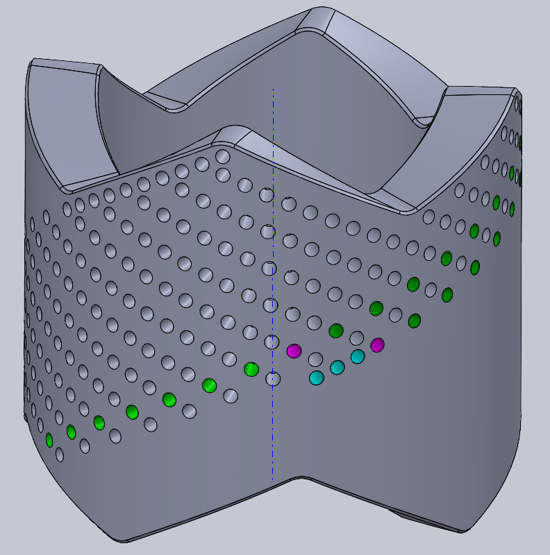

bisher habe ich in diesem Forum immer Antworten auf meine Fragen gefunden, aber jetzt habe ich ein Problem ohne Antwort.
Nachdem ich unzählige Versuche hatte das Bohrbild nach Vorgabe zu erstellen, bin ich dazu übergegangen jede Reihe einzeln als Kurvenmuster nach oben und unten entlang einer Helix zu erstellen.
Funktioniert ausgezeichnet, aber nur bis zum 29. Muster!
Beim 30. Muster funktioniert es nicht mehr!
Ist es vom Programm her nicht möglich mehr als 29 Kurvenmuster zu erstellen?
Auch ein kompletter Neuanfang endete bei 29 Mustern!
