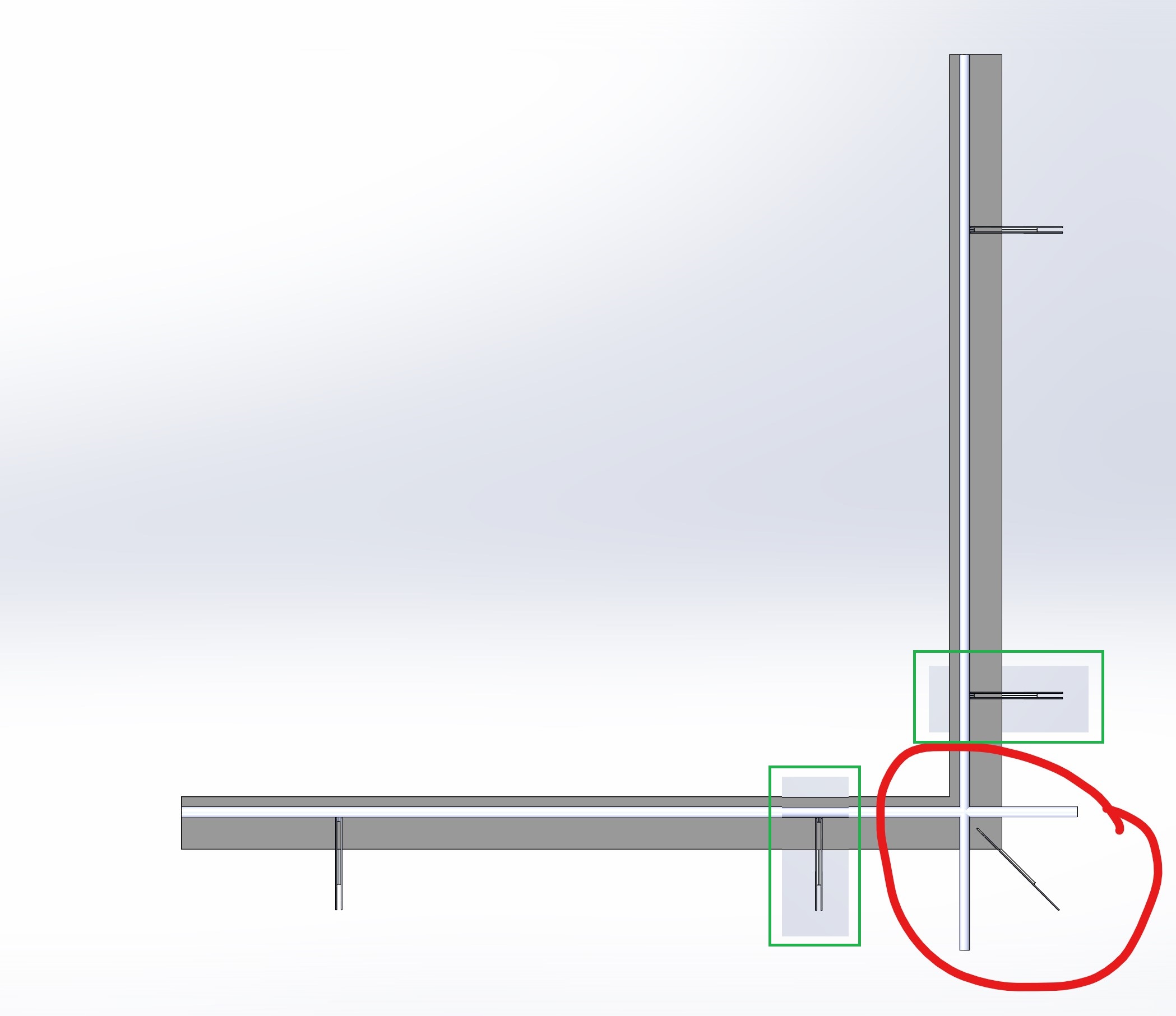

Hallo in die Runde,
ich soll für einen guten Freund Geländerstiele bauen, die er umlaufend an seiner Terasse verbauen möchte.
Für die geraden "Strecken" der Terasse ist das auch völlig problemlos.
Aber an den Terassenecken stellt er sich vor, den jeweiligen Geländerstiel 45° an die Ecke zu setzen.
Dann geht das aber nicht mit der gleichen Geometrie wie die der anderen Stiele.
Dieser Eckstiel müsste ja perspektivisch "verzerrt" werden.
So dass wenn man an der Terasse fluchtend vorbei schauen würde, die Stiele an den Ecken alle in einer Flucht stehen würden.
Hat jemand eine Idee wie man das "sauber" konstruieren könnte?
Ich hoffe meine Frage ist halbwegs verständlich formuliert.
Erklärend hänge ich noch 3 Dateien mit an.
Freue mich auf eure Vorschläge.
Liebe Grüße vom Blechfritzen

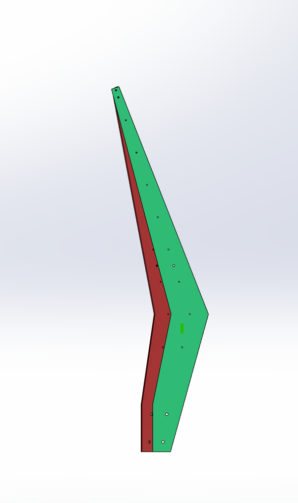

Ich denke das bleibt dir nichts anderes Übrig als die Geometrie entsprechend anzupassen. Im Anhang hab ich nochmal ein Bild gepackt (Rot = Eckpfosten, Grün = Gerader Pfosten)
Oder eben auf den Eckpfosten verzichten (siehe Vorredner)

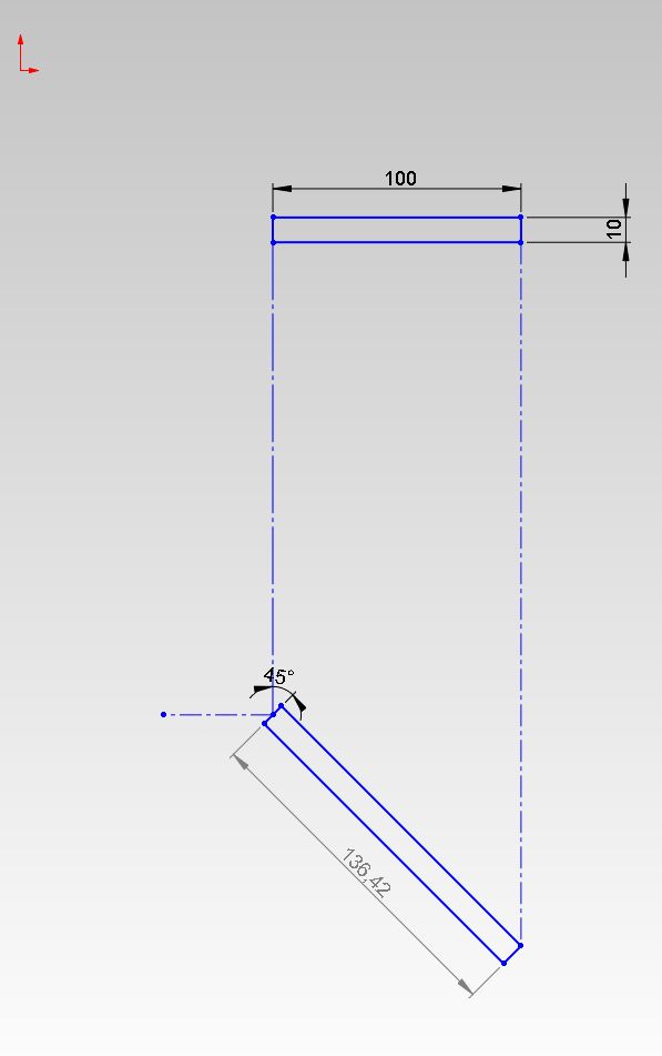

Hallo Blechfritz,
anbei eine kleine Anleitung,
wie du auf die exakten Maße kommst.
LG Martin
