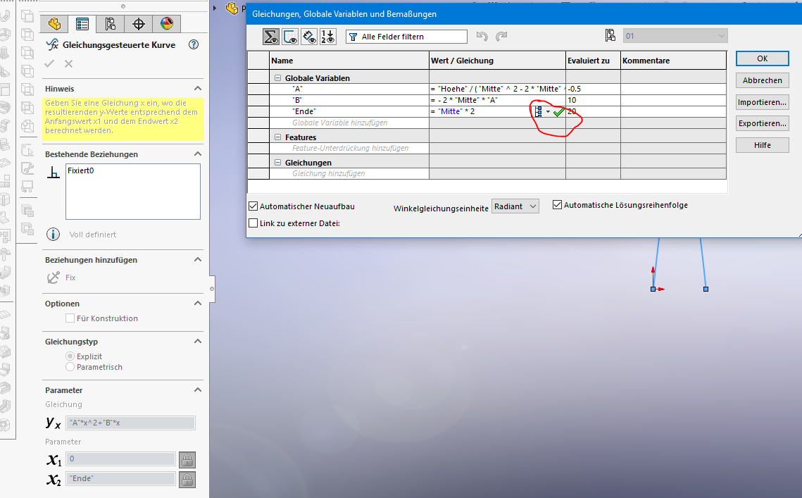

Servus,
ich möchte eine Parabel parametriesiert zeichnen. Die Formeln habe ich schon gebastelt. Wie kann ich das Ende (X2) parametrisieren? Ich bekomme da keine Variable rein. Siehe Bild.
Mit Anführungszeichen und Gleicheitszeichen schon rumprobiert. Komisch die Konstante Pi wird genommen. Auch rechnet das Feld, siehe Bild.

Original erstellt von KSAH:
bei SWX2021 scheint das mit Anführungszeichen zu gehen.
"D1@Skizze1" wird genommen
"MeineGlobaleVariable" wird genommen (ohne = und ohne @)
und wenn ich nach Änderungen <Strg><Q> drücke, wird die Skizze auch angepasst.
(normale Ampel reicht nicht, die mit Ausrufezeichen geht aber auch)
Gruß, Christian

Danke,
Skizzenvariable habe ich nicht probiert. Die geht.
Globale Variablen gehen nicht. Überhaupt hat die Funktion ein Problem mit globalen Variablen. Werden Konfigurationen verwendet, bleibt die globale Variable in der Gleichung bei der ersten Konfiguration hängen. Ich musste schon bei meinen Zahnrädern über Hilfsmaße gehen. Muss ich auch da ein Hilfsmaß einfügen, gut.

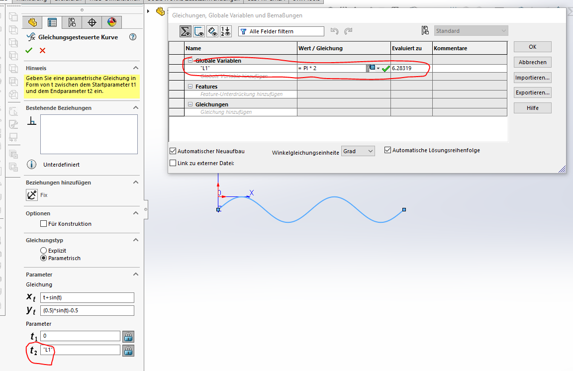

Sinuskurve1.SLDPRT
Also bei mir scheint das zu funktionieren
Oder habe ich da was falsch verstanden?

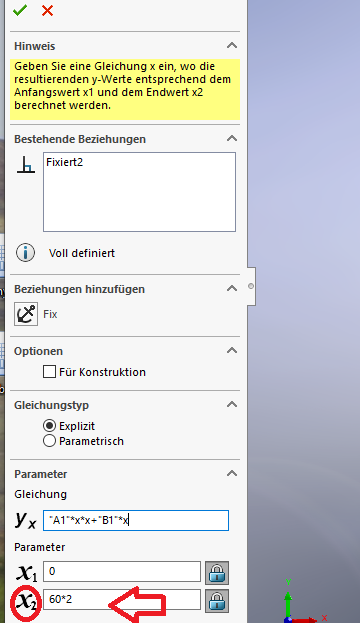

Parabel.SLDPRT
Fehler von mir. Ich habe die Daten in den Eigenschaften gespeichert. Die wollte ich direkt einlesen. Jetzt geht es. Ich speichere die Daten in den globalen Variablen zwischen.
Aber Konfigurationen gehen nicht.
Ich habe in den Eigenschaften die Koordinaten der Mitte eingegeben. Die erste Konfiguration funktioniert. Bei der nächsten Konfiguration geht nichts. Beimm anderen Teil habe ich Linien in die Skizze gezeichnet, die mit A und B bemaßt und greife auf die Skizzenmaße in der Gleichung zu. Dann geht es. Aber warum kann ich so wie die Datei jetzt ist keine Konfiguration erstellen? In SW2021 geht es auch nicht.

Wenn ich die Werte als Maß in die Skizze bringe und diese dann abnehme, funktioniert es.
Aber ich kann unter X1 kein Maß eintragen. Jetzt beißt sich die Schlange in den eigenen Schwanz.
Ich hatte das Problem schon mal als ich meine Zahnräder machte. Hier ein Video dazu:
https://www.youtube.com/watch?v=_vdblNsAoOM
Die berechnete Kurve funktioniert mit Konfigurationen nur bedingt.
