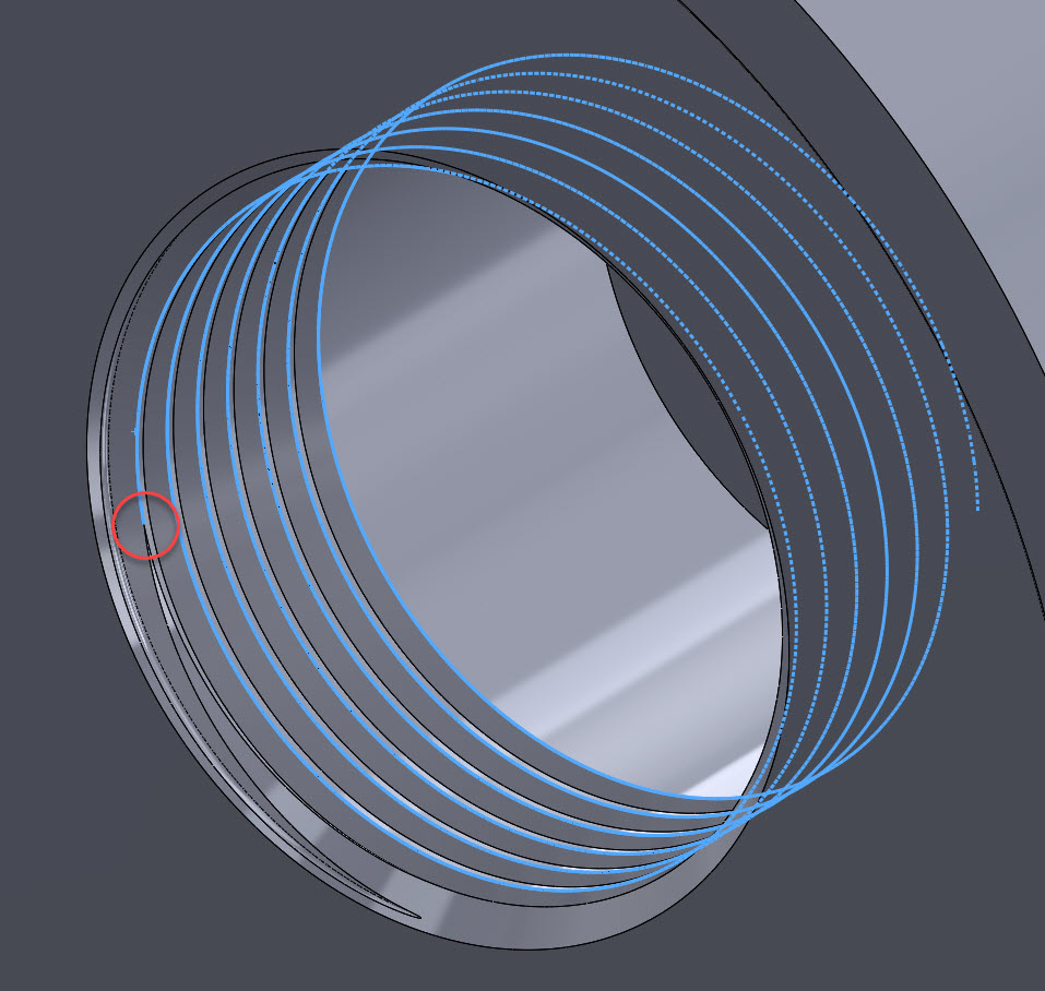

Guten Morgen zusammen,
Ich habe folgendes Problem und bekomme es nicht hin.
Ich soll ein Innengewinde M95x2 erstellen. Bis hierhin kein Problem.
Dazu soll ich den Ersten Gewindegang entfernen bis zum ersten vollen Zahn.
Das bekomme ich seit 2 Tagen überhaupt nicht hin . Zumal der beginn des Gewindes auch nie auf einer bestimmten Gradzahl liegt sondern immer Irgendwo.
Im Anhang findet ihr mein Modell, sowie einen Zeichnungsausschnitt.
LG und danke schon mal im vorraus

nur so ein Gedanke:
Vielleicht solltest du das Gewinde nicht schneiden, sondern wirklich den "Zahn" modellieren. Dann fällt es ggf. leichter zu sehen, an welcher Stelle er vollständig in der Bohrung liegt.
EDIT: Auf dem Screenshot sieht man eine Kante. Genau dort, wo sie beginnt, ist der Zahn doch vollständig, oder?

Auf die Frage: EDIT: Auf dem Screenshot sieht man eine Kante. Genau dort, wo sie beginnt, ist der Zahn doch vollständig, oder?
Ja. Das wäre der Punkt wo das Gewinde den ersten vollständigen Zahn hat.
Ich hatte bereits versucht mir eine Ebene auf den Punkt zu legen, dann eine Schnittkurve vom Gewindeprofil zu erstellen und es über eine Helix zu schneiden.
Das geht leider nicht.

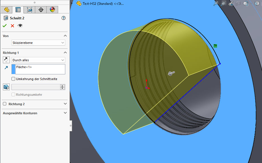

So. Habs mal quick and dirty gemacht.
Das steht noch ein kleines Stückchen, weil sich mein Schnitt sonst selbst schneiden würde.
Das kannst du beheben, in dem du den Schnitt in 2 Teilen machst.
Ich habe mir das mal gespart, weil mir noch unklar ist, ob das Ergebnis denn so sein soll.

Man kann es auch einfacher mit 2 Linearen Schnitten machen. Siehe Screenshot.
Das resultierende Ergebnis sieht dazu noch sauberer aus.
