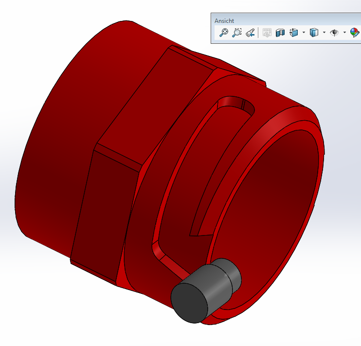

Servus alle
ich möchte die Verschlusfläche mit dem Zapfen verknüpfen.
So, das der Zapfen genau in der Mitte der Nut läuft. Zapfen ist fest.
Was habe ich probiert.
- Eine Linie draufprojizieren und mit einem Punkt auf dem Zapfen verknüpfen.
- Eine Kurve genau in der Mitte der Nut als Trennlinie erstellt (die narürlich in der Baugruppe nicht sichtbar ist)
und Pfandverknüpfung versucht,
leider kein Erfolg  .
Hat jemand eine Idee? Stichworter reichen mir - hoffentlich
Vielen Dank

- Erstelle eine Fläche mit Offset der Aussenkontur des Bajonetts, Offset gleich halbe Breite des Bajonetts
- Verlängere die Fläche nach innen
- Extras - Skizzieren - Schnittkurve (zwischen der Fläche und der Zylinderfläche des Bajonetts (wenn Abstand gewünscht dann Offsetfläche der Kreisfläche des Bajonettes erzeugen) --> 3D Skizze mit Kurve
- Auf der Kreisfläche des Bolzens einen Punkt erzeugen
- Tangentialverknüpfung zwischen der Fläche vom Bolzen mit dem Punkt und der Kreisfläche des Bajonettes (oder der Offsetfläche davon)
- Pfadverknüpfung zwischen dem Punkt und der 3D Kurve (Tipp für die Auswahl der Kurve, RMT und Selection Mananger auswählen, mit Vorwahl offener Kurvenzug die Kurve selektieren)

20250126_gruppe.zip
File in der Version 2025 und zurück gespeichert in die Version 2023.
Etwas anders aufgebaut als in der Beschreibung, hatte keine Lust einen Bajonettverschluss mit parallelen Flächen aufzubauen.
(Ohne Maus nur mit dem Mauspad des Laptops ist alles etwas schwieriger :-))

@ Mike, Vielen Dank. Komme erst morgen am Abend an den Rechner. Werde dann berichten 👍.

@ Mike: vielen Dank, funktioniert
