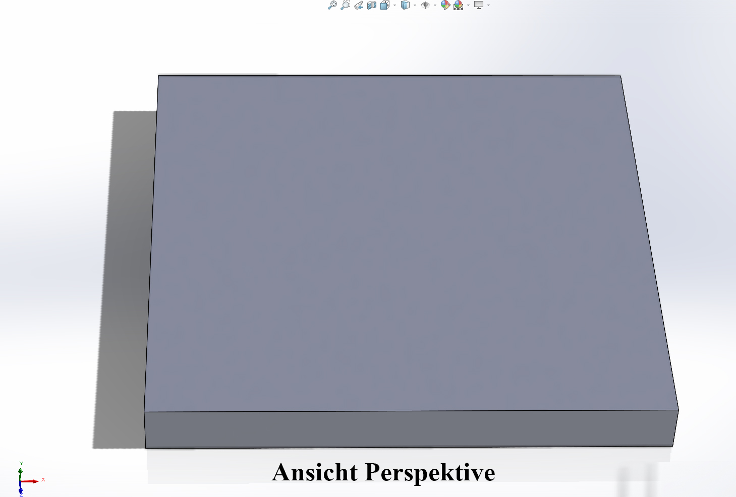

Ich bekomme im Teile-Editor in der Standardansicht eine verzerrte Darstellung. In der perspektivischen Ansicht sieht es besser aus.
Die Bilder zeigen einen Quader mit 100 x 100 x 10 mm.
Wie kann ich den Fehler beheben?

Das sind beides perspektivische Ansichten, und beide ohne Fehler. Nur die Kamera ist bei beiden an verschiedenen Punkten im Raum.
Was ist der Unterschied in Deiner Vorgehensweise?

Bei der Standardansicht ist der Fluchtpunkt vor dem Objekt, in Richtung Betrachter.

Für mich hat Deine Standardansicht keinen Fluchtpunkt. Linke und rechte Kante werden parallel dargestellt, so wie es sein soll.

Die Standardansicht in SolidWorks ist eine sogenannte Parallelperspektive. Dabei werden parallele Kanten parallel dargestellt wie Torsten schon geschrieben hat. Das sieht manchmal sehr seltsam aus, weil das nicht dem natürlichen Sehen entspricht. Ein Beispiel dafür hast Du ja gezeigt. Beim arbeiten in SolidWorks ist diese Parallelperspektive aber manchmal einfacher für die Navigation im Modell. Für die optische Prüfung verwende ich immer eine perspektivische Ansicht, um Propotionenn etc. zu beurteilen.
