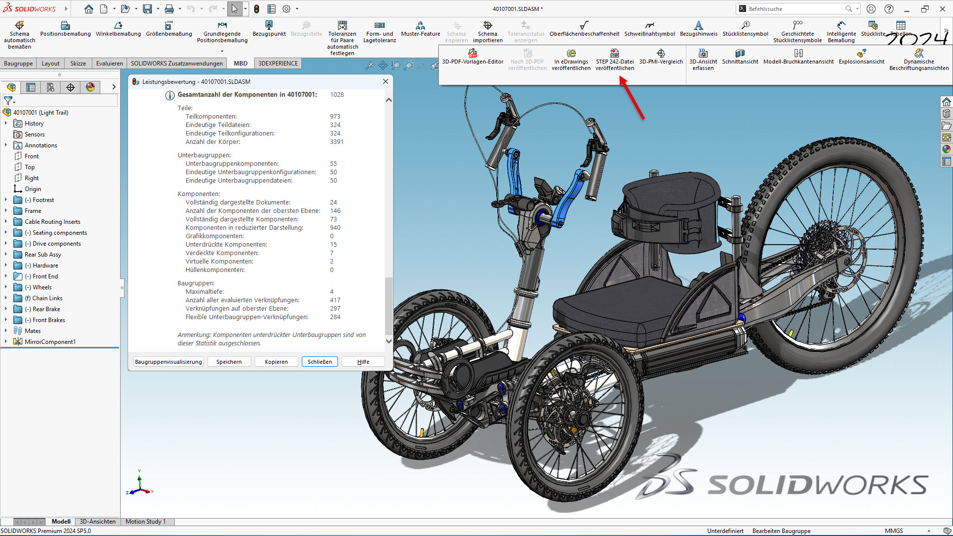

ich versuche derzeit in SolidWorks (mit MBD-Lizenz) eine große Baugruppe als STEP AP242 zu exportieren.
Dies ist jedoch nicht möglich, da der Dateityp nicht zur Verfügung steht. Bei einem einfachen Beispiel hat es funktioniert.
Kann mir hierzu jemand weiterhelfen oder hatte jemand schon einmal das gleiche Problem?

Diese Baugruppe mit MBD STEP242 exportiert, dauert ziemlich lange, Dateigröße der STEP-Datei dann 348MB.
