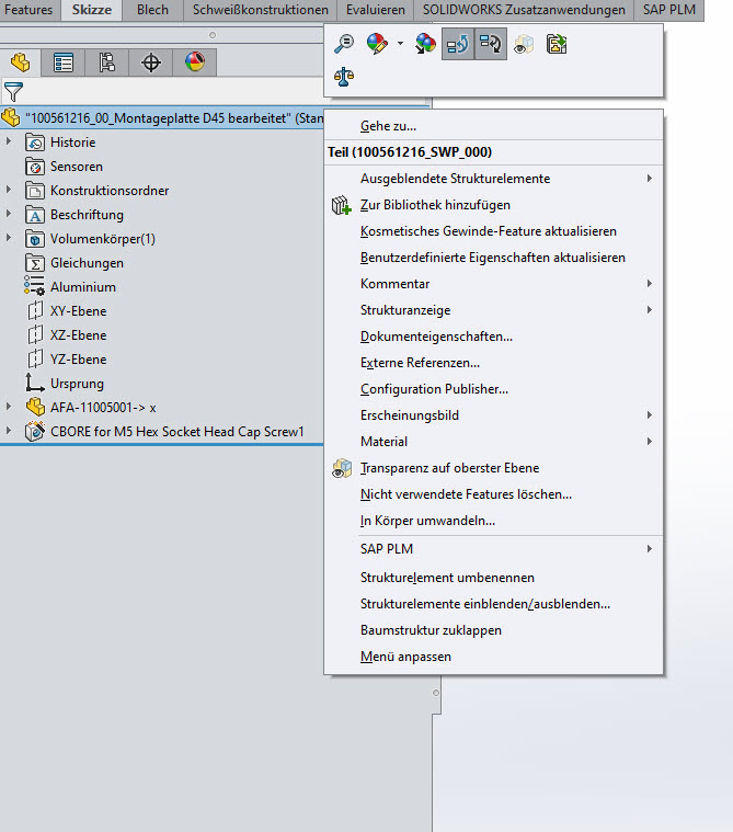

Hallo Forum,
ich möchte gerne per VBA die kosmetischen Gewindefeatures analog dem SWX Befehl aktualisieren.
Kann mir hier jemand dazu einen Tipp geben wie ich das am besten anstellen könnte?
Danke an alle.
Gruß Udo

Hallo Andreas,
ich habe da mal ein Bild hochgeladen. Wenn du die Option zur Gewindeaktualisierung aktiv hast, dann
erscheint im Kontextmenü der Punkt "Kosmetisches Gewinde-Feature aktualisieren".
Dies möchte ich wenn möglich mit VBA auslösen.
Der Makrorekorder bringt hier nichts zustande.
Udo

Kann es sein, dass das ein AddIn ist (CAM o.ä.) Ich finde bei mir
nichts bzgl. Aktualisierung usw.
Andreas

Danke die Herren,
auf die Info aus der SW Hilfe bin ich auch gekommen nur anfangs zu blöd es zu verstehen.
Läuft mittlerweile.
@Heinz
Hast du auch einen Tipp für den API Wert für das Aktualisierungstool Benutzerdefinierte Eigenschaften
Gruß Udo
