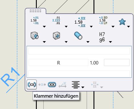

Heute brauche ich auch mal wieder Hilfe. Grundkurs ist einfach schon zu lange her
Wenn man in einer Zeichnung ein Maß setzt, kommt immer automatisch so ein kleines Kästchen. Wenn man da drüber fährt, geht ein Menü auf für Klammern ect.
Kann man das nicht auch ausschalten? Mir fällt nicht ein, wie dieses verdammte Menü heißt!
Wenn ich mehrere Maße hintereinander machen will, nervt das Feld. Würde es gern deaktivieren.
Kann mir jemand sagen, wo?

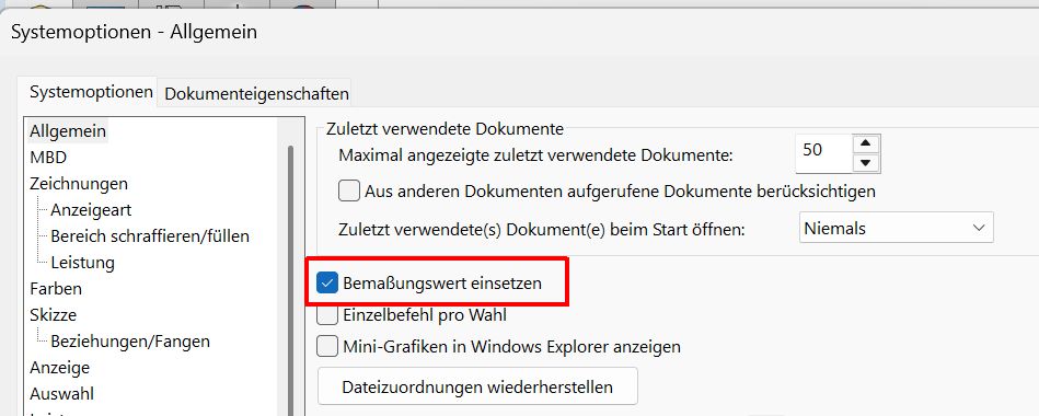

hast du den Haken bei "Bemaßungswert einsetzen" gesetzt? Dann kommt bei
mir nach dem Setzen der Bemaßung das Abfragefeld nach dem Maß.
Andreas

Nein, es geht nicht um ein ein steuerndes Maß, sondern das gesteuerte Maß in einer Zg, zb mehrere Radien oder Maße die quer aus dem 3D kommen und daher in der Zg. neu gesetzt werden. Dann erscheint (nur in einer 2D Zg.) dieses Kästchen neben dem gesteuerten Maß...
und wenn man ausversehen drüber kommt und gleich das nächste Maß setzen will, zack hat man eine Klammer gesetzt, die man gar nicht will..

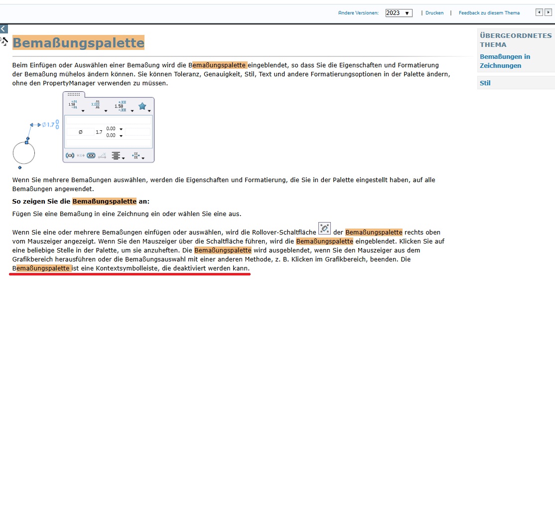

suche mal nach "Bemaßungspalette" in der Hilfe.
Gleich oben Nr1 von 5 Suchergebnissen.
Da wird das Vorgehen beschrieben.

Dann musst du den Haken "bei Auswahl anzeigen" im Bereich Kontext-Symbolleiste
rausnehmen.

ahhhhhhhhhhh... DANKE Euch.... das wars...
