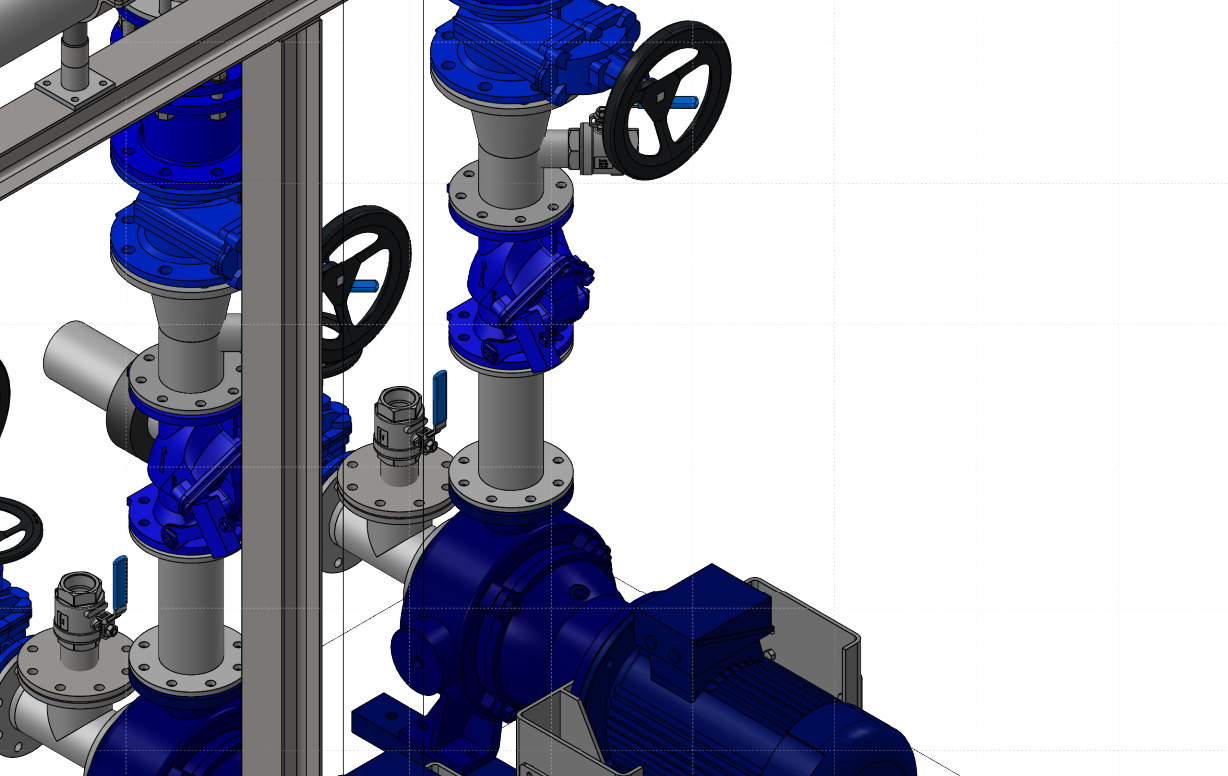

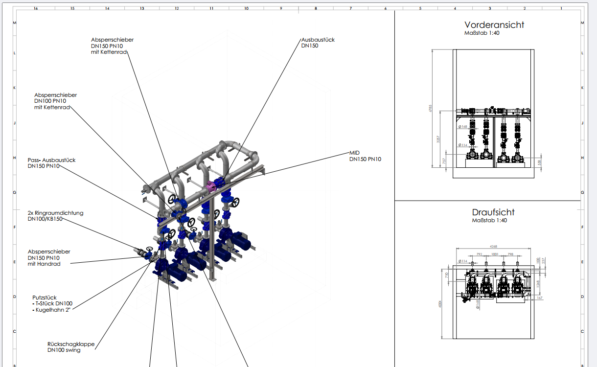

Guten Abend,
ich habe folgendes Problem und zwar habe ich eine Zeichnung eines Pumpwerks angefertigt.
Die Pumpen, Rohre, Armaturen habe ich "schattiert mit Kanten" dargestellt und das Bauwerk als "Drahtdarstellung".
Beim Erstellen einer PDF ist mir dann aufgefallen, dass die Linien des Bauwerks extrem dünn sind und erst wenn man näher hinscrollt sichtbar werden. Des Weiteren habe ich bemerkt das beim Zoomen dann gestrichelte Kästchen erscheinen, sieht aus als wäre das das "Fanggitter" der Zeichnung, was ich aber eigentlich laut Einstellungen nicht sichtbar sein sollte.
Wenn ich die Linienstärke des Bauwerkst von 0,25 auf 2mm ändere sind die Linien dann besser sichtbar, allerdings sind dann die Linien in der Vorderansicht bzw. Draufsicht viel zu dick.
Kann mir jemand sagen woran das liegt ?
Habe bisher mit der Version 2022 gearbeitet und vor Kurzem auf 2025 geupdatet, vorher hatte ich das Problem nicht.
