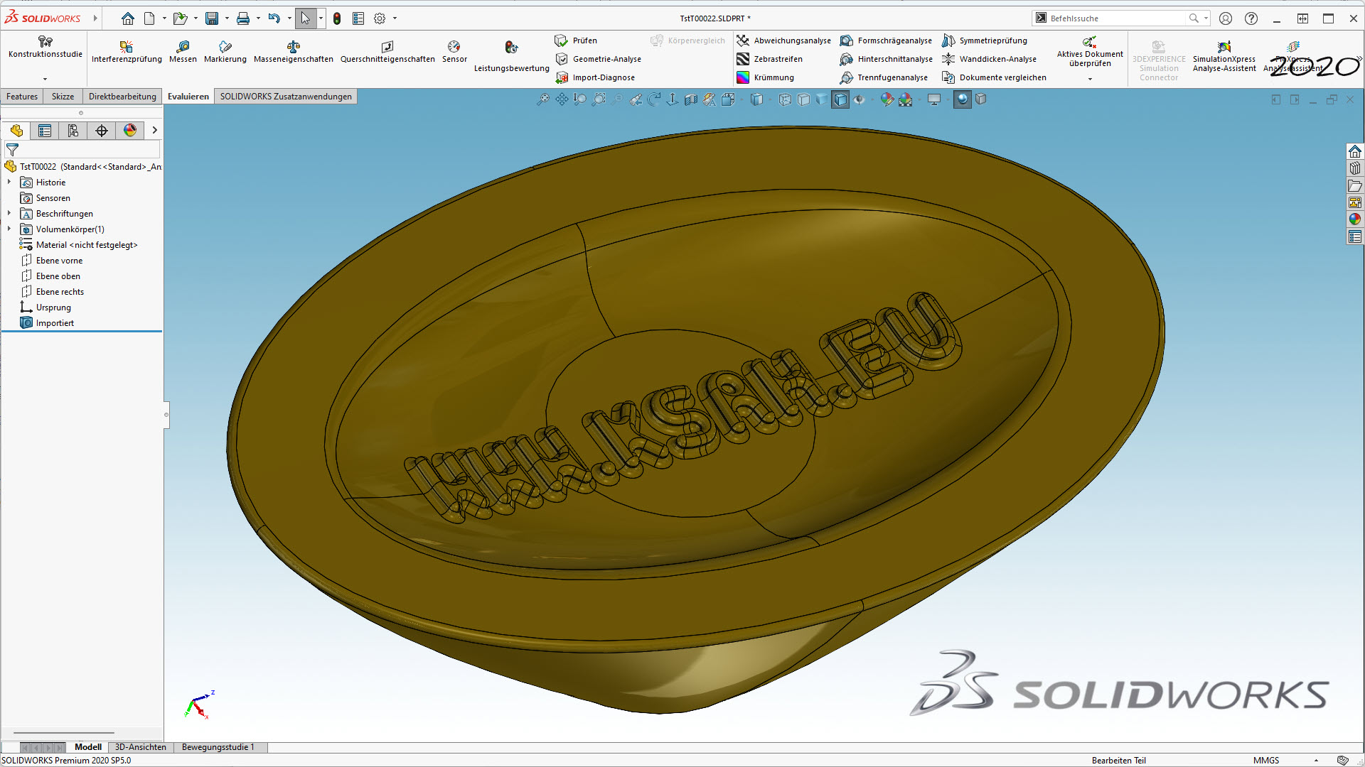

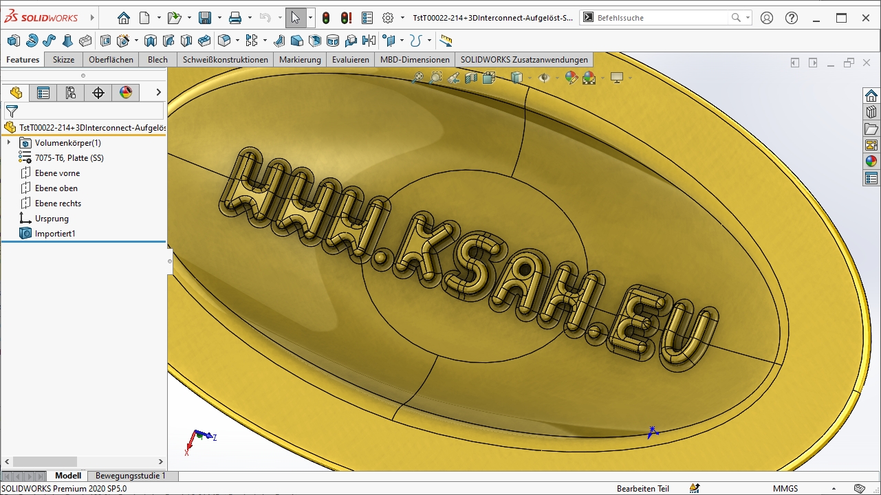

Servus,
welches Datenformat ist gut um zB von Catia Daten zu erhalten? Ich habe zB bei Step ein Problem. Im Anhang ist ein ausgelöstes Part. Die Datei ist sauber. Wenn ich daraus eine Step erzeuge, ist immer eine Fläche fehlerhaft und ohne großen Aufwand niicht reparierbar. Bei Parasolid ist es kein Thema.
SW2020. Bitte mal eine Step erzeugen und dann einlesen. Ist dann auch eine Fehler fehlerhaft? Ich komme erst jetzt, weil ich mal eine eigene Datei habe, die ich zeigen kann.
Andreas

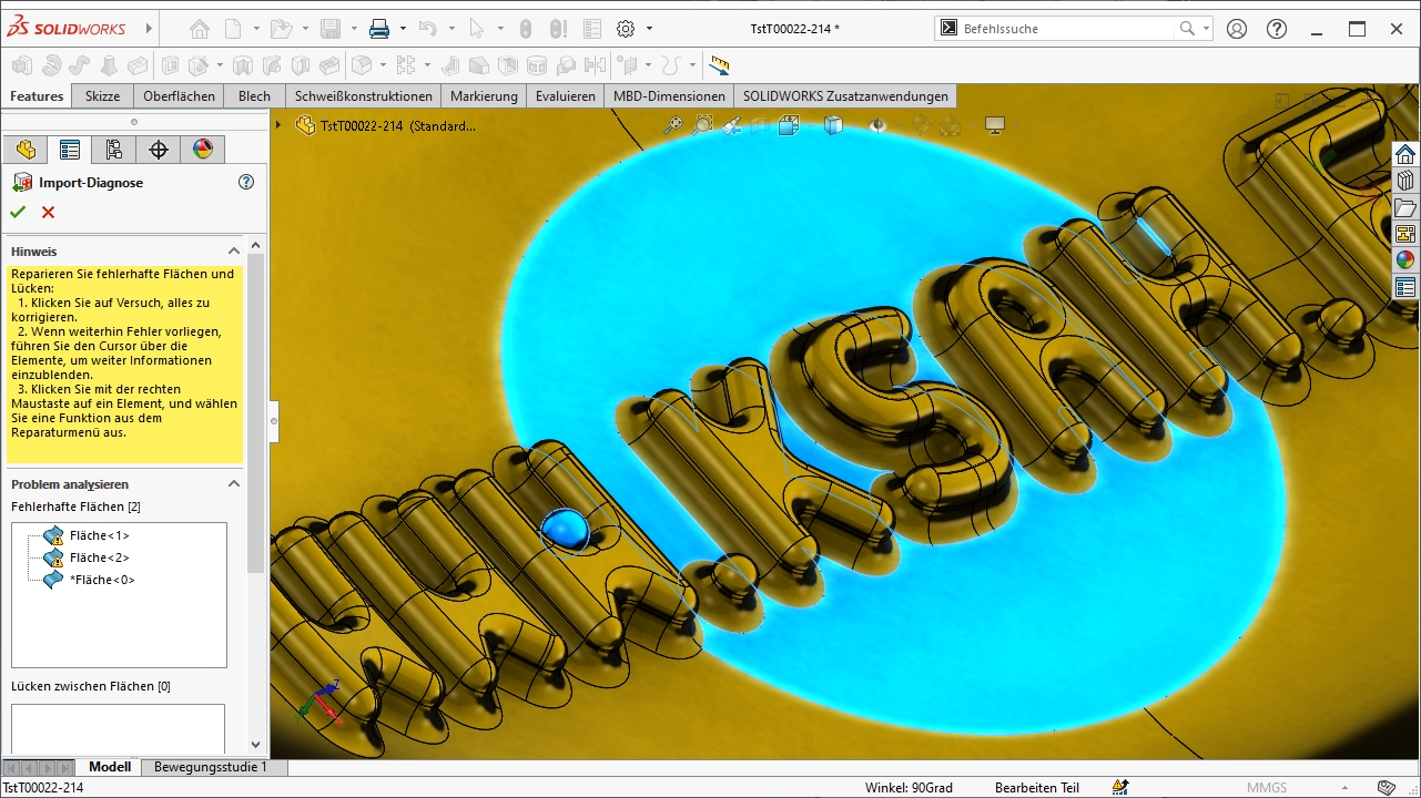

Hier auch das gleiche Ergebnis. STEP sieht im eDrawings ok aus - z.B. die kleine Kugel ist nicht vorhanden.
STEP Import (ohne Interconnect) in SWX2020 zeigt zwei fehlerhafte Flächen und die kleine Kugel.

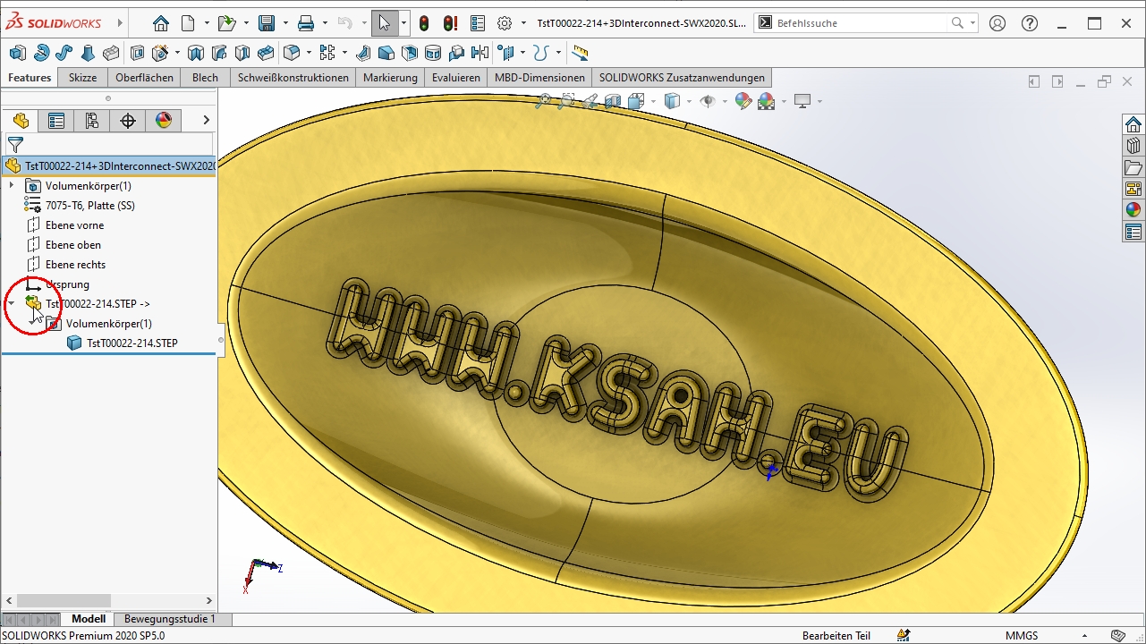

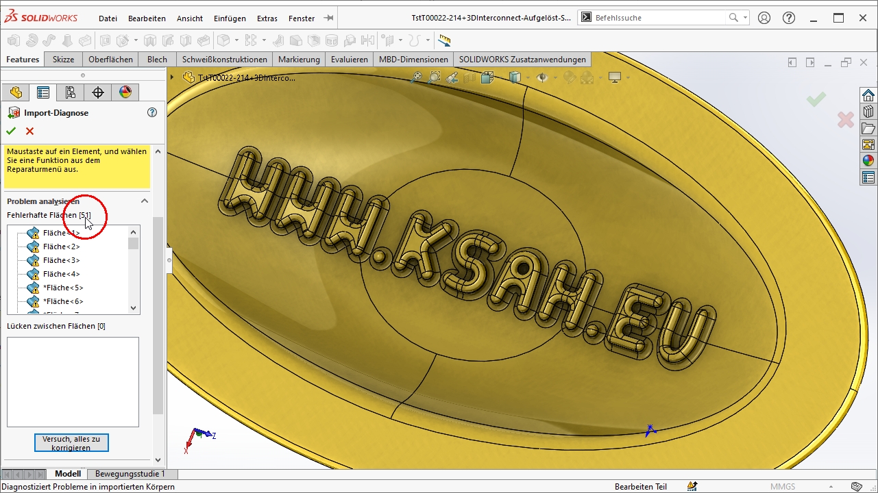

Mit Interconnect sieht die Datei gut aus und mit "Komponente auslösen" ist das Ergebnis auch "richtig". Die Importdiagnose zeigt aber dann 51 fehlerhafte Flächen...

Die Step-Schnittstelle von Solidworks ist leider wirklich grottig...
Oft Probleme in SW, während dieselbe Datei woanders läuft.
Wenn möglich, nehme ich immer Parasoliddateien und lese diese in Solidworks ein. Wenn Catia zur Verfügung steht, importiere ich manchmal Step dorthin, um dann Parasolid rauszuschreiben.
Also warum nimmst du diese nicht direkt? Oder gibt es in SW Versionen, wo die Schnittstelle nicht enthalten ist? Das weiß ich jetzt natürlich nicht...

Nimm bitte 3D Interconnect und löse das dann auf (3D IC verwendet einen anderen Translator).
VG
AndiS
Edit: Sehe gerade die Kugelfläche (Punkt vor den EU) ist dann anders (muss ich nochmal gucken   )
Edit 2: Nimm beim Export "Periodische Flächen trennen", dann geht es. Macht CATIA auch

Ok, die 'Reparatur' der Kuppel über dem zweiten Punkt hatte jetzt aber auch nur das Ergebnis, dass die Fläche einfach weggeputzt wurde.
Besser als nichts, aber supertoll ist das nicht wirklich.

Mit Interconnect kann man manchmal wwas retten. Ich habe oft mit Autoteilen zu tun. Viele Freiformflächen. Ich hatte auch schon 8000 defekte Flächen gehabt. Viel spaß zu reparieren.
Was mich so aufregt. Die Datei wurde mit SW erzeugt. Und in SW eingelesen. Ich hatte auch die Flächen vor dem Speichern geprüft. Da war keine Fläche kaputt. Kommt ja auch öfters vor, dass es bei in SW erzeugten Freiformflächen plötzlich defekte Flächen gibt. Hier nicht.
Wie kann man das Einlesen verbessern? Catia kann angeblich kein Parasolid.
Ich habe Zeit. Da habe ich mir ein Herz gebaut. Durchh eine blöde Idee mal eine Step erzeugt. Und die konnte ich nicht einlesen. Übrigens, der 0,5er Radius auf 0,49 und es geht.
Ist SW2024 besser? Umsteigen auf einer höheren Version?

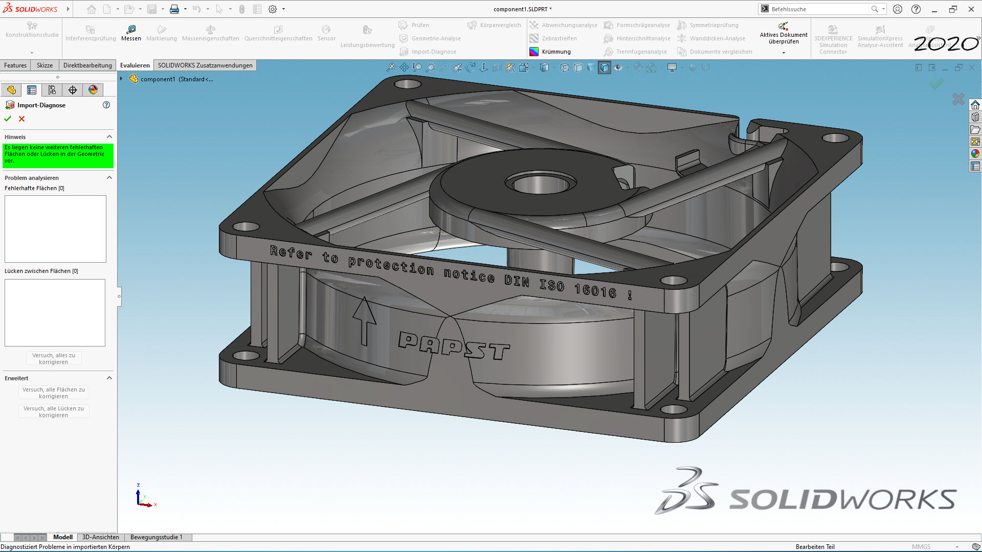

Component1.SLDPRT
Beispiel ein Lüftergehäuse, so bekommen.
Gibt es bessere Datenformate?
Geht ein höheres SW besser mit den Daten um?

Wir haben mit Parasolid (X_T; X_B) die besten Erfahrungen gemacht.
Solltest du nur STEP zur Verfügung haben, dann öffne diese mit eingehaktem Interconnect und löse die Verknüpfung nachdem das Modell geladen ist,
dabei haben wir teilweise bessere Resultate als die STEP direkt zu öffnen.
Falls es immer noch nicht zu einem brauchbaren Ergebnis führt, konvertieren wir die STEP vorher in X_T.

component2.prt.STEP.zip
Hier der Lüfter, als ProE Part exportiert. mit 3DIC importiert und STEP214 exportiert.
Um die STEP-Schnittstelle zu verbessern sollten wir alle die Fehler melden.

Ich muss meist von den Teilen Flächen abnehmen. Das geht sicher mit Interconnet nicht. Oder?
Und gerade ProE Daten. ProE kann scheinbar mit Null Flächen umgehen. Ich habe Blechteile bekommen, wo Schnittflächen Stoß an Stoß liegen. Gelöst hatte ich das immer, indem ich einen kleinen Schnitt machte.
Und wo soll man das melden? Besonders die Daten dürfen nicht außer Haus?

Noch ein Problem was ich mal hier angschnitten habe, aber keine Antwort kam. Was ist der Unterschied zwischen Teil Prüfen und Importdiagnose? Ist das mitgeschickte Teil nun saube oder nicht?
Das Video ist mit Ton.

Warum ich mich über solche Kleinigkeiten aufrege? Ich habe mir ein Makro zur Importdiagnse gebaut. Und es macht schon einen Unterschied in der Zeit, ob nur geprüft wird oder versucht repariert zu werden. Siehe Video.
Dazu kommt noch, die VBA Importdiagnose gibt zwar einen Wert zurück, ob die Diagnose funktioniert hat, aber der war noch nie negativ. Egal wie kaputt das Teil war, war es immer positiv. Also musste ich die Prüfen Funktion nachreichen, um zu ermitteln, ob es funktioniert hat. Aber diese Funktion findet nicht alle Fehler. Es könnten Fehler durchflutschen. Genauso wenn ich ohne Import prüfe, es das Makro fast 10 Mal schneller. Bei 500 Teilen merkt man das schon. Auch wenn ich es zwei Mal laufen lasse, kommt man an nur Prüfen nicht ran.
Deshalb wollte ich von euch Profis wissen, warum die Importdiagnose Fehler findet, Prüfen aber nicht.
