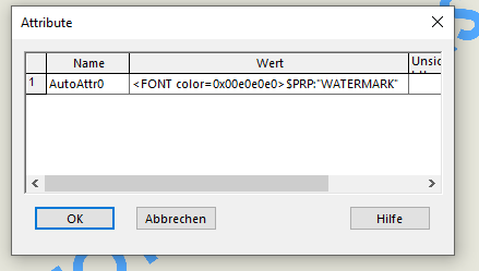

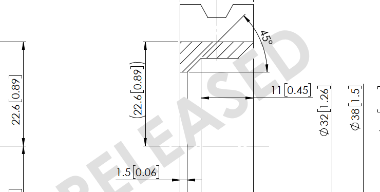

Hier in einer Firma (SW 2022; SW-PDM) wurde ein Prototyp-Status eingeführt, realisiert per Wasserzeichen auf dem Template per Attribut. Funktioniert auch wunderbar, außer beim Erzeugen der pdf. Dort legt sich das Wasserzeichen VOR die Körperkanten (siehe Anhang) und blendet diese komplett aus, während Bemassungen etc. sauber sichtbar sind.
Das Attribut hat eine Textfarbe (helles grau) via <FONT color> in den Attributeigenschaften.
edit: Das Wasserzeichen soll auch auf den SW-Zeichnungen sichtbar sein. Am Schriftkopf ist es nicht wirklich gut realisierbar, soll also wirklich quer übers Blatt gehen.
Drucke ich aus SW, ist alles ok, aber die pdf (egal ob händisch gespeichert oder über PDM-Task) weist dieses Problem aus.

Ich glaube, bin jetzt auf der richtigen Fährte...
Es war ein Block mit dem Attribut. Hab nun statt Block direkt Bezugshinweis eingefügt, in dem die Dateieigenschaft enthalten war.
Dann kann ich mit dem Attribut "hinter Blatt" den Text transparent machen. Im Block hat er diese Eigenschaft nicht behalten und war deshalb im pdf vor den Körperkanten

Hi Micha,
dafür habe ich auch schon mal etwas geschrieben.
https://swxtools.de/tutorials/#d1673f6f8f88b5043
Dabei wird ein Bezugshinweis in den Hintergrund des Blattes eingefügt (Blattformat bearbeiten Modus).
Damit ist der Bezugshinweis automatisch im Hintergrund und kann nicht versehentlich du einen Kollegen verschoben / geändert werden.
Du kannst mit dem Feature Watermarks auch gleich mehrere Blätter abarbeiten. Also Wasserzeichen hinzufügen / ändern / entfernen.
Vielleicht erleichtert dir das deine Arbeit.
