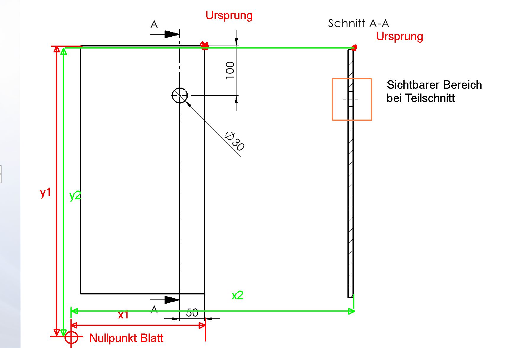

hallo zusammen
wir haben standardteile mit zeichnungen als vorlagen.
diese werden kopiert, und die masse der modelle geändert.
auf der zeichnung haben wir probleme mit den positionen der schnittansichten.
diese ändern immer die position, oft sind sie sogar ausserhalb des zeichnungsblattes.
die position hat irgendwie mit dem nullpunkt des modelles zu tun, aber wie genau?
und gibt es tipps wie dieses verhalten behoben/eingestellt werden kann?
gruss urs

Teil1.SLDPRT
Teil1.SLDDRW
im anhang ein testteil mit zeichnung
wichtig infos:
aus dem schnitt, wird ein "teilschnitt" gemacht.
die ausrichtung von teilschnitt ist aufgebrochen, damit die position auf der zeichnng frei gewählt werden kann.
wird also die bohrung im teil nach unten verschoben, ist die position auf der zeichnung vom schnitt nun unterhalb das blattes
komisch, oder?
gruss urs

Teil1.SLDDRW
Hallo Urs,
das Verhalten ist verständlich  Schau dir mal die angehängte Zeichnung
an. Dort habe ich aus dem Teilschnitt einen Vollschnitt gemacht.
Beide Ansichten haben eine Entfernung x und y vom Blattnullpunkt.
Wenn du nun das Abstandsmaß deiner Bohrung änderst, so ändert sich
aber nicht der Abstand vom Blattnullpunkt zur Schnittansicht. Somit
wird der "orange" Ausschnitt nach unten geschoben und verschwindet ggfs.
aus dem Blattrahmen.
Abhilfe kann ich mir nur mittels eines Makros vorstellen, mit Bordmitteln
fällt mir dazu wenig ein
Andreas
Evtl mit Ausrichtung horizontal auf Mitte Ansicht - frei ist es dann nicht mehr, könnte aber stabilisieren.
Mit Lino 2D-fix hast du für so etwas natürlich gute Möglichkeiten
(funktioniert aber auch nicht für alle möglichen Änderungen ganz automatisch)
