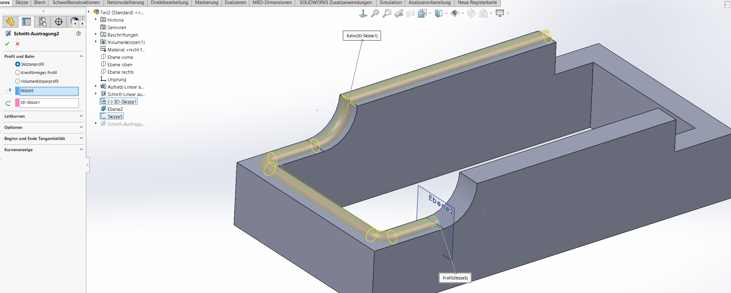

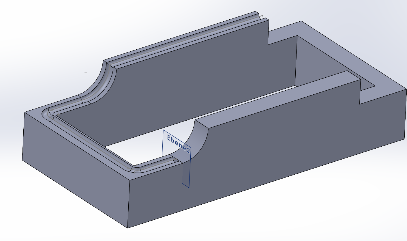

Hallo an die SolidWorks- Experten,
ich sollte eure Unterstüzung haben. Habe eine 3D-Skizze und versuche mich gerade vergebens anhand derer Kontur einen Rechteckicken Ausschnitt zu machen. Im Anhang zwei Bilder. Einmal SW mit der markierten Kontur und einmal von dem Ausschnitt (1mm x 1mm)
Diese Kontur versuche ich in SW nachzubilden
Komme leider nicht weiter wie die 3D- Skizze mit der gewünschten Kontur
Könnt ihr mir weiterhelfen was ich machen muss, damit ich den Schnitt hin bekomme
vielen Dank für die Unterstützung

@Threadersteller: Es wäre vermutlich einfacher, wenn Du Dein Modell hier hochlädst. Dann macht vermutlich irgendwer den ausgetragenen Schnitt, den Du möchtest.

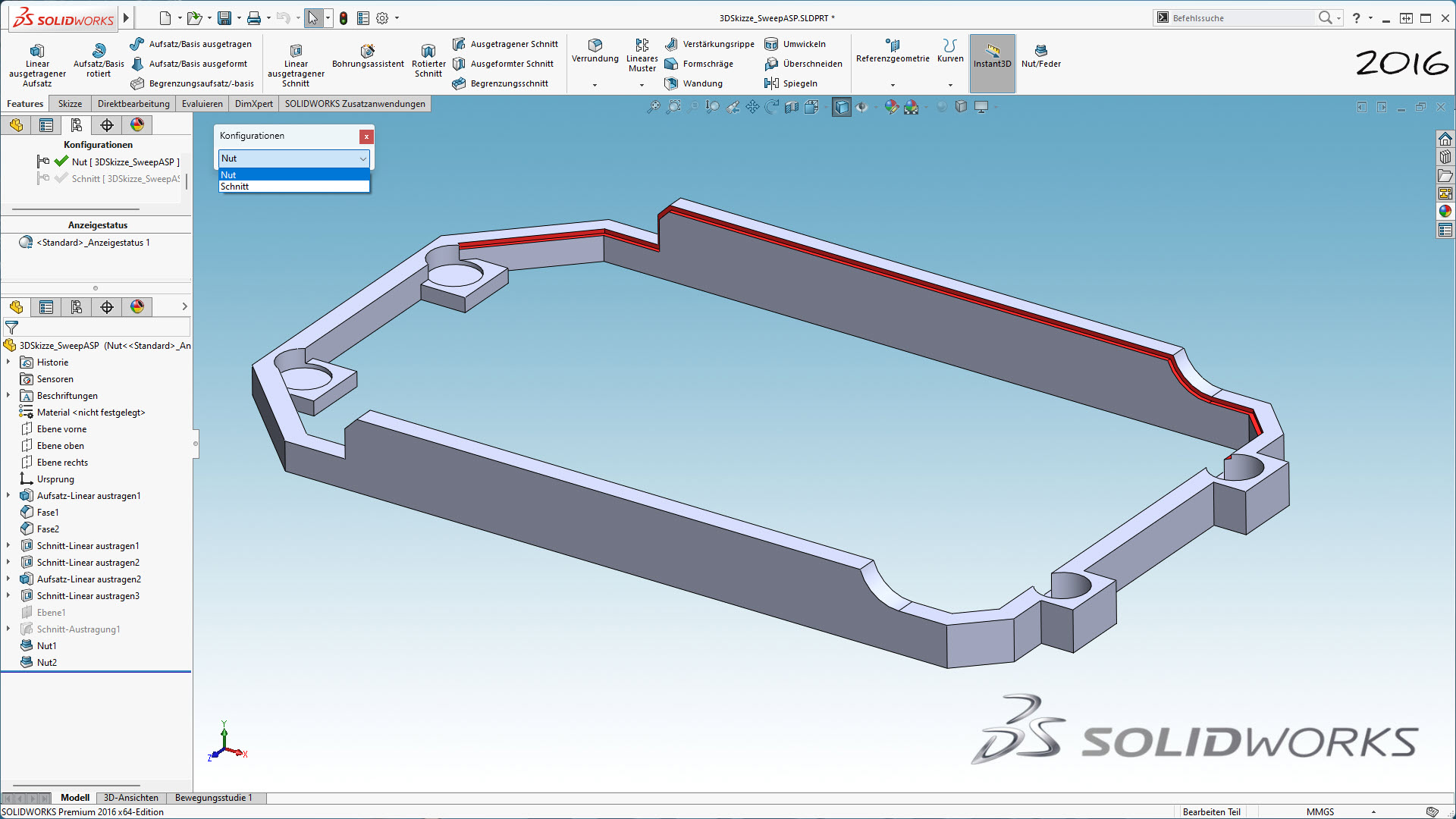

3DSkizze_SweepASP.SLDPRT
Das Modell ist doch hinter dem Bild
Anbei einmal mit Schnitt und einmal mit Nut.
SWX Datei im Format 2016.
