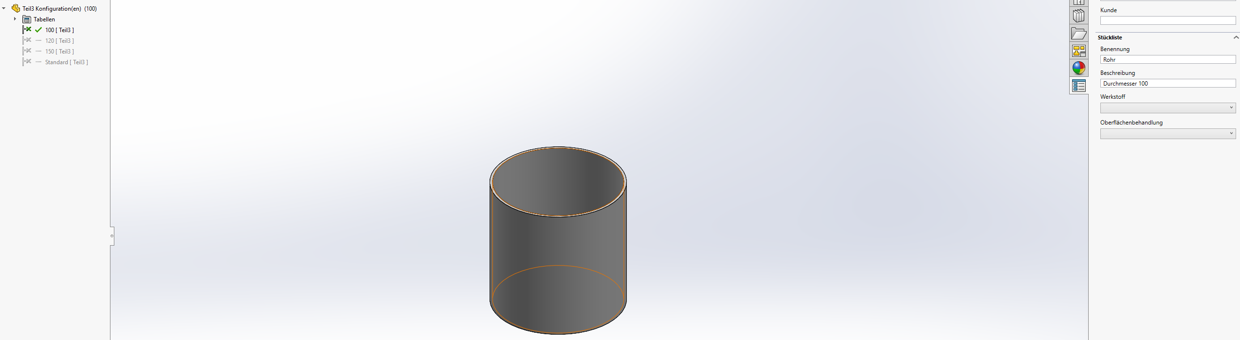

Guten Morgen,
ich habe folgendes Problem.
Und zwar habe ich ein Rohr mit verschiedenen Konfigurationen erstellt.
Rohr 100 = Durchmesser 100
Rohr 120 = Durchmesser 120
Rohr 130 = Durchmesser 130
Nun würde ich gerne über die benutzerdefinierten Eigenschaften jedem Rohr die dementsprechende Beschreibung hinterlegen.
z.b.
Bezeichnung: Rohr
Beschreibung Durchmesser 100
Sodass es mir beim Erstellen einer Zeichnung in der Stückliste diese Daten anzeigt.
Wenn ich nun die jeweilige Konfiguration öffne, z.b. Rohr 100 und ich bei "Beschreibung" den Wert "Durchmesser 100" eintrage, zeigt es mir dies jedoch dann jedoch bei allen hinterlegten Konfigurationen an.
Wisst ihr woran das liegen könnte ?

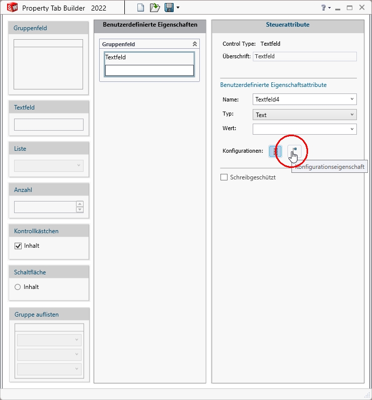

Sieht für mich so aus als wäre die Einstellung im PropertyTabBuilder falsch...
WW
Jan
Dipl.-Ing.
Beiträge: 1283
Registriert: 23.12.2000
erstellt am: 11. Jan. 2025 10:00    Editieren oder löschen Sie diesen Beitrag!  <-- editieren / zitieren -->   Antwort mit Zitat in Fett Antwort mit kursivem Zitat    Unities abgeben: 1 Unity (wenig hilfreich, aber dennoch)2 Unities3 Unities4 Unities5 Unities6 Unities7 Unities8 Unities9 Unities10 Unities Nur für Markus2209 10 Unities + Antwort hilfreich
dann musst du konfigurationsspezifische Benutzereigenschaften verwenden.
Gruß Jan

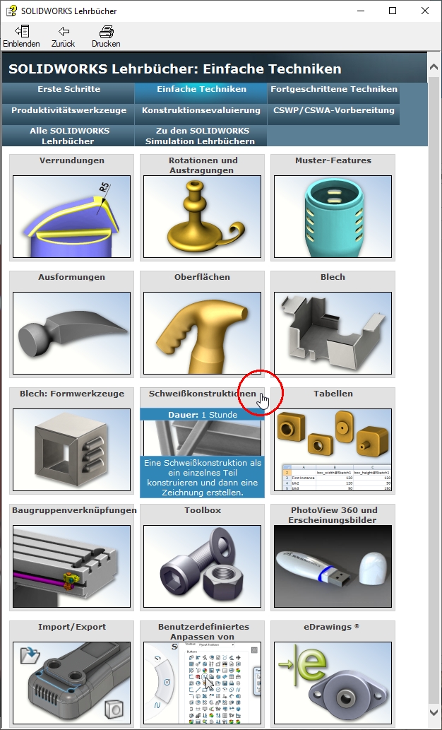

Schau Dir mal Schweißkonstruktionen an:
SWX-Hilfe Schweißkonstruktionen (2020)
oder Struktursysteme:
SWX-Hilfe Struktursysteme (2020)
WW

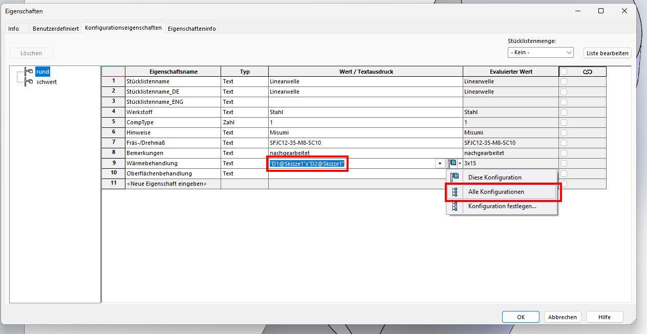

Am besten verknüpfe die Maße in der Eigenschaft.
Dafür die Namen der Bemaßung in Anführungszeichen in das Eigenschaftsfeld eintragen, dazwischen kannst du schreiben was du möchtest.
Anschließend im Dropdown auf alle Konfigurationen stellen und fertig.
Voraussetzung ist, dass das Bauteil so konstruiert wurde, das die gewünschten Maße als Bemaßung existieren und keine resultierenden sind.
Gruß Kevin

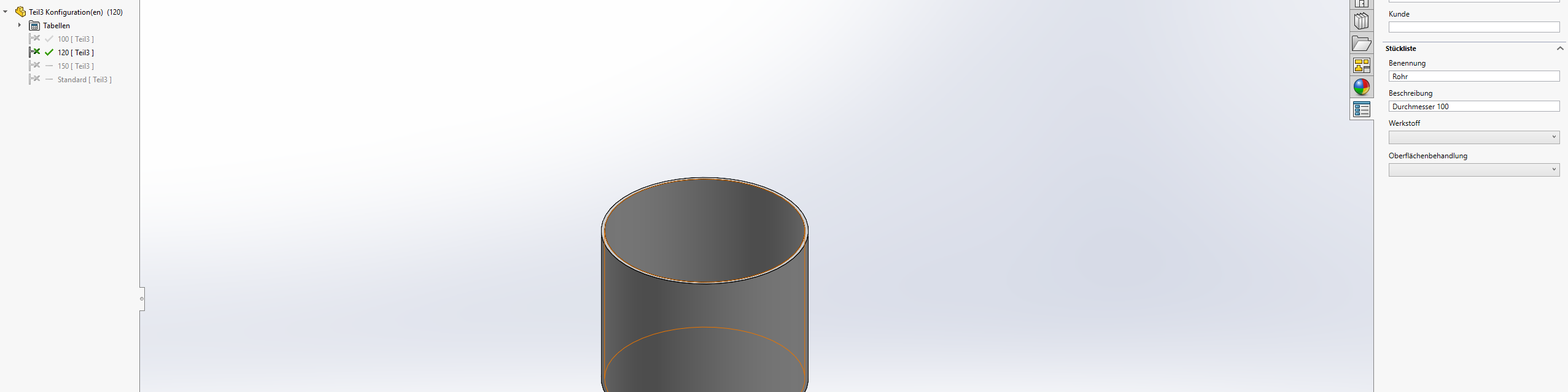

-In den den Kofigurationseigenschaften habe ich die Eigenschaft "Wandstärke" hinzugefügt, bei der Spalte "Wert/Textausdruck" habe ich die Skizze mit der Bemaßung der Wandstärke hinzugefügt, hier steht nun unter "Evaluierter Wert" 2,0.
-Nun habe ich auf der rechten Seite unter Benutzerdefinierte Eigenschaften die Registerkarte bearbeitet, bzw. ein neues Gruppenfeld "Wandstärke" angelegt und eine Schaltfläche mit den Werten 2,0;2,6;3,0 hinzugefügt.
Wenn ich nun ein Rohr auswähle und rechts dann die gewünschte Benutzerdefinierte Wandstärke auswähle ändert sich jedoch nichts.
Woran könnte das liegen ?

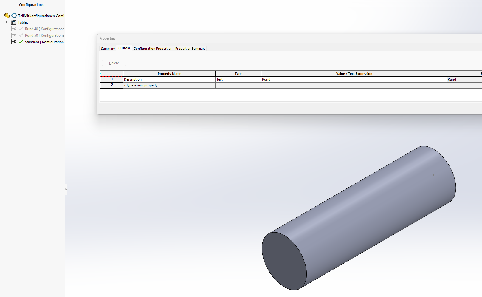

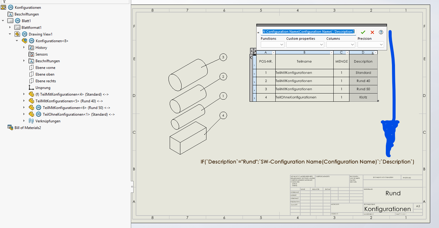

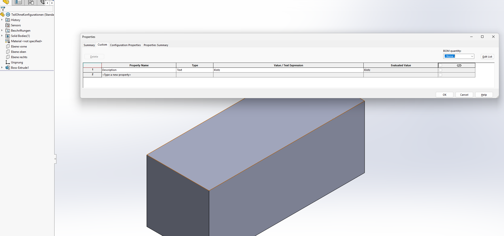

so wäre mein Vorschlag:
Benutzerdefinierte Eigenschaften: Description (zum Beispiel)
                                Teil mit Konfigurationen: "Rund" (ZB)
                                Teil ohne Konfigurationen: Etwas
Stückliste: Kolumn mit Gleichung (Fotos in Anhang)
