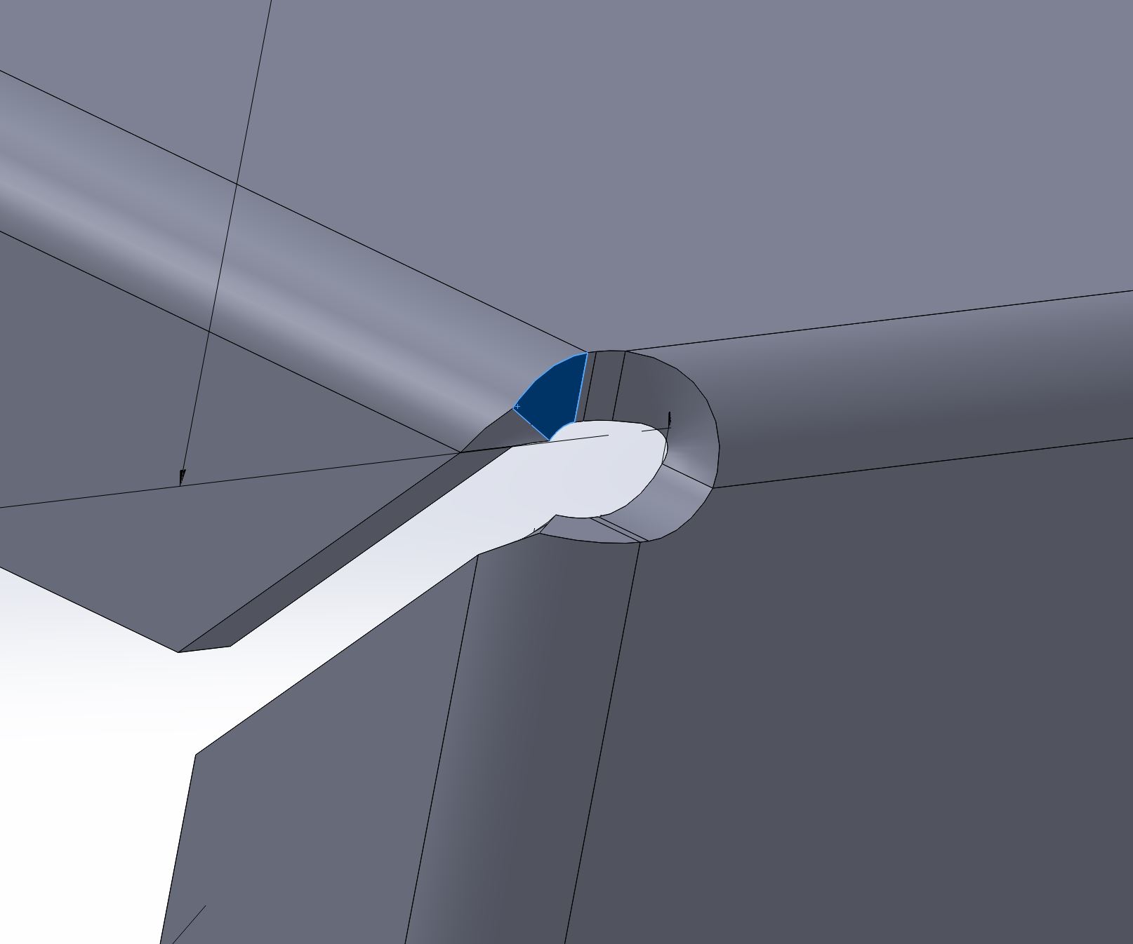

Was habe ich bei beiliegendem Blech falsch gemacht um es biegen zu können? Die Biegekanten sind skizziert, aber alle Blechfunktionen ausgegraut.

habe gerade kein SW zur Hand.
Ist das Teil denn schon ein Blech?
Entweder das erste Feature als Blech erzeugen oder ein schon vorhandenes Feature in Blech konvertieren, dann sollte es klappen.

ja, es sollte ein Blech sein.
[Diese Nachricht wurde von janvi am 06. Jan. 2025 editiert.]
Manchmal ist es gut, die Sache einfach über Nacht ruhen zu lassen. Auf der Skizze vom Blech Umriss war eine kleine Linie doppelt. Das hat man nicht gesehen. Weil sie nachträglich zum Blech hinzugekommen ist, hat es auch keine Warnung gegeben. SW hat einfach alle Blechfunktionen ausgegraut. Habe das bemerkt, indem ich das Blech Feature gelöscht habe. Es konnte zur gleichen Skizze dann nicht mehr hinzugefügt werden. Achtet man auf eine passende Freistellung, biegt die Ecke einwandfrei.
Trotzdem besten Dank an alle Leser. Manchmal hilft es schon wenn man seinen Frust irgendwo hin schreiben kann.

wenn ich es mit SWX2021 aufmache, ist die Datei im "Einfügemodus" und ich kann die Abwicklung nicht aufheben.
Wenn ich es dann doch hinbekomme kann ich mit "skizzierte Biegung" nicht die von dir gezeigte Ecke erstellen.
Ich schätze mal solche Modelle werden mit anderen Versionen auch Probleme machen.
Außerdem sieht es mir sehr danach aus, dass vorhandene Abwicklungen nachmodelliert werden, statt das Ziel zu modellieren und SolidWorks die Abwicklung machen zu lassen.
Aber die Optionen Schlitzen und Eckenbehandlung tun auch nicht immer, was ich gerne hätte
(Vor allem sieht es nicht so aus, wie die 50 Jahre bewährten Vorlagen)

Ich hatte gestern mal kurz mit SW2020 und SW2021 probiert. Bei mir biegt sich gar nichts. Ändere ich in der Skizze Biegungen die Linien zu einer Konstruktionslineie kann ich einmal biegen. Mit neuer Skizze geht die andere Biegung wieder nicht. Und die erste Biegung geht kaputt und lässt sich nur durch Löschen des Biegenfeatures und neusetzen reparieren.
SW hat irgendwie was gegen die Bohrung im Knick. Ich hatte das mal gelöst, indem ich nur bei der Abwicklung die Rundung gesetzt hatte und im gebogenen Zustand nicht. Fällt nicht aus und man konnte schneiden.
