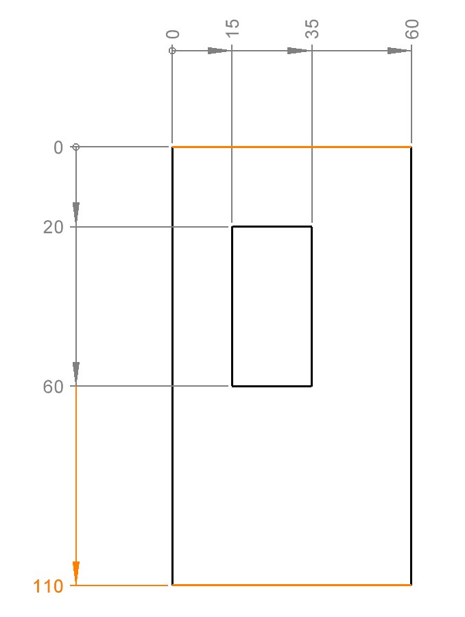

Hallo weltbeste CAD Gemeinde,
seit einiger Zeit arbeiten wir mit SWX2024. Soweit, so gut.
Nun ist uns mehrfach aufgefallen das wir nicht mehr wie in SWX2022 Ordinaten-Bemaßungen "leicht/einfach" aktualisieren können.
Bsp.: Bei einer schon vermassten Blechzeichnung mit Ausbrüchen, Bohrungen, pipapo, wird das Blech umlaufend 5mm vergrößert.
Geht man nun in die Zeichnung sind alle Maße ausgegraut, das war auch SWX2022 so ...
aber dann konnte man am Ordinatenmaß die 0 anpacken und sie auf den neuen 0 Punkt (Eckpunkt) ziehen und dann wurden alle weiteren Maße in dieser Reihe aktualisiert. Dies ging sowohl bei senkrechten als auch bei horizontalen Ordinatenmaßen.
Bei SWX2024 tut sich bei mir gar nüscht. Kann nicht schieben geschweige denn aktualisierte Maße generieren.
Auch die Durchforstung der Hilfe hat mich nicht weitergebracht.
Kann mir jemand einen Tipp geben wie ich das hinbekommen kann oder wie es jetzt anders geht, ohne alle Maße neu anlegen zu müssen ?
Bitte, bitte lass es kein Bug sein
Gruß cad manu

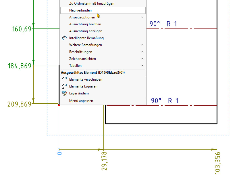

Nein, es ist kein Bug. Das Verhalten wurde ein wenig verändert, um "hängende Bemaßungen" neu zu verbinden.
Klicke einfach mal auf die Bemaßung, dann zeigt dir das Kontextmenü eine entsprechende Option "Neu Verbinden".
Einen schönen Gruß von Heiko

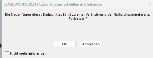

Hi Heiko,
das mit Neu verbinden habe ich auch schon längst selbst gesehen und auch dann mit dem x und auf den neuen Punkt gehen ... habe ich auch mehrfach gemacht nur tat sich dabei augenscheinlich nichts.
Bis ich eben bemerkt habe das für kurze Zeit auf dem anderen Monitor ganz in der Ecke ein kleines Fenster aufgeht wo man dann neu verbinden anklicken muss.
Trotzdem danke für die Info  ... und für alle anderen  ... Monitore nach schnellem kleinen Fenster absuchen

Hi liebe Leute,
ja das ist das Fenster was ich meinte ... habe ich die ganze Zeit nicht gesehen und dann verschwindet es ohne was gemacht zu haben nach 9 Sekunden weil ich nicht geklickt habe.
Das war das Problem ... habe ich aber somit selbst gemerkt woran es lag    wenn man Tomaten auf den Augen hat.
