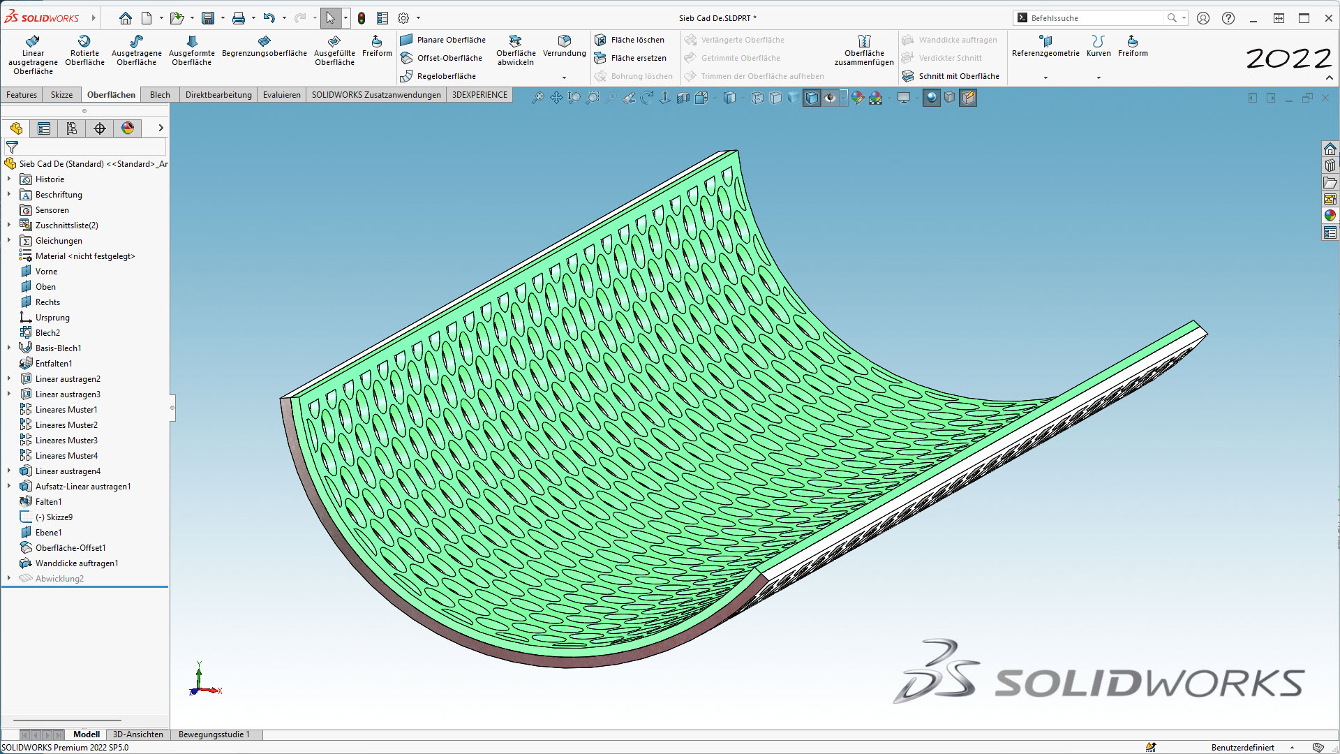

Hallo SolidWorks Gemeinde,
ich habe da gerade eine knifflige Aufgabe an der ich irgendwie ein Brett vorm Kopf habe. Ich habe ein gewalztes Sieb mit einer Lochung drin.
In dieses Sieb möchte ich nun noch ein Sieb mit 10 mm Stärke legen. Die Lochungen sollen hierbei übereinstimmen.
Hat da jemand eine Idee wie das SoldWorks - technisch zu realisieren ist?

Offsetfläche 0mm und Wanddicke 10mm (Ergebnis nicht verschmelzen)

warum machst du nicht zuerst ein Sieb mit beiden Wandstärken
und danach spaltest es einfach ab?
machst 2 Konfigurationen
und hast 2 Teile, die genau aufeinander passen
LG Martin

mit dem Abspalten habe ich versucht aber das geht m.E. nicht da der Schnitt dann mitwandert und nicht mehr zum Ursprungssieb passt.
Andis Variante geht super nur bekomme ich das zweite Sieb nicht in einen Blechkörper umgewandelt.

Was geht mit abspalten nicht?
Wohin soll der Schnitt wandern?
Bist du sicher, dass du nicht was ganz anderes gemacht hast?
Bei mir ist alles deckungsgleich, siehe Beispiel.
Oder habe ich etwas falsch verstanden?

ich habe den Schnitt auf das entfaltete Blech gelegt und dann wieder gefaltet.
Wenn ich das Blech jetzt dicker mache verschieben sich die Löcher wegen der Verformung beim Falten.

Betreffend: Andis Variante geht super nur bekomme ich das zweite Sieb nicht in einen Blechkörper umgewandelt.
In ein Blech umwandeln geht bei so einem Teil nicht, was aber geht ist "Biegung einfügen", eine Kante auf einer Seite wählen (eine gerade Kante NICHT ein gebogene).

Hallo Kollegen,
ich hab da noch eine Variante, wo ich das Sieb auf ein abgewickeltes Blech schneiden kann ...
dann von hinten durch die Brust ins Auge und ich hab 2 abwickelbare Bleche.
- Von Anfang an mit Blechfunktionen
- nur 1 Skizze mit 1 Kreisbogen    (wer bietet weniger?)
  (trotzdem die äußeren Bohrungen "angeschnitten")
- dann ein paar Direktbearbeitungen und boolesche Operationen ...
du brauchst hoffentlich keine Mittelkreuze und Radiusangaben für die Abwicklungen ...
