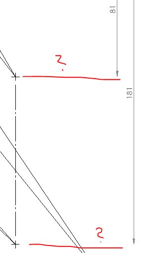

wenn ich bei einem Mittelkreuz die Verlängerungslinien abwähle, wird die Maßhilfslinie auf dieses Kreuz so dargestellt, als wären die Verlängerungen noch da.
Mit anderen Worten, die Maßhilfslinie hat u.U. einen riesen Abstand bis zum Mittelkreuz, und ich finde keinen Weg, sie verlängern, hinziehen oder einblenden zu können.
Habt Ihr das Problem auch und hat jemand eine Lösung oder einen Workaround?

Hab's selber rausgefunden.
Man muss die Maßlinie so weit vom Zentrum wegziehen, bis eine Hilfslinie erscheint,
und die kann man dann zur Zentrumsmarke hinziehen so weit, wie man will.
