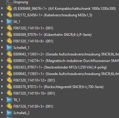

ist es möglich Unterordner im Strukturbaum so wie ich es gerne möchte zu verschieben, momentan werden sie immer am Anfang angereiht.

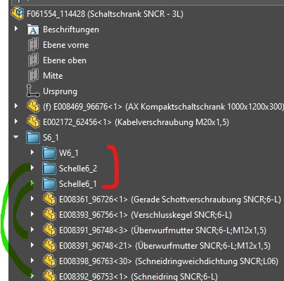

in der obersten BG kann man ja zB. solche Anordnungen machen, aber in einem Unterordner reiht er immer alle Ordner zuerst!

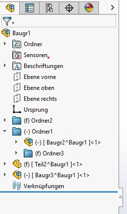

So wie im Bild.
Im Grundsatz funktioniert es in Unterordnern fast genau gleich. Das was bei meinem Test in der 2025 SP0 nicht funktionier ist:
Ordner 2 und Ordner 3 und Datei 1 sind im Ordner 1 enthalten.
Ordner 2 und Ordner 3 kann ich nicht unter die Datei 1 schieben. Ich kann nur Ordner 2 unter Ordner 3 schieben (oder umgekehrt) oder die Datei 1 unter einen der beiden Ordner 2 oder 3 schieben.

035023_OrdnerVerschieben.mp4
Einfach verschieben geht (noch) nicht. Dazu empfehle ich einen Enhancement Request
Mit einem CSWA (Certified SolidWorks WorkAround) funktioniert es wie im Video zu sehen:
  • An der gewünschten Stelle einen neuen Ordner einfügen.
  • Den gewünschten Ordner in den neuen Ordner einfügen.
  • Den neuen Ordner löschen.
