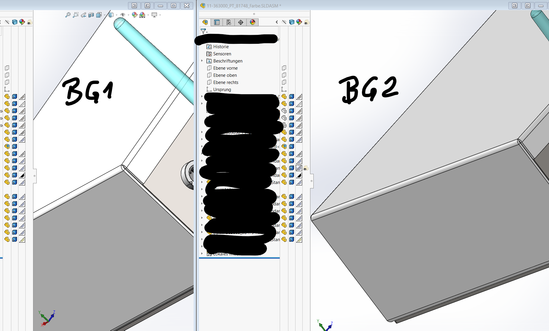

Hallo SW-Profis.
Ich habe eine Baugruppe bei der die Farben sehr hell und glänzend sind und sie stimmen nicht mit den Einzelteilen überein.. Wenn ich diese BG in eine neue BG rein kopiere stimmen die Farben mir den Einzelteilen überein und sind wesentlich dunkler.
Ich habe schon viel versucht u.a. Erscheinungsbilder löschen (da werden allerdings alle Farben in den Einzelteilen gelöscht). Wo kann ich alle Farben die ich nur in der Baugruppe eingestellt habe zurücksetzten?
Danke schon mal für eure Zeit

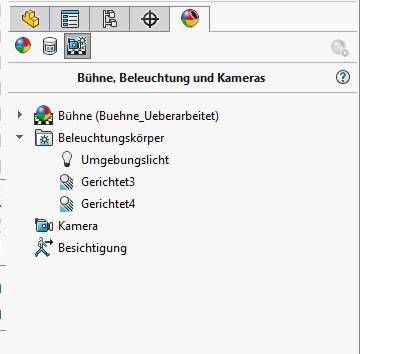

Hallo MRG72,
das liegt sehr wahrscheinlich an der Beleuchtung in der Baugruppe. Irgendeine, oder möglicherweise alle Lichtquellen sind zu hell eingestellt. Wenn man damit übertriebt, wird alles weiß ...
Also am besten prüfen und die Lichtquellen mit denen abgleichen, bei denen das Erscheinungsbild für Dich passt.
Viele Grüße Andreas

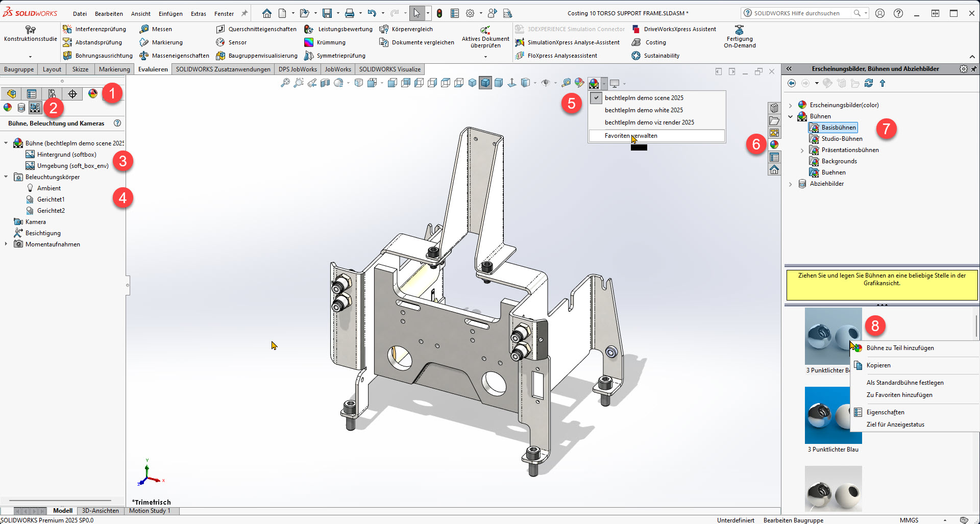

erstellt am: 13. Dez. 2024 08:23    Editieren oder löschen Sie diesen Beitrag!  <-- editieren / zitieren -->   Antwort mit Zitat in Fett Antwort mit kursivem Zitat    Unities abgeben: 1 Unity (wenig hilfreich, aber dennoch)2 Unities3 Unities4 Unities5 Unities6 Unities7 Unities8 Unities9 Unities10 Unities Nur für mrg72 10 Unities + Antwort hilfreich
genau - es wird am Licht liegen.
Meist ändert man ja gar nicht manuell am Licht herum, sondern stellt eine Bühne ein. Eine ist auf jeden Fall immer da.
Den Namen der verwendeten Bühne kannst du dort ja sehen, und eben diese auch in allen anderen Baugruppen und Teilen verwenden.
(Punkte 1-4)
Man kann über die HeadUp Toolbar die Bühne schnell wechseln (Punkt 5)
Man kann eine Bühne auch zur Standard-Bühne machen, und sich im Zweifel auch eigene Bühnen erstellen. (Auswahl und Einstellungen Punke 6-8).
Einen schönen Gruß von Heiko

Guten Morgen
Danke scheinbar war da was in der BG eingestellt.
Nach einigen versuchen hatte ich das richtige erwischt, Ich denke das war mit Farbe in der BG da war ein Ball rechts (COLOR) den hatte ich gelöscht, dann hats super aus geschaut . Danke für die Infos
