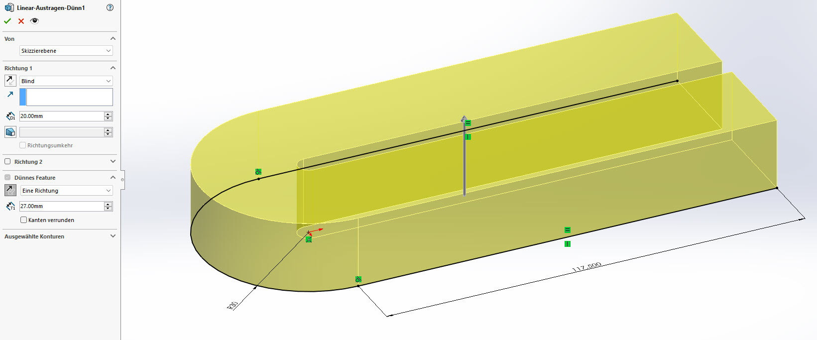

Mahlzeit in die Runde,
Ich brauche leider Hilfe beim Befehl Aufsatz/Basis ausgeformt.
Im Anhang ist eine 3D Skizze zum Verständnis.
Vielleicht wisst ihr wie es geht.... Bei mir klappt es nicht.
Eventuell muss die Skizze angepasst werden, wenn es an ihr liegt.
LG P.S.: Ich nutze SW2022

Versuche mal die Skizze unten an der Rundung zu schließen
gruß,
Markus

vielleicht überseh ich ja etwas aber wieso muß das eine 3d-Skizze sein?
Ich würde einfach die Kontur austragen und dann den Radius 20 mit ausgetragenem Schnitt anbringen.

Genau!
Mit einer simplen 2D Skizze, die eine einfache U-Kontur enthält.
Dann verrunden.

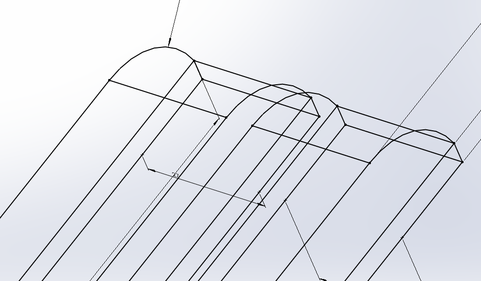

eine solche 3D-Skizze ... kann man machen, wenn man Zeit totschlagen muss ...
Ausgeformt ist auch nicht das richtige für eine solche Geometrie - schau dir die Beispiele in der Hilfe mal an, dann siehst du es vermutlich.
ich hab mal was aus der 3D-Skizze gemacht - und alternativ mit fast "normalem" Aufbau.
Da du den Radius an der einen Fläche nicht tangential anschließt, muss man etwas tricksen, wenn es mit Verrundung erstellt werden soll.
Normal würde ich das mit dem bereits erwähnten Schnitt machen ...
