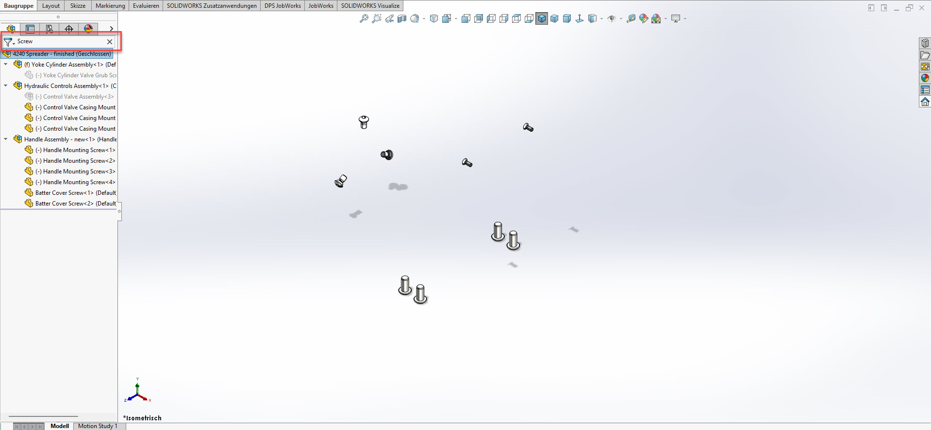

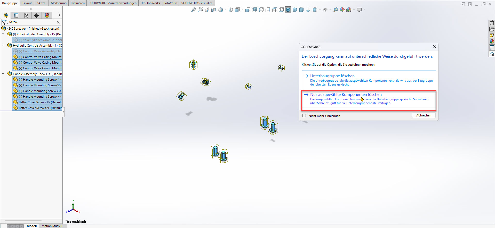

dafür extra ein Makro programmieren? Oder willst du es hundertfach ausführen?
Ansonsten kann man es manuell in wenigen Sekunden per Filter im FeatureManager erledigen...
