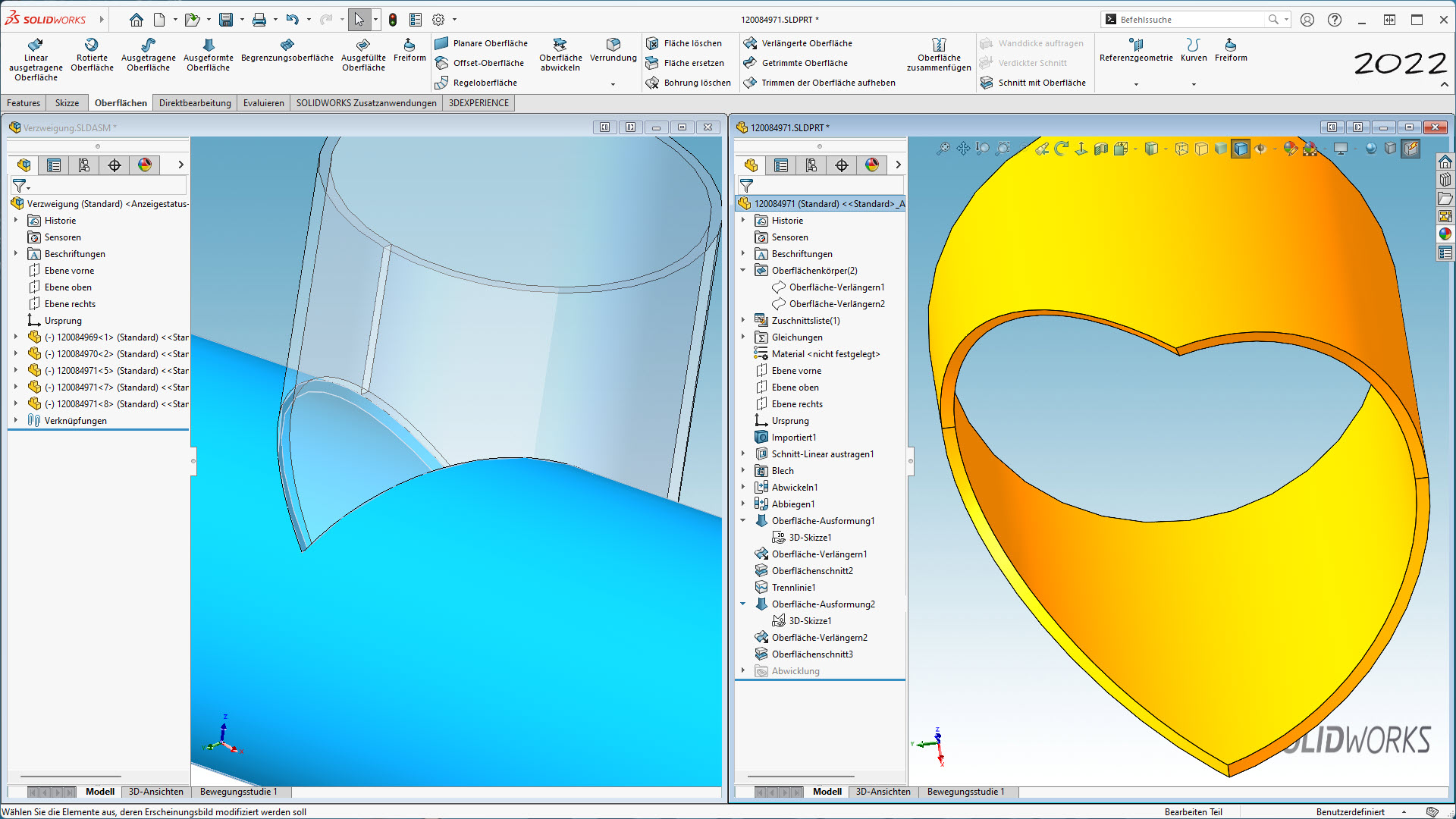

Hallo zusammen. :-)
Ich habe da eine Rohrleitung die aus verschiedenen Rohrstücken besteht die quer ineinander stecken und verschweißt werden.
Wenn man sich die Schnittstelle 120084969 zu 120084970 ansieht, dann bilden die beiden Stirnflächen einen Winkel zueinander, was wunderbar ist. Wenn der Schweißer von aussen an der Kante entlang fährt, dann geht der Lichtbogen durch in den Spalt hinein und es entsteht eine perfekte Naht.
Mein Problem ist die Schnittstelle 120084970 zu 120084971, an der Stelle wo 120084971 spitz wird habe ich keinen Spalt mehr, das ist schlecht. Das Rohr 120084970 soll gelasert werden, daher müssen diese Kanten so bleiben wie sie sind. Die Flächen von 120084971 kann ich 5-achsig fräsen.
Wie kriege ich da wo die Spitze ist einen Winkel von 30° dran, aber da wo die Fläche die Ebene rechts trifft soll der Winkel so bleiben wie er ist.
Habt Ihr eine Idee wie ich das mit SW2022 hinkriege?

Hallo Andreas,
k.A. ob es das ist was Du meinst, habe mal an einer Seite die Stirnfläche um 30 Grad "gedreht".
AndiS

Exakt! Genau das meine ich. Vielen Dank für die Lösung, dann habe ich schon mal eine die für diesen Fall funktioniert.
Ich hatte das mit einem ausgeformten Schnitt probiert, also in einem Rutsch herum und das will er überhaupt nicht.
Wenn die Rohr-Ø nicht gleich sind, dann wird die Ecke nicht spitz, sondern "rund". Müsste ich mir dann mehrere Skizzen machen um die Fläche über die Rundung zu kriegen?

Hmm... nicht so wirklich.
Das ist aber meine Schuld, ich denke es ist besser wenn ich mit einem konkreten Fall hier nochmal einen neuen Post aufmache.
Vielen Dank dennoch, das erste Beispiel hat sehr geholfen und der Fall kommt definitiv öfter.
