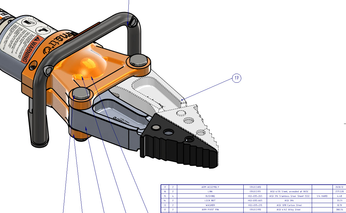

im Bild könnt ihr eine Zeichnung von mir sehen.
In der Zeichenansicht sind Alternativpositionen zu sehen.

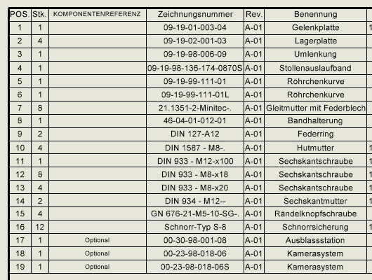

Diese werden durch eine 2te Konfiguration abgebildet.
In der Stückliste der Hauptkonfiguration werden die Alternativpositionen nicht angezeigt, da unterdrückt.
Für die Alternativpositionen habe ich eine 2te Tabelle erzeugt, in der die Positionen 1 bis 16 unterdrückt sind.
Mit diesem Aufwand bekomme ich die Positionen der Alternativ-Artikel angezeigt, soweit so gut.
Nun meine Frage:

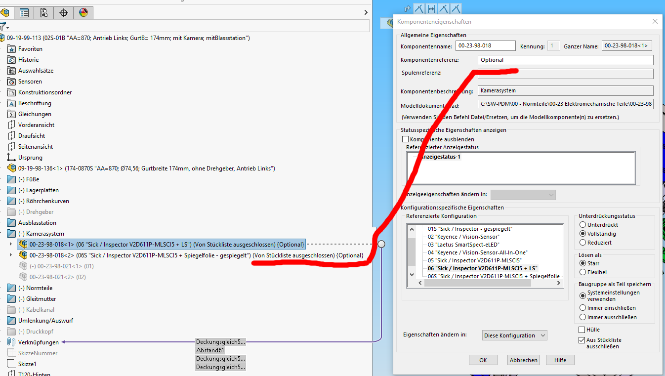

Wenn ich nicht über eine 2te Konfiguration gehe, sondern die optionalen Positionen aus der Stückliste ausschließe, spare ich mir die 2te Konfig.
Wie aber kann ich jetzt die optionalen Positionen mit Index in einer Stückliste sichtbar machen?
Also eine Stückliste inclusive der Positionen, welche aus der Stückliste ausgeschlossen sind.
Gibt es da eine Option die ich noch nicht gefunden habe?
Oder hat jemand dafür ein passendes Makro rumliegen?
Grüße Andi

Es geht nicht um die Darstellung, denn die kann ich wie du schon sagst, mit Anzeigestatus beliebig anzeigen.
Es geht um den Zielkonflikt.
Wenn ich mir die 2te Konfiguration sparen möchte, darf ich die optionalen Komponenten nicht mehr unterdrücken.
Dann werden diese auch in der Zeichnung mit abgebildet.
Allerdings muss ich diese in der Baugruppe aus der Stückliste ausschließen, damit sie bei der Übergabe in das ERP-System nicht mit berücksichtigt werden.
(Ich erzeuge per Makro eine externe Excel-Tabelle (Stückliste), welche ich im ERP-System einlese)
Auf der Stückliste in der Zeichnung möchte ich diese optionalen Artikel dennoch anzeigen, obwohl sie in der Baugruppe aus der Stückliste ausgeschlossen sind. Also eine Ausnahme der Regel. In der Stückliste kann ich ja die Eigenschaft "Optional" händisch ergänzen.
Der Monteur soll ja die Positionen der optionalen Komponenten und deren Artikel-Nummern erkennen können.
Im ERP-System werden ja im Angebot oder der Auftragsbestätigung 2 getrennte Positionen aufgeführt.
Pos. 1 = Bandkörper
Pos. 2 = Kamerasystem (optional)
Beide Positionen haben im ERP eigene Stücklisten hinterlegt.
Das Kamerasystem darf also nicht Bestandteil des Bandkörpers sein, muss aber zusammen montiert werden können.
Verzwickte Sache eben.
Grüße Andi

ja das geht, dann bekommst du aber 2 Mengen-Spalten angezeigt.
Menge 1 = 1 bis 16
Menge 2 = 1 bis 19
Das kann zu Irritationen beim Monteur führen, weil 1 bis 16 doppelt aufgeführt sind.
Deshalb habe ich ja oben im Bild zu sehen, 2 getrennte Tabellen erzeugt und in der linken Tabelle die Zeilen 1 bis 16 ausgeblendet.
Außerdem setzt das ja voraus, dass die 2te Konfiguration für die Alternativpositionen existiert.
Diese Konfiguration möchte ich ja überflüssig machen, wenn es irgendwie geht.

Ich habe jetzt noch eine Möglichkeit gefunden.
In der Tabelle des Bandkörpers kann man nach der Position 16 drei weitere Zeilen manuell hinzufügen.
Dann werden automatisch die Positionen 17 bis 19 vergeben und ich kann dann in diesen Zeilen die Artikelnummern etc. der optionalen Komponenten manuell eintragen.
Eigentlich genau das, was mein gesuchtes Makro erfüllen sollte.

erstellt am: 09. Dez. 2024 14:57    Editieren oder löschen Sie diesen Beitrag!  <-- editieren / zitieren -->   Antwort mit Zitat in Fett Antwort mit kursivem Zitat    Unities abgeben: 1 Unity (wenig hilfreich, aber dennoch)2 Unities3 Unities4 Unities5 Unities6 Unities7 Unities8 Unities9 Unities10 Unities
anbei 2 Bilder, bei denen man die Verwendung der Komponentenreferenz sehen kann.
Dies wird sogar im Featurebaum mit angezeigt.
In der Stückliste lässt sich diese Komponentenreferenz automatisch anzeigen / auswerten.
Die Komponenten dürfen natürlich nicht von der Stückliste ausgeschlossen sein.
Grüße Andi

Vielleicht schaffe ich es auch noch, an die bestehende Tabelle weitere Zeilen hinzuzufügen.
Hallo und ein schönes Neues auch noch,
nur zur Info, ich habe mein Makro über die Urlaubstage jetzt angepasst und es läuft wie gewünscht.
Der einzige Wermutstropfen ist, dass die Inhalte der hinzugefügten Komponenten nicht verknüpft sind, sprich sich nicht bei Veränderungen anpassen, da sie dumme Texte sind.
