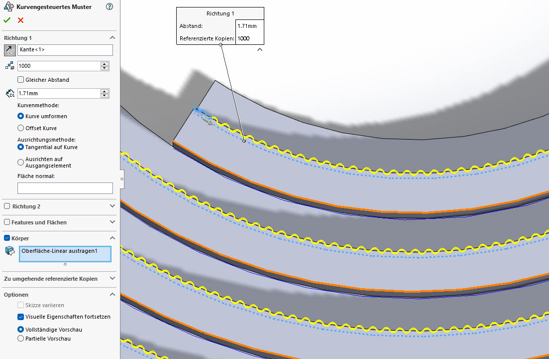

Hallo Zusammen!
Nach langer Zeit des Mitlesens habe ich heute ein Problem, für das ich in der Suche keine Lösung gefunden habe, daher bin ich frisch registriert:
Ich möchte eine spiralförmige Form erstellen, bei der die Innenseite einem senkrechten Wellenmuster entspricht. Es handelt sich um eine Gussform für optisches Silikon.
Die spiralförmige Form habe ich erstellt, das Muster bekomme ich in der Geraden auch hin, leider schaffe ich es nicht dies auf die Spirale zu übertragen.
Die Umwickeln-Features scheinen bei Spiralen nicht zu funktionieren. Manuelles zeichnen klapp auch nicht, da die Kreisbögen nur an Anfang und Ende der Spirale fangen.
Vielleicht könnt Ihr mir helfen.
Anbei findet sich die Spiralform und ein pdf der Spiralform und der geraden Wellenform.
Vielen Dank vorab!

mit dem Kurvenmuster wird es gehen, eine Welle zu mustern (siehe Screenshot).
Interessant wird es, wie man das Feature gestaltet, damit es:
- das gewünschte Ergebnisse in einem Rutsch erzeugt
- nicht zur Selbstschneidung kommt
- in akzeptabler Zeit berechnet wird
Aber dafür fehlt mir gerade die Zeit, sry.

Hallo Leute!
Erstmal vielen Dank für die ganze unbürokratische Hilfe hier.
Es hat etwas länger gedauert, da ich das ganze (am geänderten eigenen Modell) Nachvollziehen wollte und ich da noch das ein oder andere Problemchen hatte.
Schließlich hat es geklappt und ich hab das Thema kapiert!
Vielen Dank an Heiko und Andi, Ihr habt's voll drauf!
