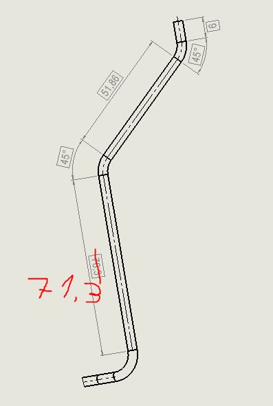

Hallo Zusammen,
ich habe folgendes Problem. Ich habe eine Rohrleitung aus einer 3D-Skizze erstellt. Diese passt soweit. Der Kunde will nun die Rohrleitung kürzen. Siehe Bild
Gibt es eine Möglichkeit das Maß 76,3 so zu ändern, dass der obere Teil der Rohrleitung nach unten wandert?
Manuel

Verstehe ich soo nicht ganz. Was ist vorhanden? Die Zeichnung ändern? Ist das Rohr modelliert?
Wenn ja 3D-Skizze anpassen.
Wenn das Rohr dumm ist, kann man mit Fläche verschieben was machen.
Nur die Zeichnung ändern macht man eigentlich nicht. Wüsste auch nicht wie.

Hallo Manuel,
Zeichnung öffnen
von dort das Teil öffnen
3d Skizze de Teils bearbeiten
Skizze schliessen
Teil Speichern
Zeichnung aktualisieren
Zeichnung speichern
Sollte ein Änderungseintrag nötig sein, entsprechend den Firmenrichtlinien erledigen.
